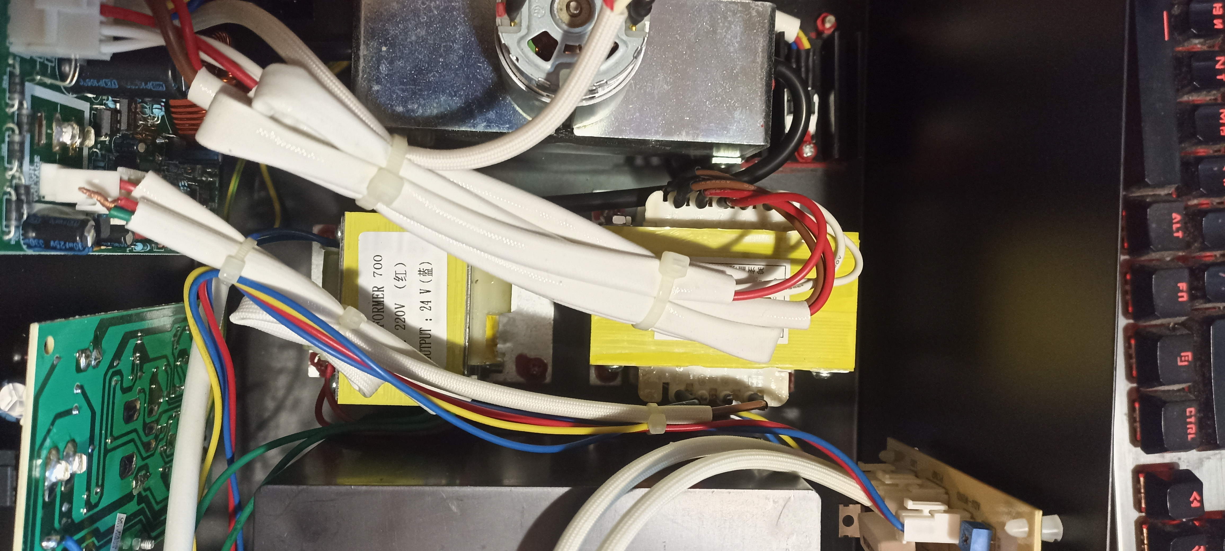

    Нигде не нашел фотки как она внутри выглядит.
    очень добротно внутри всё. Не похоже на безродные клоны. Качество исполнения, и компоненты нормальные. Трансформаторы все хорошей мощности, прямо избыточной.
    Как полезу паяло менять ещё сделаю фоток. на термопасту не хочу, это пробовал давно на лукеях.

    l3VGV, вроде и всё обычно выглядит, но в китайских станциях никогда не видел Джамиконов, обычно ставят менее известные бренды. Возможно сборка и правда не китайская, по крайней мере на той плате с дросселем. Я так понимаю эта плата управляет вакуумным компрессором. Будет интересно на неё взглянуть, если соберетесь модифицировать, сделайте фотографий.
    Кстати вакуумный компрессор точно такой же стоит у меня в китайской демонтажной станции pro*s kit. А компрессор фена в таком коробе - никогда не видел, видимо короб для глушения шума.
    Кстати рядом с упомянутой платой - скрутка проводов. Это штатно так и было?
    Да, штатное, судя по рукаву. (Что прошлый владелец делал сомневаюсь). Должно было держаться СИЗ, но оно отвалилось и каталось внутри корпуса, накрутил как следует.
