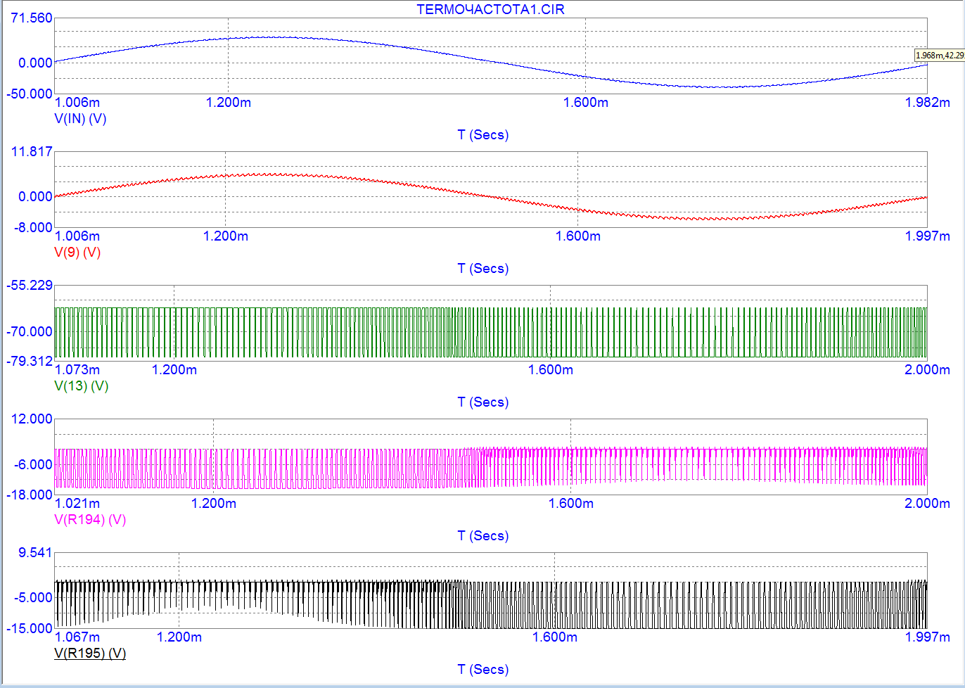

    Вот такой усилитель изготовили.
    https://forum.vegalab.ru/showpost.ph...53&postcount=1

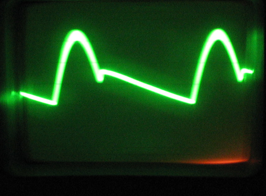

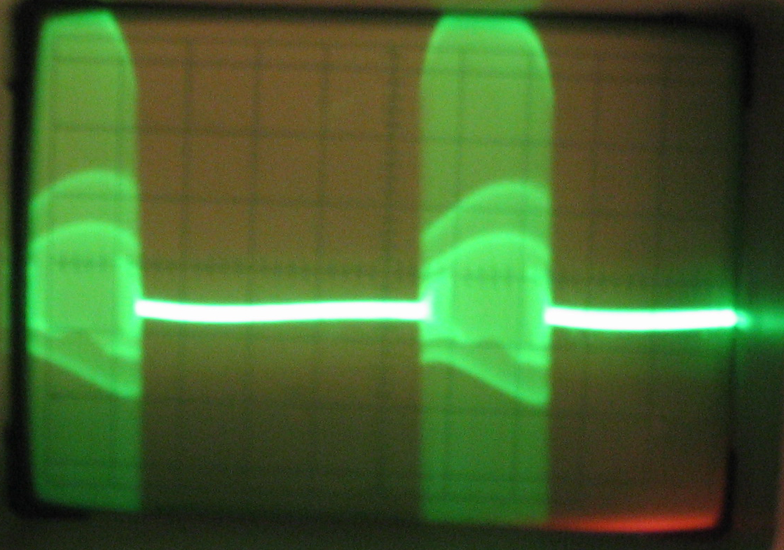

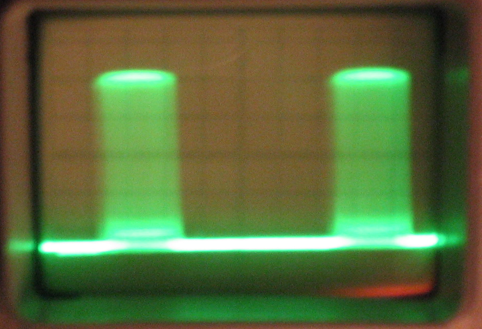

  7. #4187
    29.01.2009
    Липецк
    284
    Улыбнуло! Re: D class для саба.
    Неувязка получается, у Вас должна быть полуволна отрицательной полярности. Проверьте осциллограф, возможно у него включен инвертор входа, то есть, при подачи на вход осциллографа плюса, относительно минуса, луч отклоняется вниз, а должен вверх.
    Ну так на входной сигнал показывает как нормальную синусоиду.
    Вот картинки с 7-ой ноги LM311 и с затворов (верхний, нижний)

  8. #4188
    06.01.2007
    г. Пенза
    2,684
    По умолчанию Re: D class для саба.
    Судя по пампинг эффекту, из-за которого растёт в положительном плече питания, напряжение, должен работать нижний транзистор, а на картинке было видно верхнюю полуволну.
    Судя по росту напряжения, верхнего плеча, работает нижний транзистор, а измерения осциллографом, неправильные, или наоборот. Если работает нижний транзистор, то возможны три неисправности.
    1) Обрыв верхнего транзистора, что большая редкость, обычно пробой.
    2)Неисправность драйвера.
    3) Обрыв D11, пробой C28 или обрыв R24.
    Последний раз редактировалось korolkov24; 02.02.2009 в 21:11.

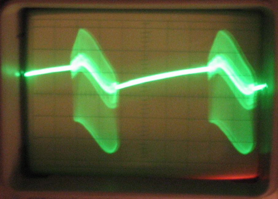

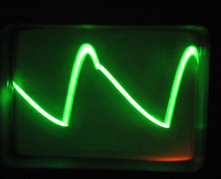

  11. #4191
    29.01.2009
    Липецк
    284
    Алексей! Вот осциллограммы с 3-ой ноги LM311 при 78 и 145 Гц. Как я понимаю там должна быть пила?
    Да какое напряжение должно быть на SD драйвера? Или там должны быть импульсы?

  12. #4192
    06.01.2007
    г. Пенза
    2,684
    Относительно минуса питания, плюс питания драйвера.

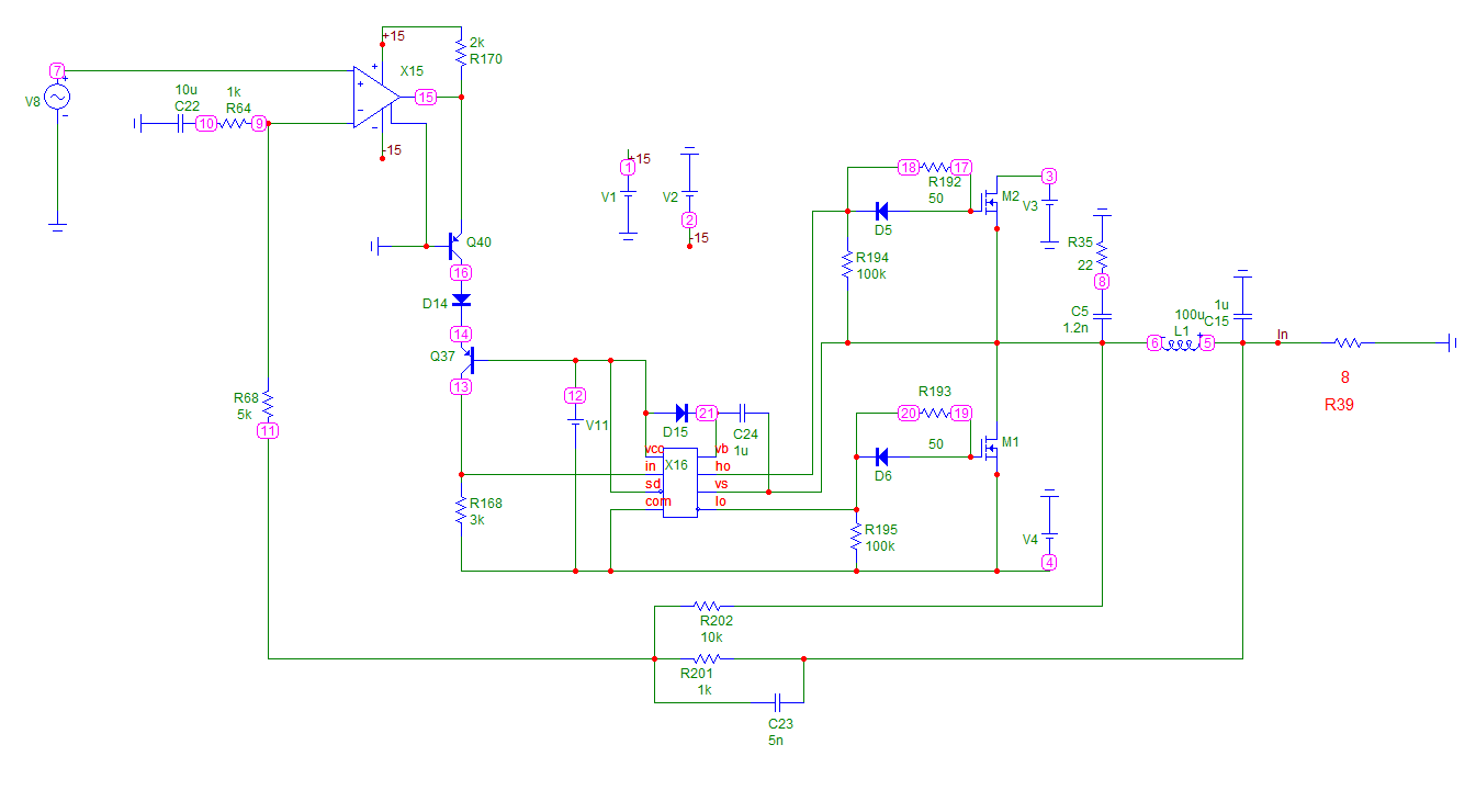

  13. #4193
    06.01.2007
    г. Пенза
    2,684
    Вот такие напряжения должны быть. На графиках и схеме указаны узлы, в которых проводились измерения.
    3-й контакт -второй график сверху.
ID:	45145   Нажмите на изображение для увеличения.
