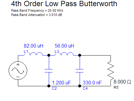

  14. #414
    18,667
    По умолчанию Re: Синхронизируемся: лучший усилитель D класса
    Мне вот тоже не понятно: почему на выход D-класс УНЧ просто не поставить, скажем, двухзвенный LC фильтр с катушками по 2..3мкГн без магнитопровода (как это делают для линейных УНЧ)?
    Получится дополнительный ФНЧ 4-го порядка, который должен заметно ослабить несущую, не внося при этом искажений.
    Наверное потому что чоб получить подавления ШИМ составляющей хотя бы на 30дБ, надо начинать резать задолго до этой частоты.
    А на 25кгц номиналы такие...

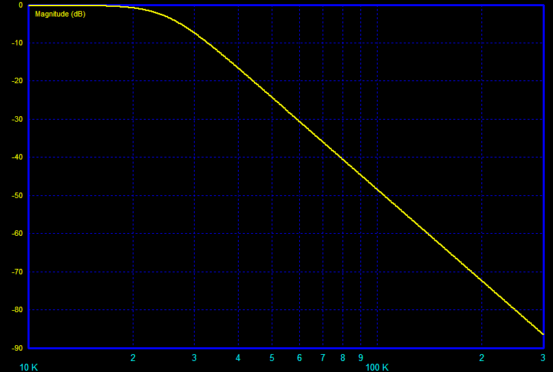

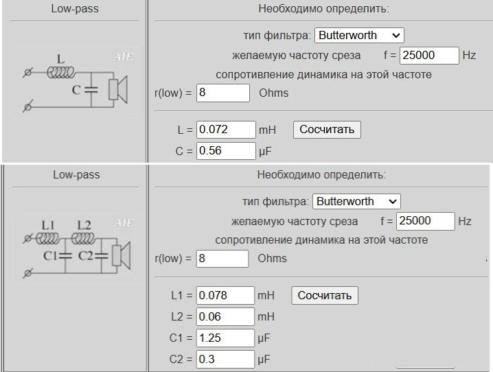

    ---------- Сообщение добавлено 14:24 ---------- Предыдущее сообщение было 14:18 ----------
    А чего у меня другие получаются?
  16. #416
    18,667
    Да почти то-же самое. Отклонение мизерное.
    Возможно моя считалка по уровню -6дБ считает.

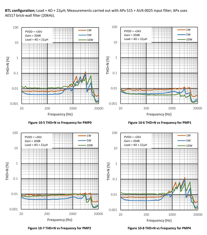

  17. #417
    07.12.2012
    2,652
    Обе есть, супротив нормального, аналогового класс Д рядом не стояли.
    Только по мощности, которой для большинства хватает с избытком даже у SSM3582.
    по измерениям THD уже заметно хуже
    С MA проблема в том, что по умолчанию выставлен лучший вариант по КПД и самый худший по THD.
    А переключать только по I2C, притом не запоминает. Так что "из коробки" только на НЧ.

  19. #419
    18,667
    Интересная информация. спасибо. буду теперь знать.
    Однако даже до 1кгц у 3582 КНИ пониже.

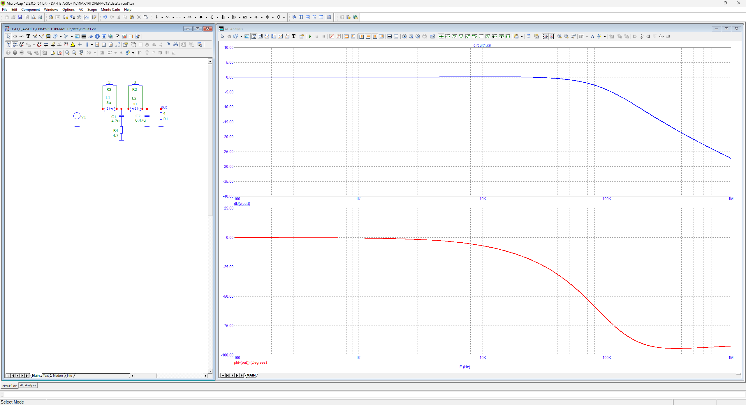

  20. #420
    03.06.2009
    BLR
    3,998
    Замоделил на скорую руку.
    Децибел 20 на 500кГц получается. А это ослабление в 10 раз.
    Это же не АС. Индуктивность должна быть 2..3мкГн максимум. Больше на "воздухе" в разумном габарите и с низким активным сопротивлением намотать не получится.
