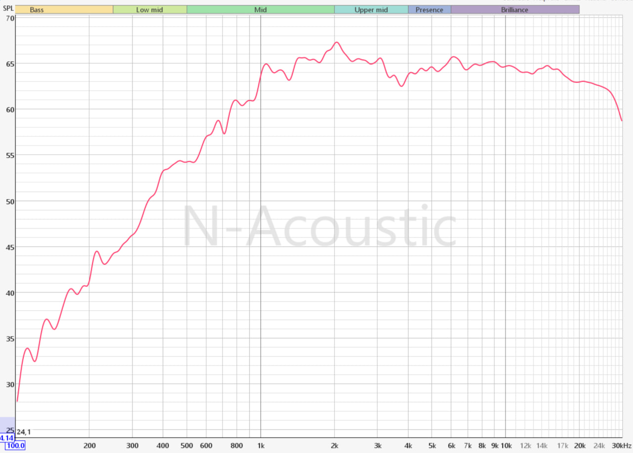

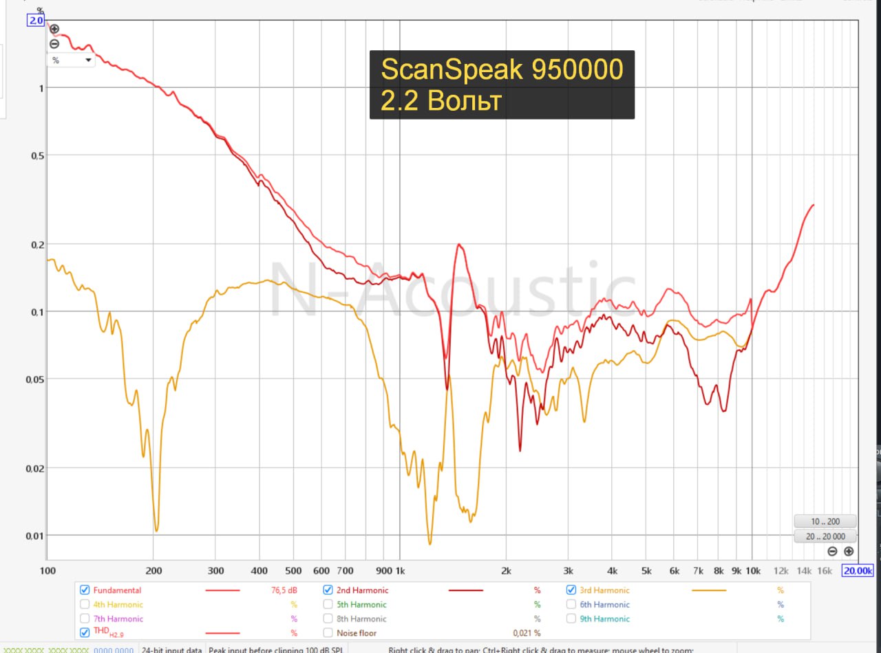

    Измерения не мои, но должно быть все верно.

    0,5% на 300Гц?
    С фильтром?
