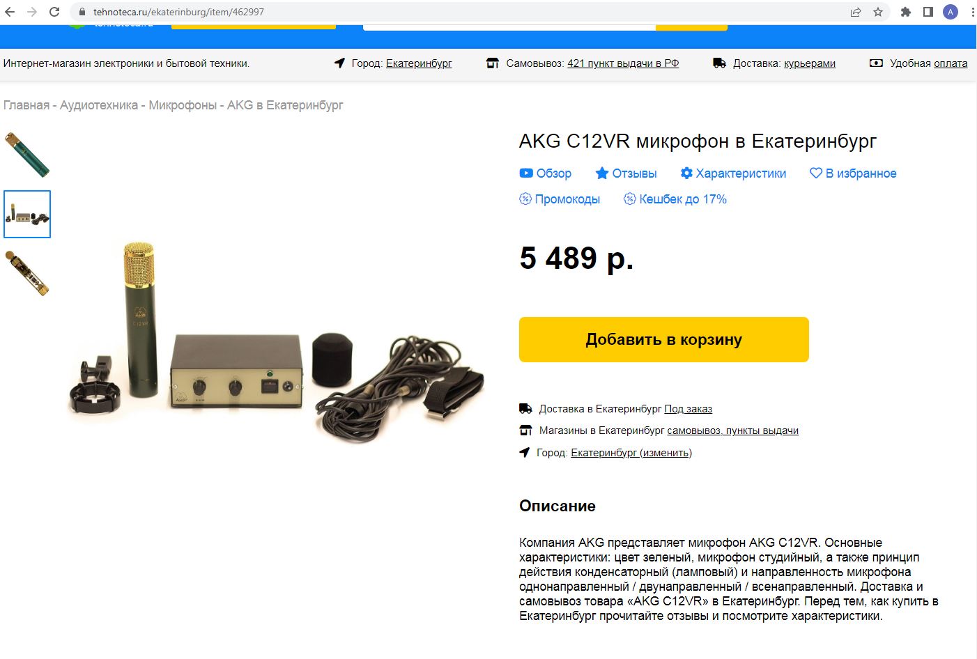

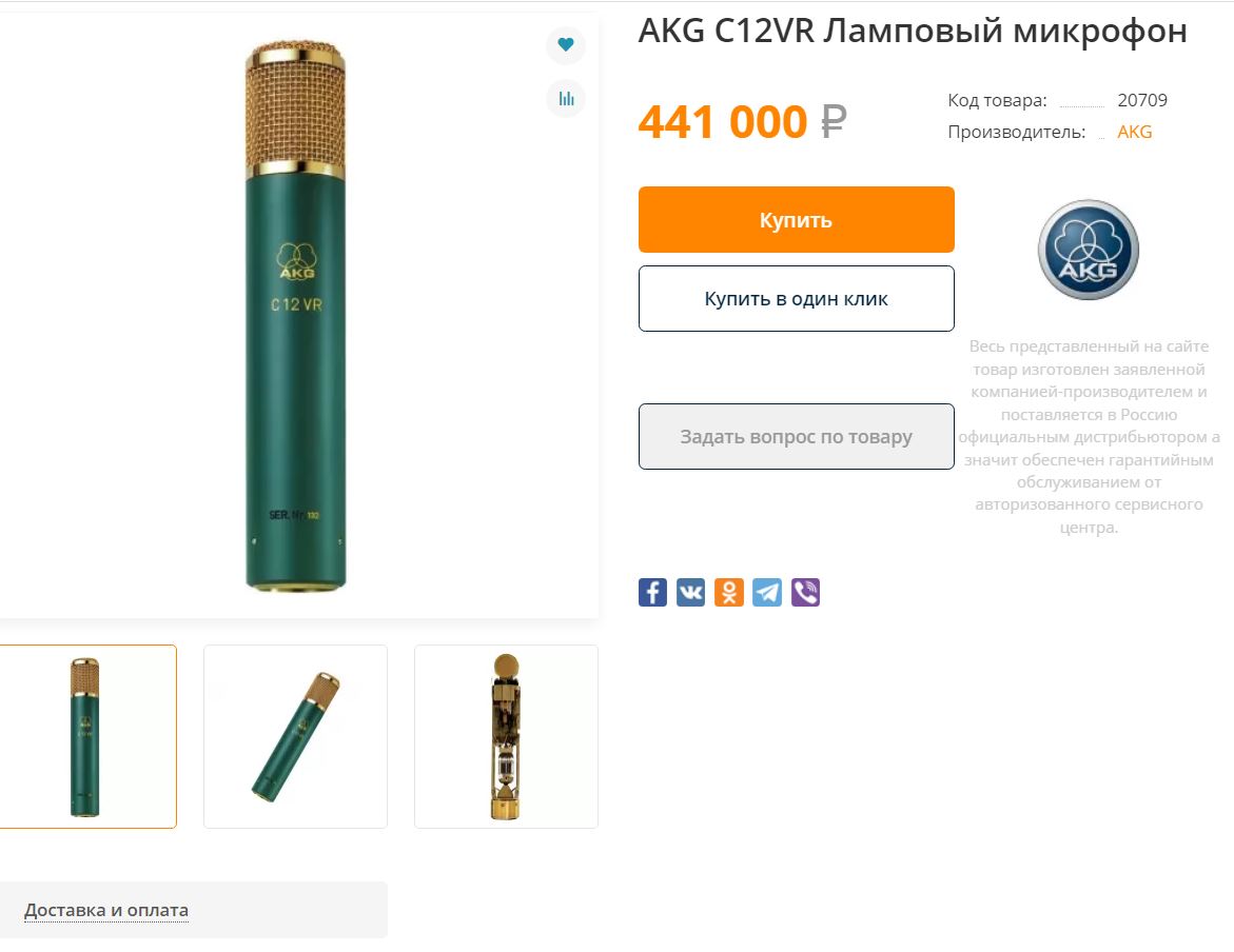

    Из раздела юмор - или мошенники издеваются.
    При вопросе цен на ламповые микрофоны мне скинули ссылку на микрофон AKG C12VR, которая выскакивает одной из первых в поиске, а потом ещё несколько раз дублируется.
Название:	AKG C12VR 1.JPG
Название:	AKG C12VR 1-1.JPG
    Издеваются - аж самому захотелось по такой цене прикупить.
    При том, что реально микрофон продаётся по ценам

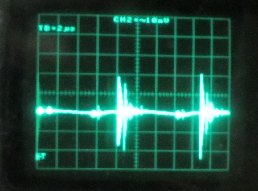

    По умолчанию Re: Ламповые микрофоны, изготовление, модернизация.

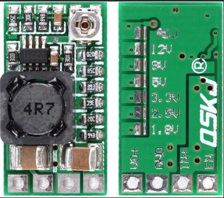

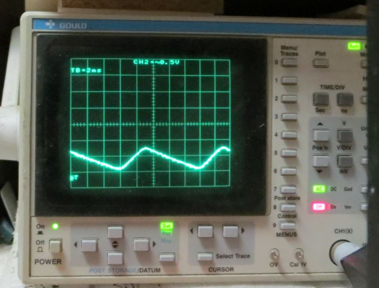

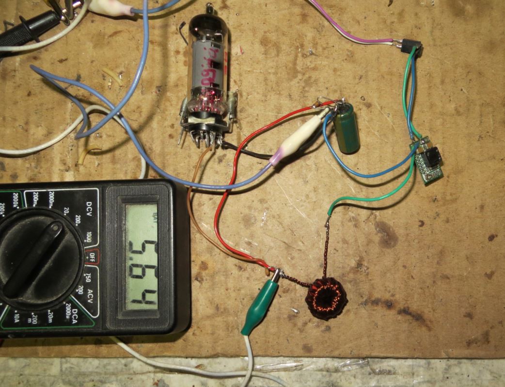

    По выпрямлению накала лампы лампового микрофона.
    Схема стабилизации на LM317 довольно хорошо стабилизирует, но греется, так как подавать нужно более 9 вольт, чтобы получить требуемые параметры по стабилизации....И соответственно, потребление по мощности в два раза больше, чем нужно для лампы.
    Предыдущий заход с импульсными стабилизаторами - DC -DC конвертерами не позволил получить приемлемые параметры по шуму. Шум сильно мылил звук.
    Перебрав все импульсные стабилизаторы у себя в наличии и перебрав варианты дополнительных дросселей - получил вот такой вариант.
    Потребитель- накал лампы 6ж4п - 0,3 А . Вход - выпрямленный не стабилизированный + 10 вольт - 800 мА - выход 5,65 вольта. Шум - 3 -4 милли вольта.
    Конденсатор после дросселя 3300 мкф*6,3 вольта + керамика 10 мкф 15 вольт. Качество керамического конденсатора сильно влияет на уровень шума. Керамика лучше, чем МКР в данном месте уменьшает шум.
    Дроссель - провод косичка из двух проводов - 0,4мм - 2 х 60 витков - встречно намотаны два по 60 витков и концы спаеяы. Намотал сколько влезло. Кольца перепробовал разные - из компьютерных блоков питания и другие. Пока лучший результат - на кольцах, которые покупал для трансформатора для ленточного микрофона - оболочка красная внутри лента из порошкового металла - очень хрупкая. На трансформаторы для ленточного микрофона не подошли -а тут нормально, лучше остальных почти в три раза давят импульсные помехи.
    Результат на уровне LM317 - но с меньшим количеством конденсаторов и не греется.
    Пульсация на входе - 0,7 вольта - на 10 вольтах. Мощность трансформаторной зарядки 0,8А.
Название:	Импульсный накал 2-1 пульсация на входе.JPG

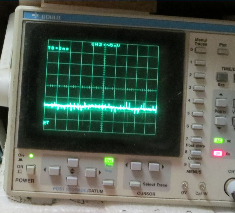

    Пульсация на выходе - потребитель лампа 6ж4п - накал 0,3 А.
Название:	Импульсный накал 2.JPG
Название:	Импульсный накал 1.JPG
Название:	Импульсный накал 3.JPG

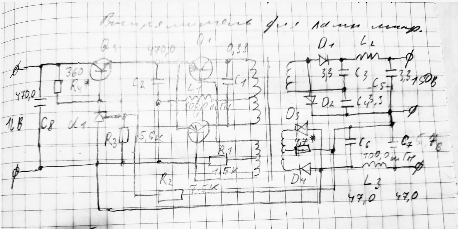

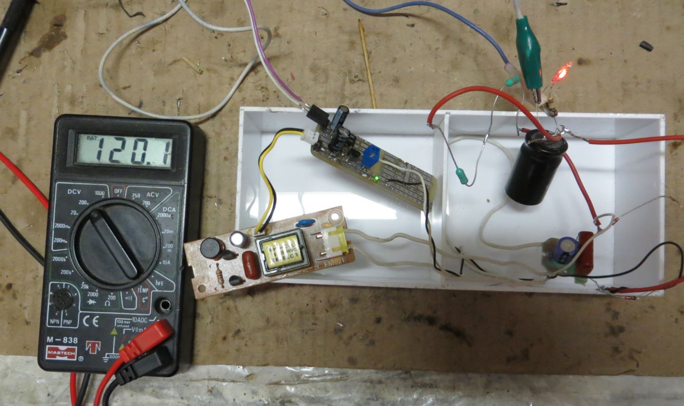

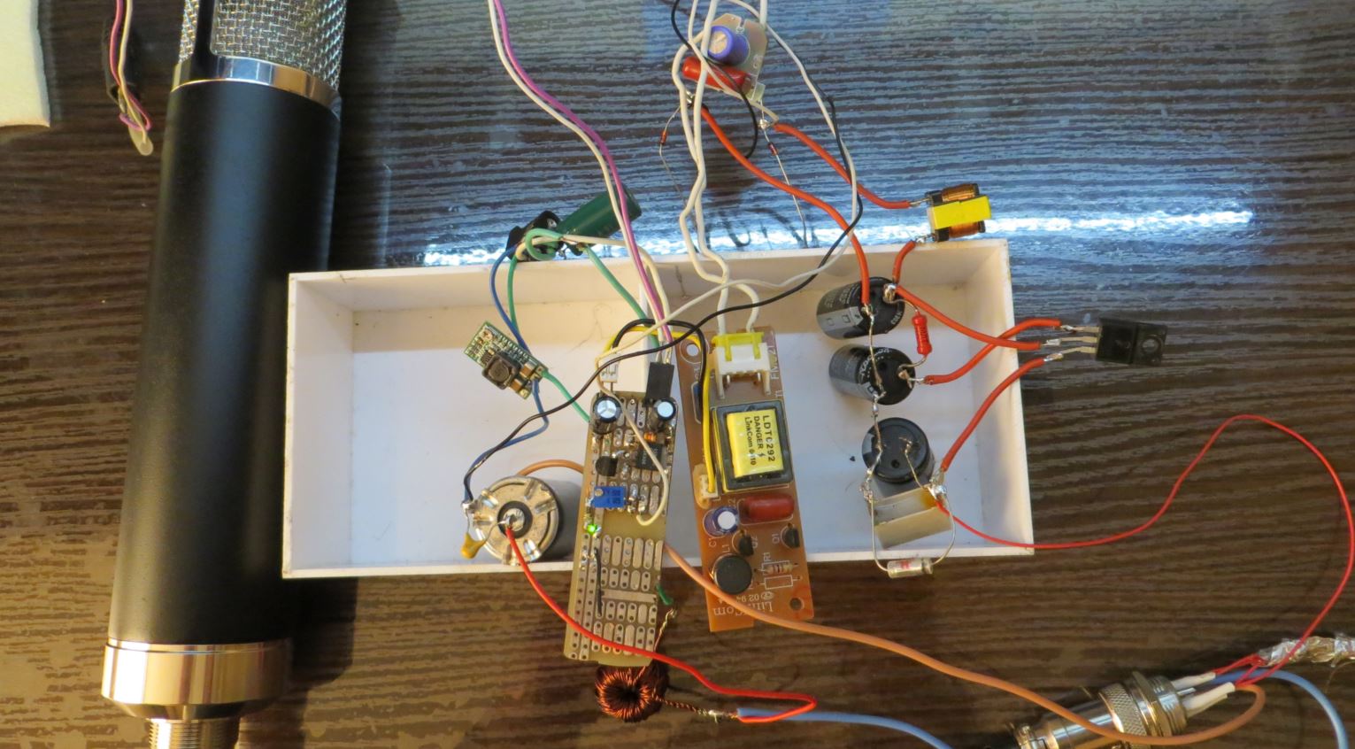

    ---------- Сообщение добавлено 10:21 ---------- Предыдущее сообщение было 09:04 ----------
    По анодному напряжению лампы 6ж4п для лампового микрофона.
    Впечатлившись блоком питания от REAL64
Название:	REAL64 -блок питания лампового микрофона 1.JPG
    Решил сделать что то подобное. Так как с настройкой импульсных схем у меня получается не очень (сильно не очень). Поэтому взял готовый модуль подсветки от USB сканера - он качает неоновую лампу подсветки сканируемого листа от питания +5 вольт.
Название:	Импульсный блок анодного напряжения..JPG
    Сделал выпрямление к нему и два варианта стабилизации выходного напряжения - на стабилитронах. Но пульсации от срабатывания стабилитронов составили 40 милли вольт. В итоге оставил как резерв - страховка на 125 вольтах, чтобы останавливало рост напряжения.Выпрямление через диодный мостик +10 мкф конденсатор + стабилитроны на 125 вольт, потом дроссель, потом конденсатор 180 мкф и нагрузка на 10 мА.
Название:	Cтабилитрон на 100 вольтах.JPG
    А второе - управление ключом как у REAL64 - сделал на 120 вольт. Тут получилось 10 милливольт.
Название:	Импульсный блок анодного напряжения3.JPG
Название:	Импульсный блок анодного напряжения4.JPG
    Тестировал на неоновой лампе - с резистором - 75кОм - примерно потребление как на аноде лампы. Для неонки это довольно большой ток и светит ярко. Но так как включалось на непродолжительное время - всё работает. Правда, без выпрямителя и всей навески во вторичной обмотки неонка через разделительный конденсатор 22н 2квольта - горит сильно ярче - то есть через стоковую цепь подключения к неоновой лампе сканера.....
    Со стабилитронами получается сильно шумнее, чем черз клюевое управление питанием. Надо ешё поставить несколько конденсаторов через резисторы, но и этот один конденсатор 180 мкф заряжается почти минуту. Если поставить ещё конденсаторов, то они будут заряжаться ещё дольше - 2-3 минуты.
    Зарядка 0,8А 10 вольт тянет, но на пределе - просадка до 7,5 вольт.
    Теперь надо цеплять микрофон да послушать.

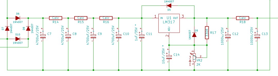

    Поэтому "гасить" нужно до 317-й. У меня трансы с выходом ~10 V, ставлю 5-10 W резисторы. Суммарное R у меня получается 25-29 Oм под нагрузкой. В нагрузке лампа 12АТ7.
    Было бы интересно - если под нагрузкой(лампой) померили шумовые пульсации по напряжению - по накалу и по анодному напряжению.
    Пока у меня получается, что импульсная схема по аноду 5-10 милливольт, а на обычном трансформаторе с четырьмя конденсаторами - менее 2 милливольт. Меньше не хватает чувствительности у осциллографа, чтобы померить шум. Хотя в импульсной схеме, наверное можно ещё уменьшить шум......Но надо уже на конкретном микрофоне все измерять ....... И смотреть по АЧХ, по записи микрофона.....

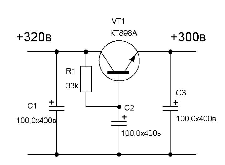

    Попробуйте электроныый фильтр на транзисторе (умножитель емкости) - должно помочь

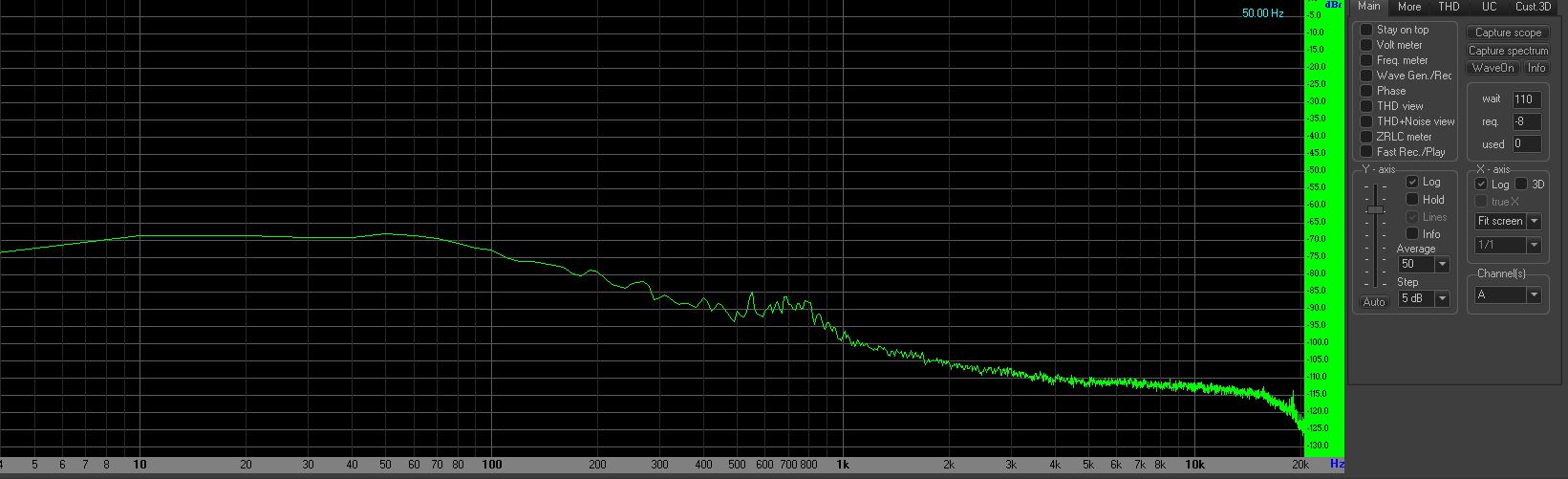

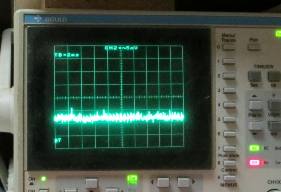

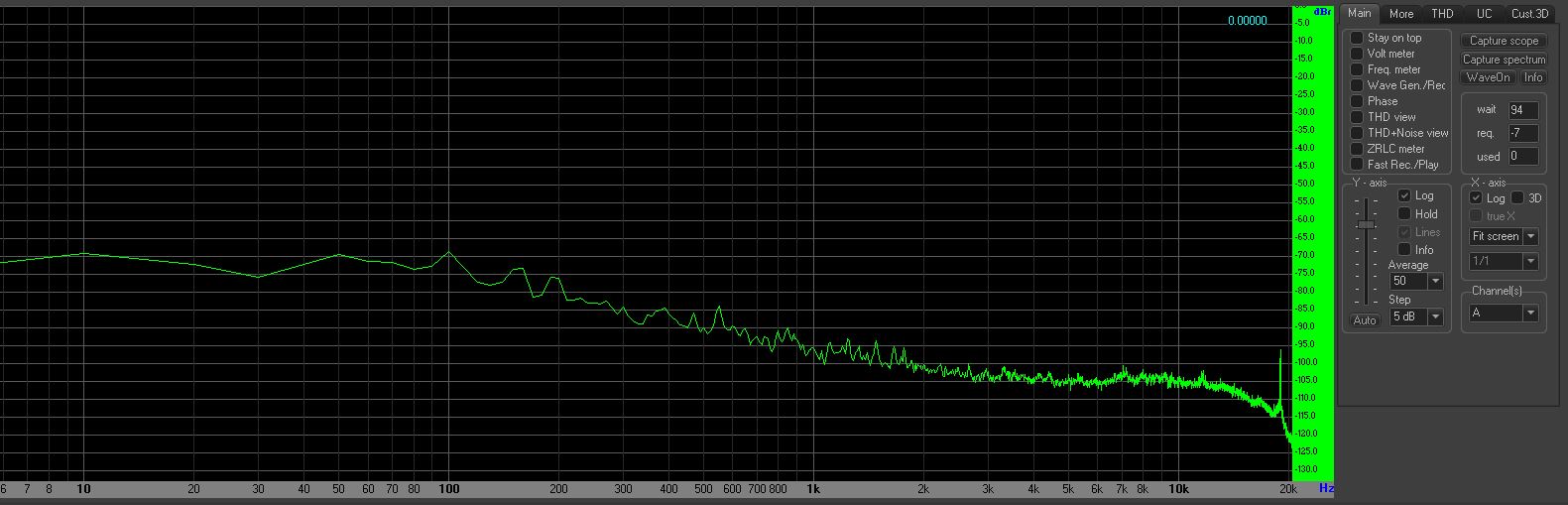

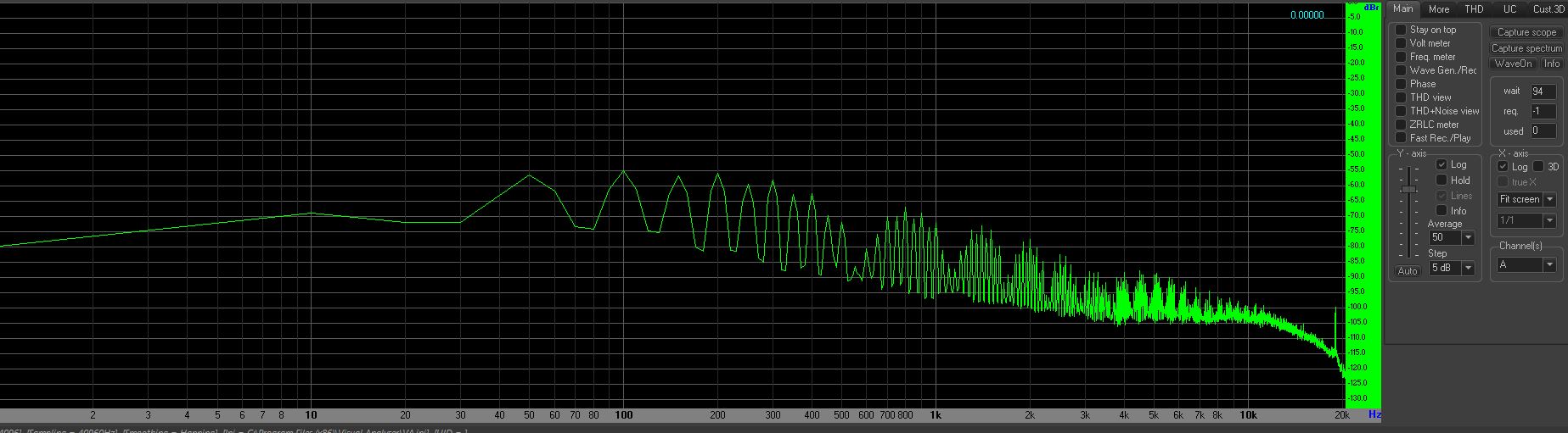

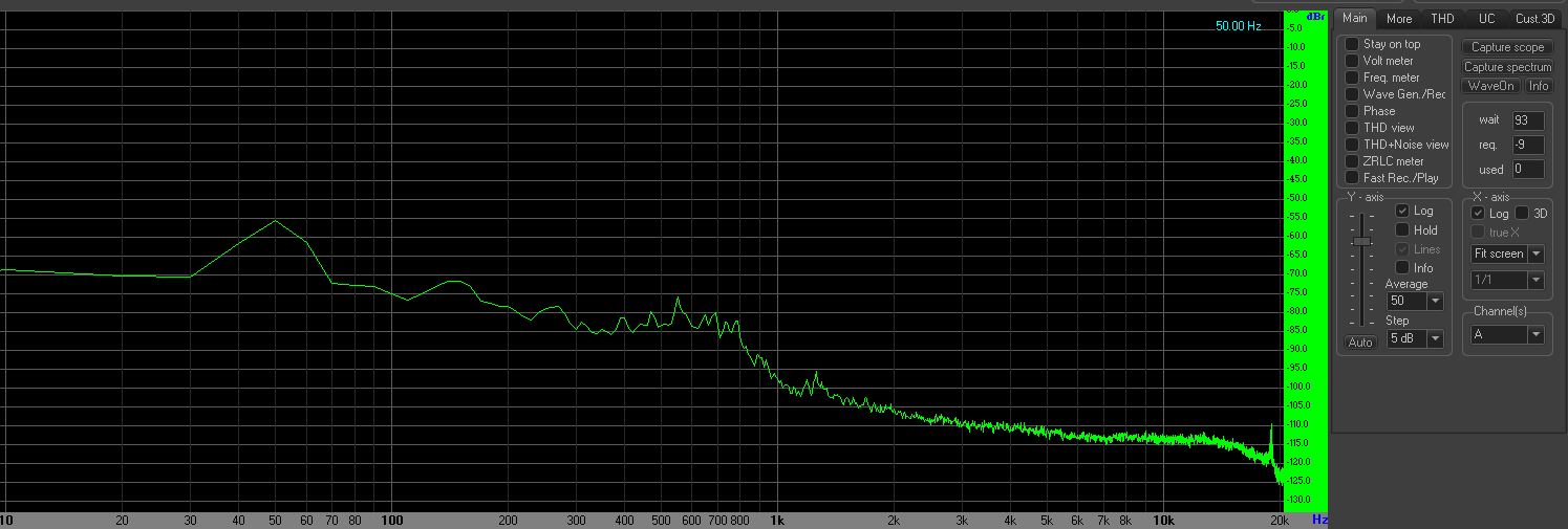

    Запустил на ламповом микрофоне.
    Шумы при подключении обычной импульсной зарядки на 12 вольт 2 А. Вылезли какие то импульсные шумы. То есть надо какой то другой блок с более лучшей стабилизацией питания наверное искать.
Название:	Импульсный блок и импульсная зарядка 6 04 2023.JPG
    Трансформаторная зарядка со стабилизацией 9 вольт на LM7809. - 0.8А. Почему то блок питание недобирает высокого напряжения - вместо 120 вольт - только 110 вольт, а накал выдаёт нормальную величину - 5,6 вольта.
Название:	Импульсный блок и стаб трансформаторная зарядка 6 04 2023.JPG
    Трансформаторная не стабилизированная зарядка с переключаемыми напряжениями - 0,5А. ПОд нагрузкой после просадки - 9 вольт - наименьшие шумы. Высокое напряжение на заданном уровне - 120 вольт и накал на заданном уровне. При переключении на 12 вольт или на 7,5 вольт шумы больше. Именно с этим блоком и отстраивал предварительно схему. Всё работает, но блок сильно греется-похоже работает с сильной перегрузкой. В блоке только диодный мостик на отдельных диодах и конденсатор на 2200 мкф и шунт 0,1 мкф- плёнка MKP.
Название:	Импульсный блок и не стаб трансформаторная зарядка 6 04 2023.JPG
    Для сравнения - мой универсальный блок питания ламповых микрофонов
Название:	Универсальный трансформаторный блок питания 6 04 2023.JPG
    Штатный трансформаторный блок питания для лампового микрофона - который отлаживался специально под этот микрофон.
Название:	Штатный трансформаторный блок питания для микрофона на 6ж4п  6 04 2023.JPG
    Выводы - сильно влияет -какую зарядку подключить к импульсному преобразователю. Довольно экономичный по мощности. Лучше работает с не стабилизированным трансформаторным блоком - по напряжению получилось лучше всего 9 вольт под нагрузкой.
    По шумам - в лучшем случае уже близко подошёл к штатному блоку питания, но структура внутренних шумов другая -звучит чуть по другому, чем со штатным блоком питания ...... Но собран из хлама, а не из новых деталей как штатный блок питания....
    Следующим этапом - буду электронный фильтры потестировать. Не очень приятный момент с общей "землёй"..... Делать развяхку с оптронами не хочется, а без них земля в не оптимальных местах соеденена - грубо говоря до фильтрации и далеко по схеме от выходных конденсаторов.
    Но в целом довольно не плохо., по сравнению с моим предыдушими попытками сделать импульсный блок питания для лампового микрофона. Тут импульсный преобразователь на накале лампы и импульсный преобразователь на высокое анодное напряжение - а общее питание от 9 вольт.

    Продолжаю заниматься с импульсным блоком питания лампового микрофона .
    По совету
    Цитата Сообщение от real64 Посмотреть сообщение
    Попробуйте электронный фильтр на транзисторе (умножитель емкости) - должно помочь
    Сделал такой фильтр. Только транзистор поставил E13009F.
Название:	Электронный дроссель 1.JPG
Название:	Импульсный блок и  трансформаторная зарядка 8 04 2023.JPG
    После импульсного умножителя стоит диодный мост с конденсатором 10 мкф и разделено всё дросселем на феррите - иначе импульсный умножитель не запускается.
    Как бы по отдельности блоки для накала и анодного напряжения можно довести до пульсаций менее 5 милли вольт - и когда осциллограф просто на свой провод ловит внешние помехи - например включение-выключения нагрева паяльника паяльной станции вызывает скачок на 50 милливольт - хотя паяльник и его провод в экране находится минимум в 50 см от проводов осциллографа.
    Но при совместном подключении блоков - с общей землёй -происходят разные резонансы и в зависимости от точки соединения земель - общего провода, величина шума меняется в разы -от 5 милливольт до 40 милливольт. Также происходят резонансы импульсных частот. При запитке от разных блоков питания -отдельно накала и отдельно анодное напряжение - но соединением общих земель -тоже ситуация не сильно лучше.....
    Тестовые ролики с разными вариантами подключения земли между блоком накала и блоком анодного напряжения.
    https://disk.yandex.ru/d/gr6Q2H_rPmAyUw
    https://disk.yandex.ru/d/XubgdXWVGS4IKA
    Для примера ролики записанные на аналоговом трансформаторном блоке питания микрофон тот же. НА лампе СССР и 6ж4п и на лампе Сильвания США(ролики выкладывались ранее).
    https://disk.yandex.ru/d/uN-2oe1xT691Kg
    https://disk.yandex.ru/d/VRqwW8YzHb1ylg
    По графикам и внутренним шумам вроде импульсный блок хуже, но по звуку - очень непонятно - звук разный. И аналоговый блок питания напряжение 120 вольт набирает за 1 секунду, а импульсный блок питания за 1,5 минуты.
    По характеру шума в аналоговм блоке питания шум - широкополосный и захватывает звуковой диапазон , а в импульсном блоке питания шум ВЧ - основной шум от 40кГц ...... но что то периодически вылазит на 8 кГц (а может это внешняя помеха - но взаимодействует и усиливается импульсным блоком питания)...... Но при этом на спектре шума- НЧ шум почти одинаковый -что на аналоговом, что на импульсном блоке питания.....
    Ну по крайней мере понятно - если нет высоковольтного трансформатора питания, то можно и на зарядке сделать блок питания - только это сильно сложнее настроить по приемлемым шумам.Сильно сложнее.

    Тут либо схема не прогрелась, либо МГНОВЕННОЙ мощности не хватает по источнику анодного напряжения, либо так электронный фильтр динамику гасит.....Поэтому не любят по анодному напряжению ни какие стабилизаторы в ламповой технике - это сразу на звуке отражается. Лично мне больше всегда нравится без всяких стабилизаторов в анодном питании - вся стабильность только за счёт емкости конденсаторов.
    Специально сходил и купил трансформаторную не стабилизированную зарядку на 9 вольт на 1,5 А ...... Не греется при работе в отличие от зарядки 300мА. Но она в запаянном корпусе - не посмотреть чего внутри - но тяжёлая - трансформатор большой. Похоже зарядка от какого то шуруповёрта .
    Растянул блоки на максимум соединительных проводов - шум меньше стал. Пальцем дотронулся до любого провода - пошли помехи...Сами имульсные трансформаторы и дроссели являются сильными источниками помех - просто оба провода на землю цепляю - помеха идёт та же самая что и на "+"и "-" включаю.. Цупов у меня штук пять разных - в том числе с делителями и от проф осциллографов....... Но тут на таких маленьких амплитудах - фиг поймёшь это сигнал со схемы или наводка подмешивается.

    А осциллографом посмотреть что творится на выводе анодного резистора подключенном к источнику анодного напряжения? Это же сразу будет видно.
    ---------- Сообщение добавлено 15:14 ---------- Предыдущее сообщение было 15:11 ----------
    Поэтому я использую схему Ройера, на выходе которой почти синус.
