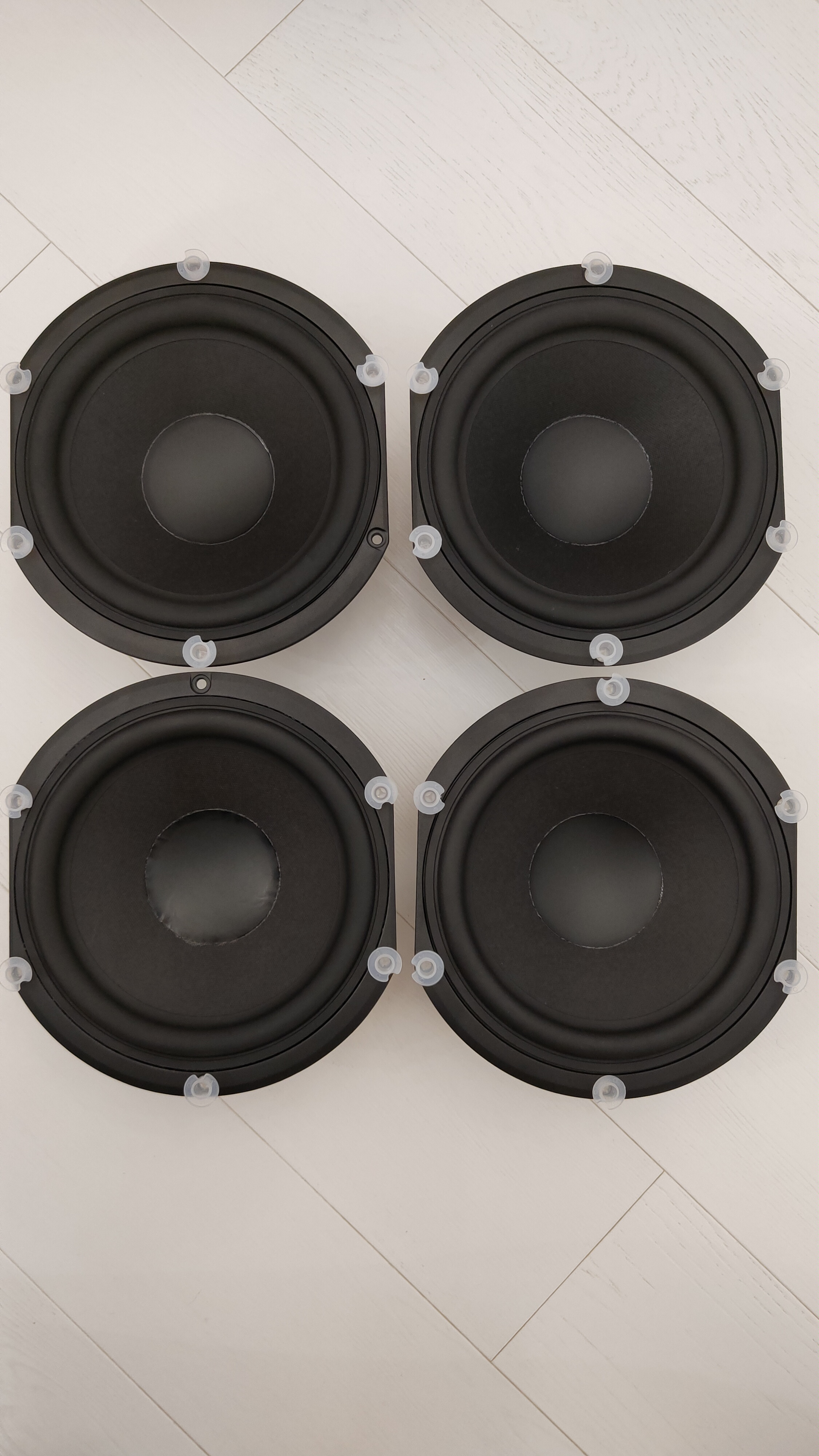

    Ох не везёт мне что-то с браком...
    Peerless HDS P830869 из 4 шт. 1 динамик оказался с дефектом, была нарушена центровка. Не хотелось самому ковыряться, подумал, что лучше доверить это дело "профессионалу", начал поиски исполнителей на Авито. Нашел парня с положительной "репутацией", списался. Тысячу раз переспрашивал, сможет ли он сделать работу "ювелирно", без лишних повреждений, царапин, остатков клея и т.д., ответ конечно же был "Да, смогу".
    Отвёз динамик, через час мне сообщили, что проблема устранена, можно забирать, прислали видео как диффузор неудержимо "болтается" с бешеным ходом от современной попсы и якобы все ок. Курьер привез мне динамик, который был грязным, в потеках клея и с заметно пострадавшим колпаком - это пол беды, начал проверять и прислушиваясь, заметил, что есть посторонние звуки, при ходе диффузора. Как оказалось, человек проверил, что диффузор болтается, включил "музыку" - что-то там играет и так сойдёт...
    Пришлось спорить и объяснять "специалисту", что никаких посторонних призвуков не должно быть и напоминать об аккуратности исполнения своей работы.
    В итоге, проблему то мне исправили, но очищать динамик от пятен и остатков клея пришлось самому. Это мой второй опыт общения со специалистами с Авито в данной области и оба они негативные. В следующий раз буду делать сам).
    Товарищи, к которым не стоит обращаться по ремонту динамиков: раз, два.
    Теперь об измерениях. Видимо мне достались хорошие образцы, по THD совсем хорошо, не более 1.5% и это в области 20-35 Гц, не претендую на правильность метода измерений, но при том же методе и условиях у W22NX001, 21W/8555-10, гораздо больше.Нажмите на изображение для увеличения.

    Угадайте где "ремонтный"?)

    А где вы брали Пирлесы, что нельзя было бракованный дин заменить?

    Левый снизу если пыльник отдирали.. Так себе динамики..ничего выдающегося.

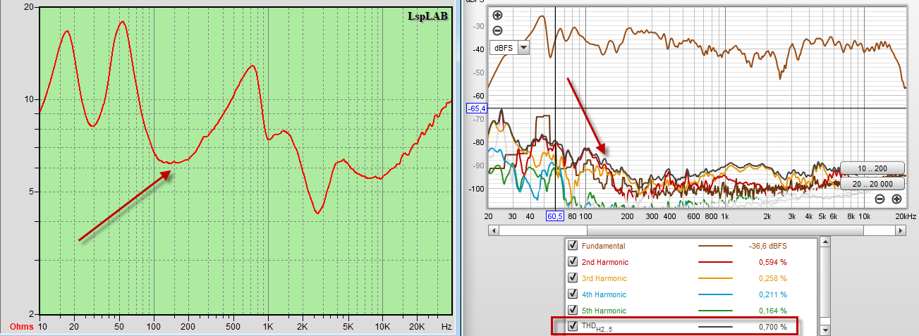

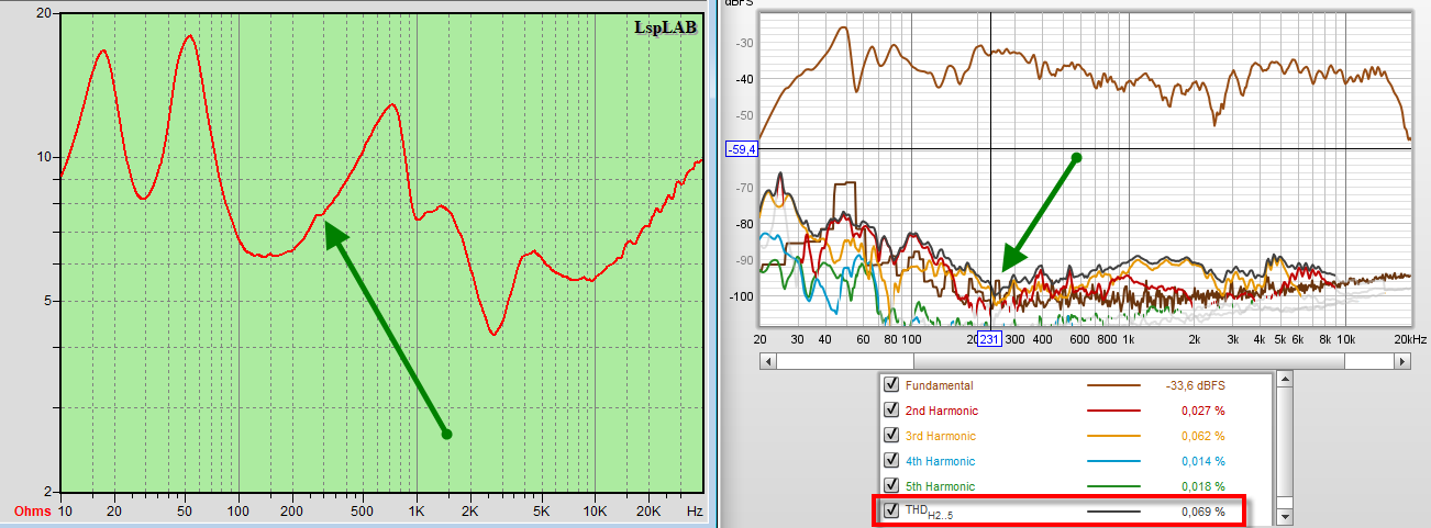

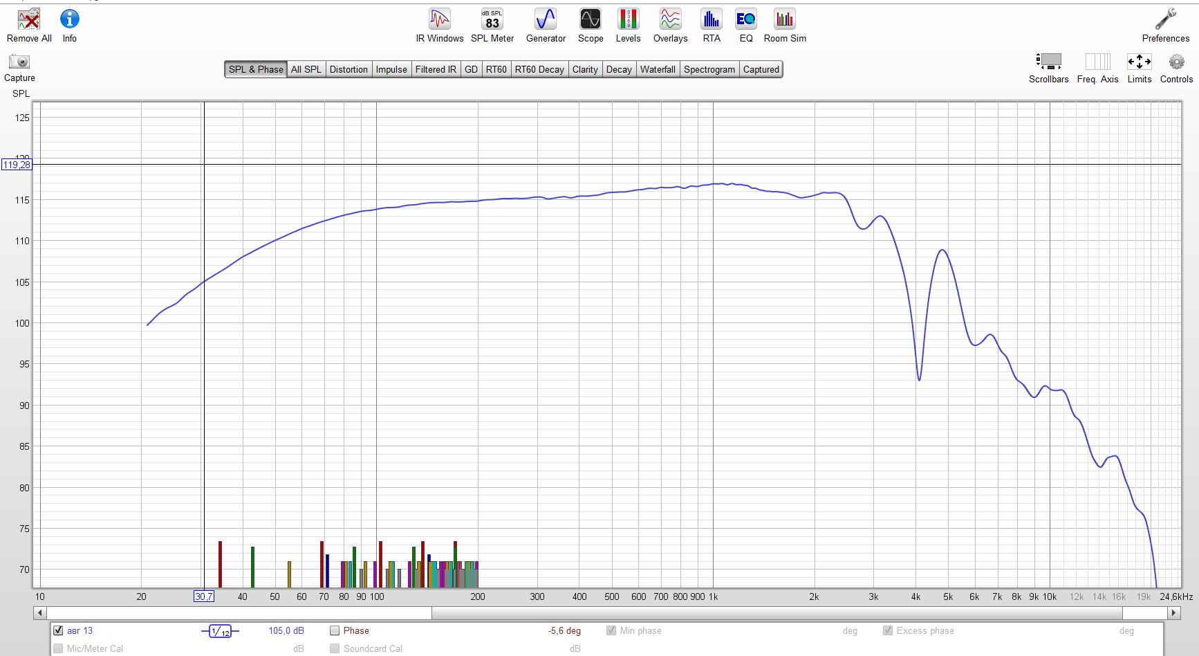

    Эталонным скорее 0%
    А реально можно добиться порядка 0,5...1% (+-) Проще с этим выше по частоте от провала правее правого горба на импедансе.
    Чтоб понятно было о чём я говорю - в моём примере 2-х полоски с пассивным фильтром (не моя) выше 150..200гц

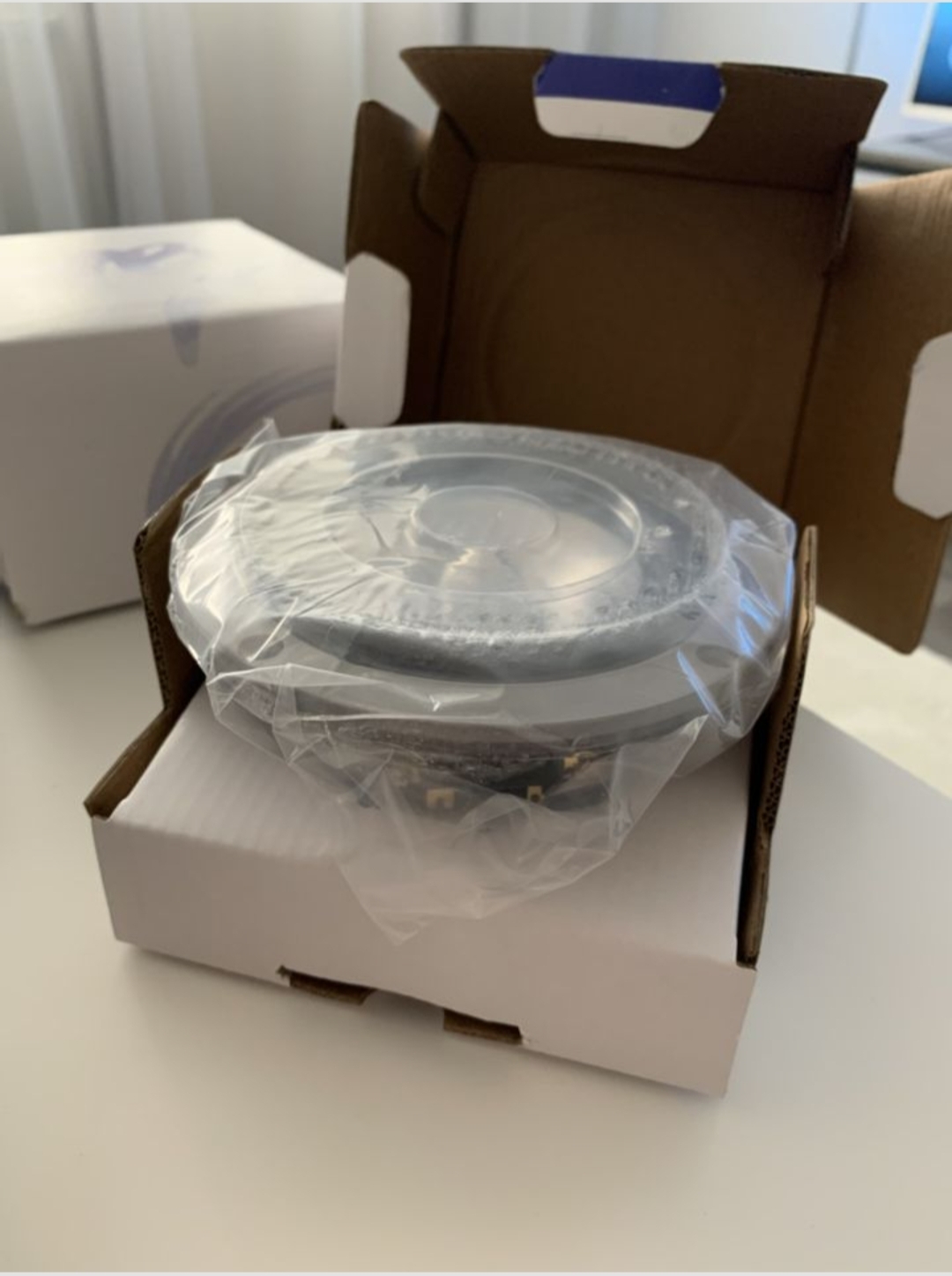

    Китайцы молодцы, упаковывают товар как надо, удивлён.
    Будем наконец-то строить!
    Так это их стандартная упаковка. Опять же это Тайвань, а не материковый Китай.

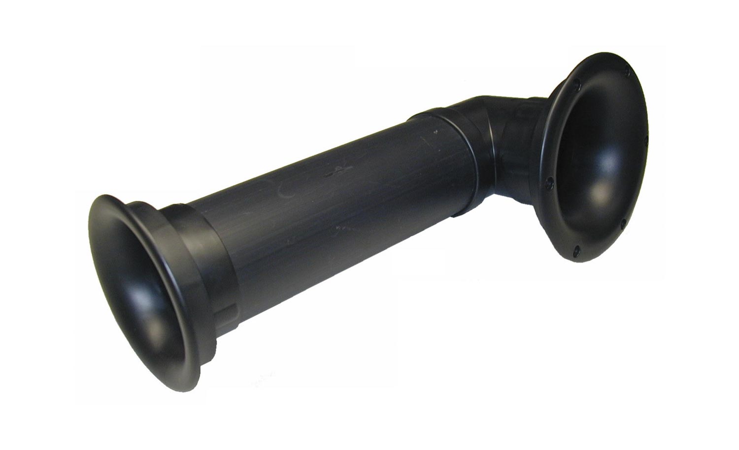

    Уважаемые знатоки, прошу высказаться:
    Конструирую корпус АС, обдумываю вопрос расположения ФИ. В условиях конструкции, самый удобный вариант расположения ФИ - в пол, а таком случает нет ограничений по длине ФИ. Если располагать ФИ сзади есть ограничения по длине трубы, либо использовать трубу меньшего диаметра, что не есть хорошо.
    Прошу высказать ваши соображения по поводу расположения ФИ, в данном случает планируется сделать в пол. (Ноги будут ~100 мм, щель будет достаточная между полом и АС)
    В моих Sopra ФИ тоже смотрел в пол и особых проблем не заметил.

    Тогда ответ будет другого плана.
    Какая получается длина порта?
    Какой диаметр?
    да, вариант рабочий. Бонусом идёт возможность "настройки" путём изменения зазора между дном и полом.
    Но бывают и засады. У знакомого при таком варианте бас "поселился" в коридре, а не в комнате.
    делать колено 90 градусовНажмите на изображение для увеличения.
