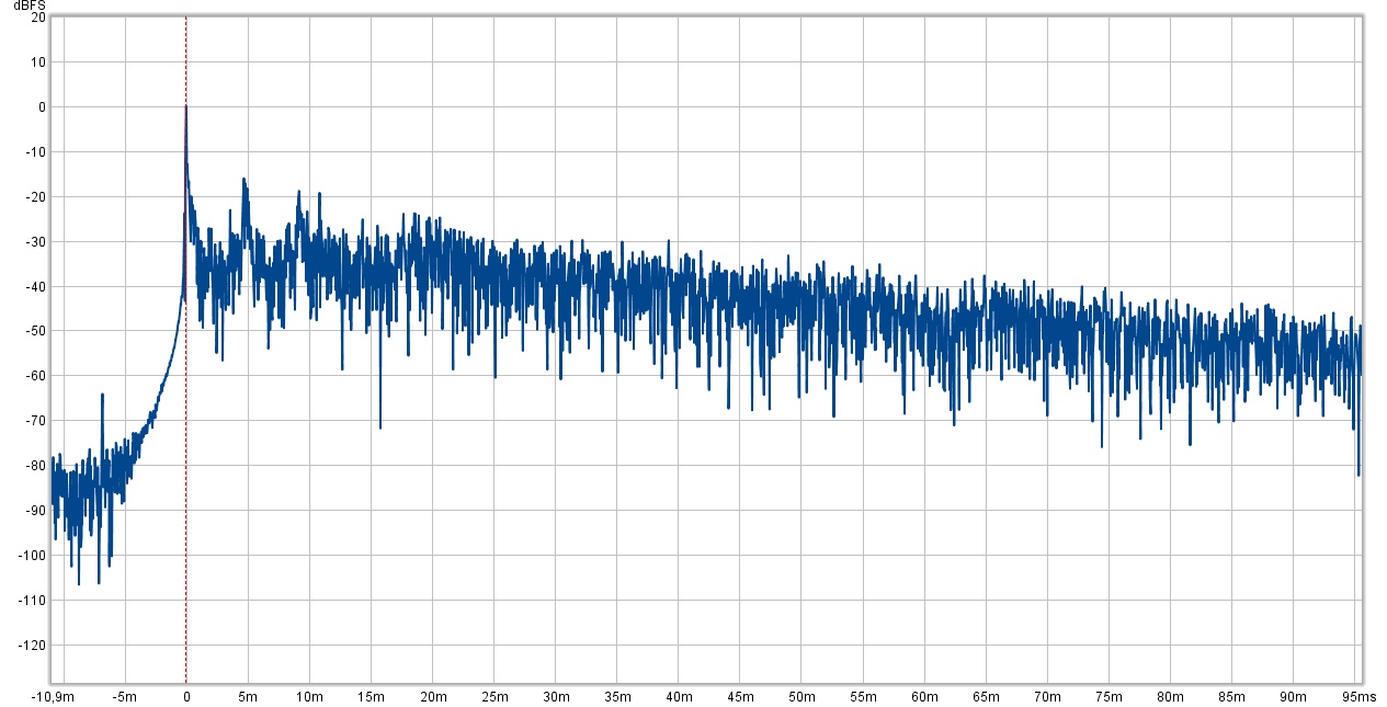

    Правильно открывать надо же Я всё над твоей картинкой импульса размышляю, зачем ты его таким именно исполнил, там какая то фигня. Имхо ЕТС это правильный график-зависимость поступающей звуковой энергии от времени и на нём все отражения видны и общее падение энергии звука, можно смотреть. Сделав замер от левой и правой и сравнив можно увидеть, что и как тебе приходит в уши, тут будет видно какого качества у тебя стерео, в контексте акустического эффекта восприятия.Нажмите на изображение для увеличения.
Название:	ЕТС график 2020-12-19_03-17-59.png

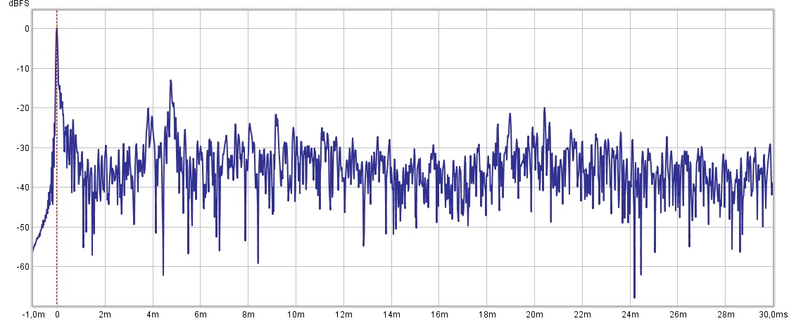

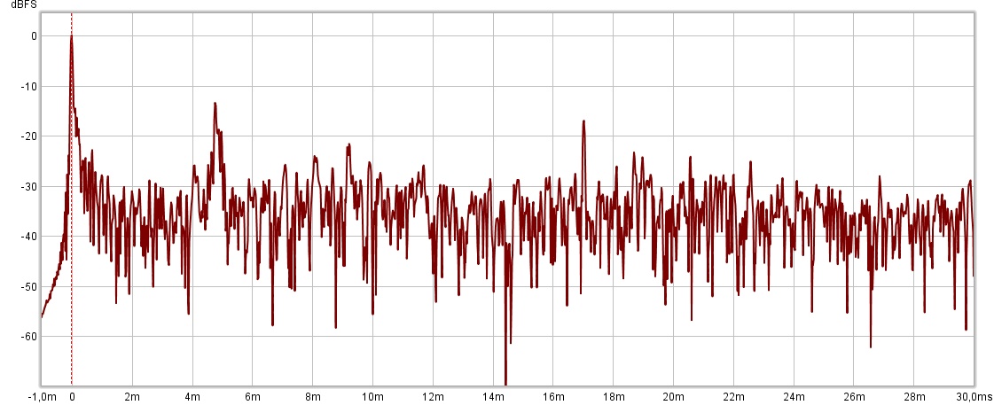

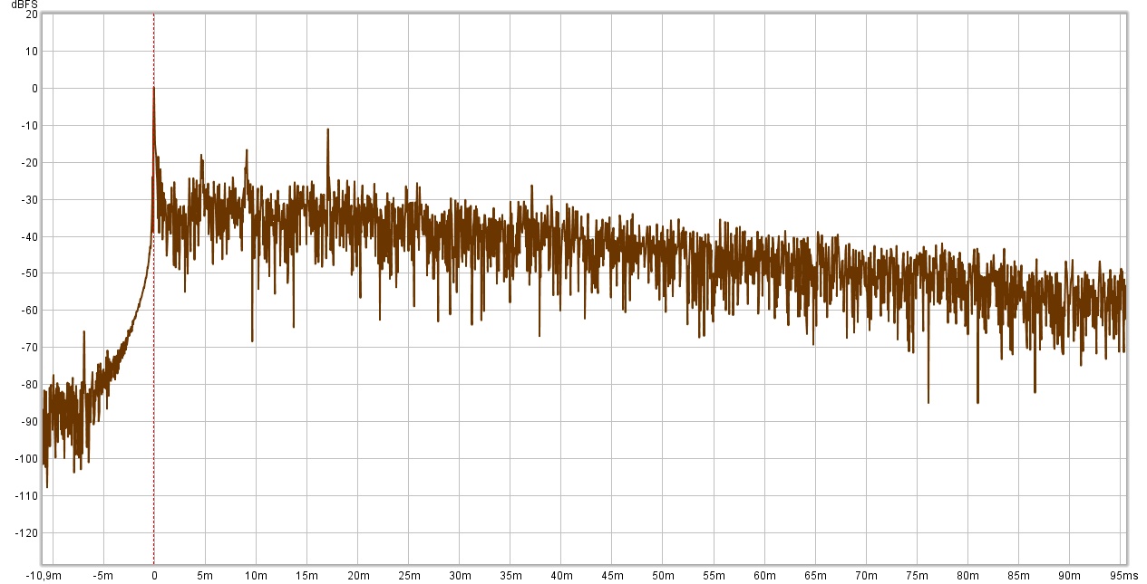

    Я даже суслика не вижу...
    Оно? Или опять дверки не правильно открываю?

    Если сглаживание стоит в 0, то хороший плотный спектр с монотонным спадом, ну есть пики не большие, но в целом хорошо.
    Ну если совсем по "Гамбургскому счёту" ранние отражения (30 мс) не должны превышать -20 Дб, но их у тебя мизер, "злое" только 1, коричневый график 17 мс. Это левый по месту посадки канал?
    Правый. Картинки подписаны.

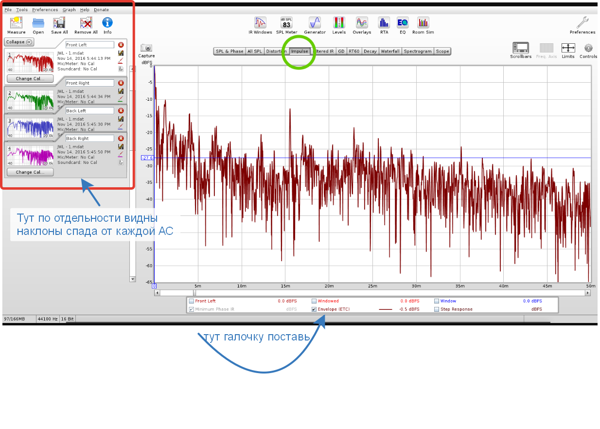

    ETC Smoothing в 0 у тебя стоит
  13. #413
    Аватар для алек-сей
    11.03.2018
    Самара
    898
    По умолчанию Re: И все же, что же я слышу...)))

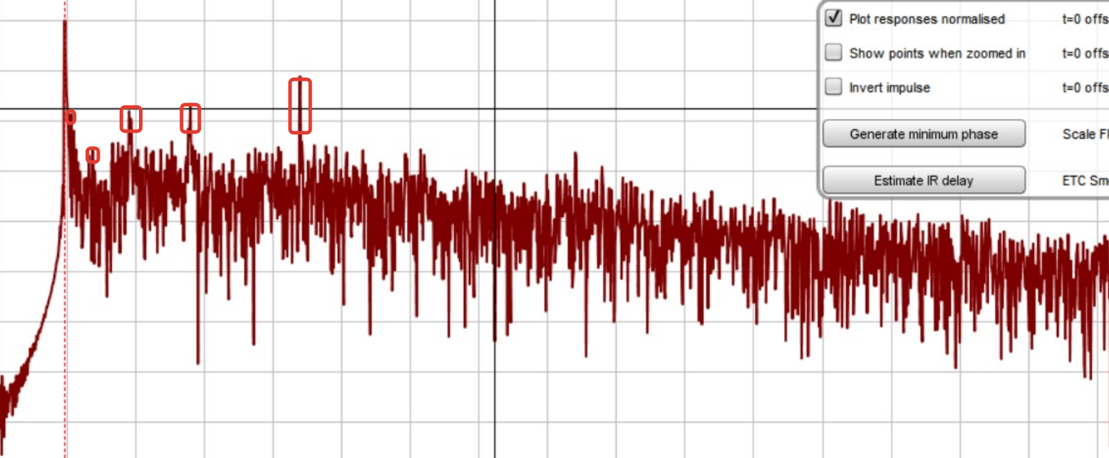

    Так то на самом деле огибающая хорошо выглядит, спад как по учебнику и плотненько, практически всё в первых отражениях 1,5-3 Дб подобрать не сложно, на 17 мс искать надо (окно расширить, что бы до сантиметра видно было) , чертить трассы высчитывать, поискать в сети программы типа "импульс фингер" только бесплатные), имхо оно тебе подсознательно досаждает, ухо/мозг дезориентируетНажмите на изображение для увеличения.
Название:	Алексей ЕТС правая2020-12-19_23-26-18.png

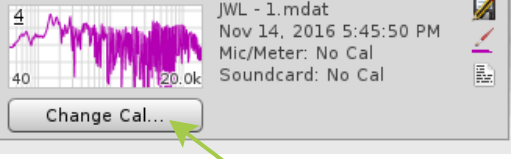

    А забыл тебе надо в окошки сохранить обе кривые будет виден общий характер на идентичность и характер наклона кривойНажмите на изображение для увеличения.
Название:	Алексей ЕТС окно сравнения 2020-12-20_00-14-12.png
Название:	Алексей отражение 17 млс 2020-12-20_00-40-45.png
    С английским туго.
    Куда клацнуть? У меня только текст в это окно вбивается вбивается... А наложить один график на другой только в "Overlays" получается.

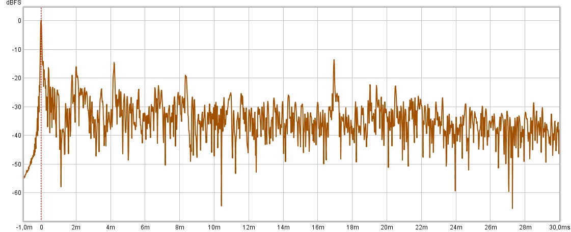

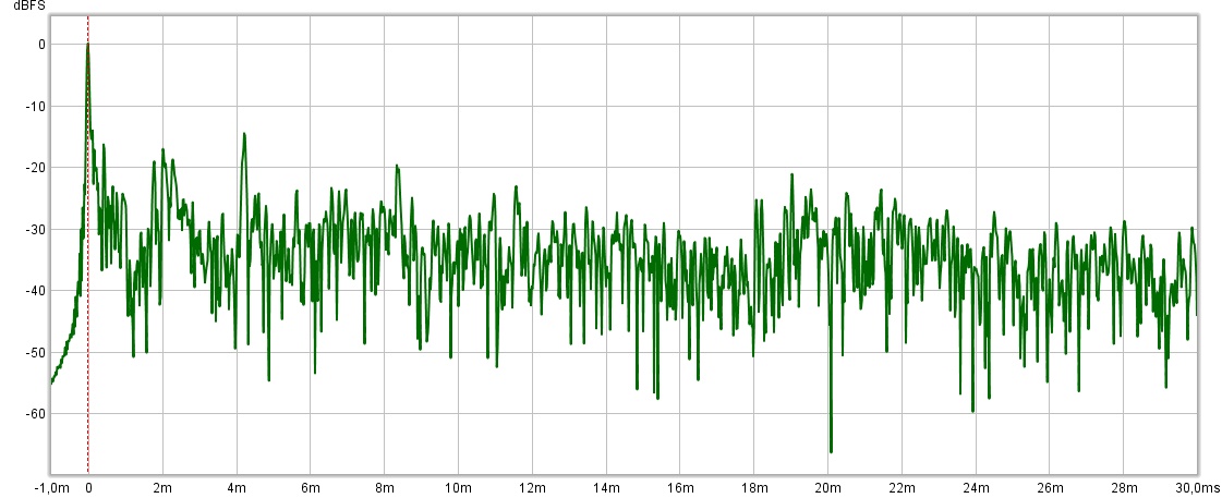

    Напомните, пож., ради чего все это?
    А ради чего паяют разные цапы, усилители. Делают разные акустические системы...
    Или вопрос был к этому?
    Сверху не правильно путь отражения указал 17 млс=5,84 м. В этом районе как то так скорее всего:
    Правая акустика.
    Дверь открыта(торцом на акустику)-дверь закрыта.... Микрофон в точке прослушивания.
Название:	дверь открыта.jpg
Название:	дверь закрыта.jpg
    Поставил микрофон в 30 см от стены, которая за головой в месте прослушивания. Дверь открыта.
Название:	микрофон 30 см от стены.jpg
    Повесил за спиной один легкий(мой любимый) флисовый плед. От стенки не относил. Дверь открыта.
Название:	микрофон 30 см от стены+плед без относа дверь открыта.jpg
    Закрыл дверь....
Название:	микрофон 30 см от стены+плед без относа дверь закрыта.jpg
    На мой взгляд неплохо....
