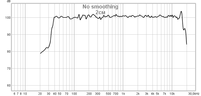

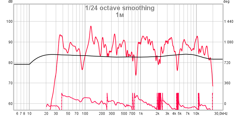

    Думаю по АЧХ на расстоянии 1м будет понятно почему я остановился на ровной АЧХ в 2см.
    Не понятно откуда такая неравномерность выше 1кГц, такого в принципе не должно быть
    Чем вообще измерения делались?
    Думаю нужно внести ясность, это АЧХ полочной трёхполоски которая обеспечивает меня звуком при работе за компьютером в жилом помещении размером 3*4м. Само собой эти АС стоят на столе ограниченные всякой всячиной...
    Я снял АЧХ в реальном месте этих АС, а не выносил эти АС на середину комнаты и т.д. и т.п.

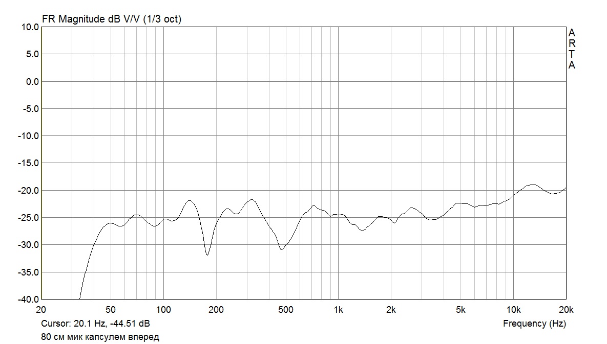

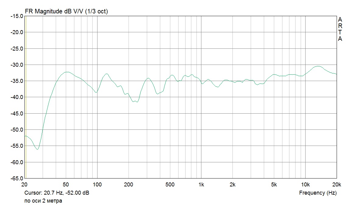

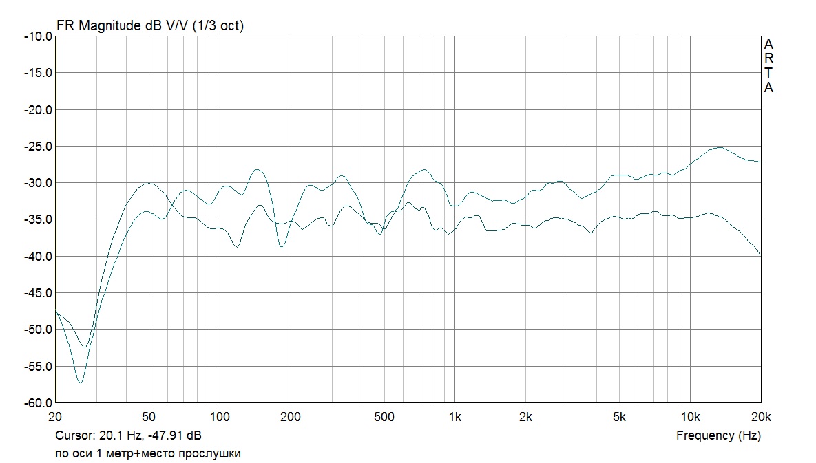

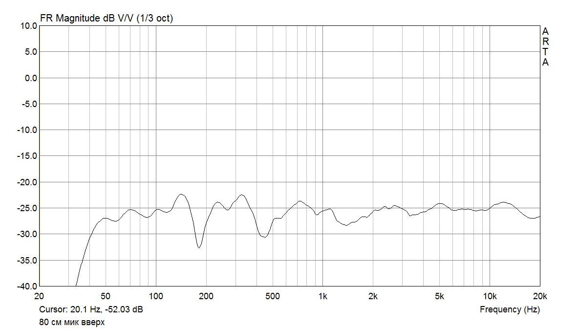

    если конечно у вас микрофон не врёт, что в метре у вас получается при этом?
    С беринжером немного сомнения есть. С файлом коррекции пока не разобрался.
    Вот еще несколько замеров. В месте прослушивания сегодня такого подъема нет.
    По оси с 80 см подъем наблюдается. Это если направит микрофон прямо. Если поставить перпендикулярно полу, то отсутствует.
Название:	80 см мик капсулем вперед.jpg
ID:	365149 Капсулем вперед. С 80 см
Название:	80 см мик вверх.jpg
ID:	365150 Капсулем вверх. С 80 см
Название:	по оси 1 метр+место прослушки.jpg
ID:	365151 Место прослушивания + замер 1 метра(капсуль на ас, на вч подъем).
Название:	по оси 2 метра.jpg
ID:	365152 По оси 2 метра капсуль на акустику.
    Акустику мерил там где стоит, в центр комнаты не ставил.
    На прошлой страничке я прикладывал документ от AES, ознакомьтесь
    С моим английским, немного трудновато получается. Но я нахожу немного другой смысл этих кривых. Возможно не так понял.
    Последний раз редактировалось алек-сей; 24.02.2020 в 20:04.
  11. #410
    Был...
    09.06.2010
    г.Брянск
    3,741
    По умолчанию Re: Целевая АЧХ в дальнем поле
    У него нет файла калибровки, если списать на два метра на оси и на кривой микрофон направленный на акустику, то возможно всё и нормально

    Уверен практически на 100%, что это аппаратурный эффект, т.е. неправильные измерения.
    Ага, тогда как объяснить что при измерениях впритык к динамикам я вижу более ровную АЧХ?
    Так чего мучаетесь, если в данном случае не верен сам подход.
    Я и не мучаюсь, я свёл АС впритык к динамикам, сделал коррекцию АЧХ и слушаю музыку. Свои доводы я уже приводил, когда я ввёл коррекцию АЧХ из измерений АС на 1м, то комната туда пролезла без особого напряга и привела к ухудшению слышимого звука. Я конечно понимаю людей у которых комната не вносит такой отсебятины как у меня, им подобные проблемы не актуальны.
    Не могу с ходу сказать, но быть такого не должно, скинь файл измерений из REW в метре, только поставь диапазон сигнала 10 Гц-24 кГц, микрофон направлен на ось между вч и сч
    Что кстати за микрофон? Может элементарно не хватать питания и из этого уровни занижены и кажет чёр ти что

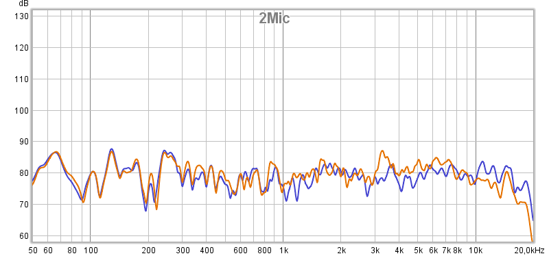

    У меня комната 3.4 х 4.1, но такой "болтанки" на вч нет.
    А у меня есть.
    Сделал замер левой колонки на 1м, она чуть дальше стоит от боковых отражающих поверхностей.
    Сделал двумя микрофонами, синяя АЧХ это микрофон UMIC-1, оранжевая АЧХ это самодельный микрофон на капсуле из какого то изделия. Сглаживание на графиках 1/24.
    Вполне нормально. А на HЧ все равно придется пики на месте прослушки "выслушивать" и давить.
