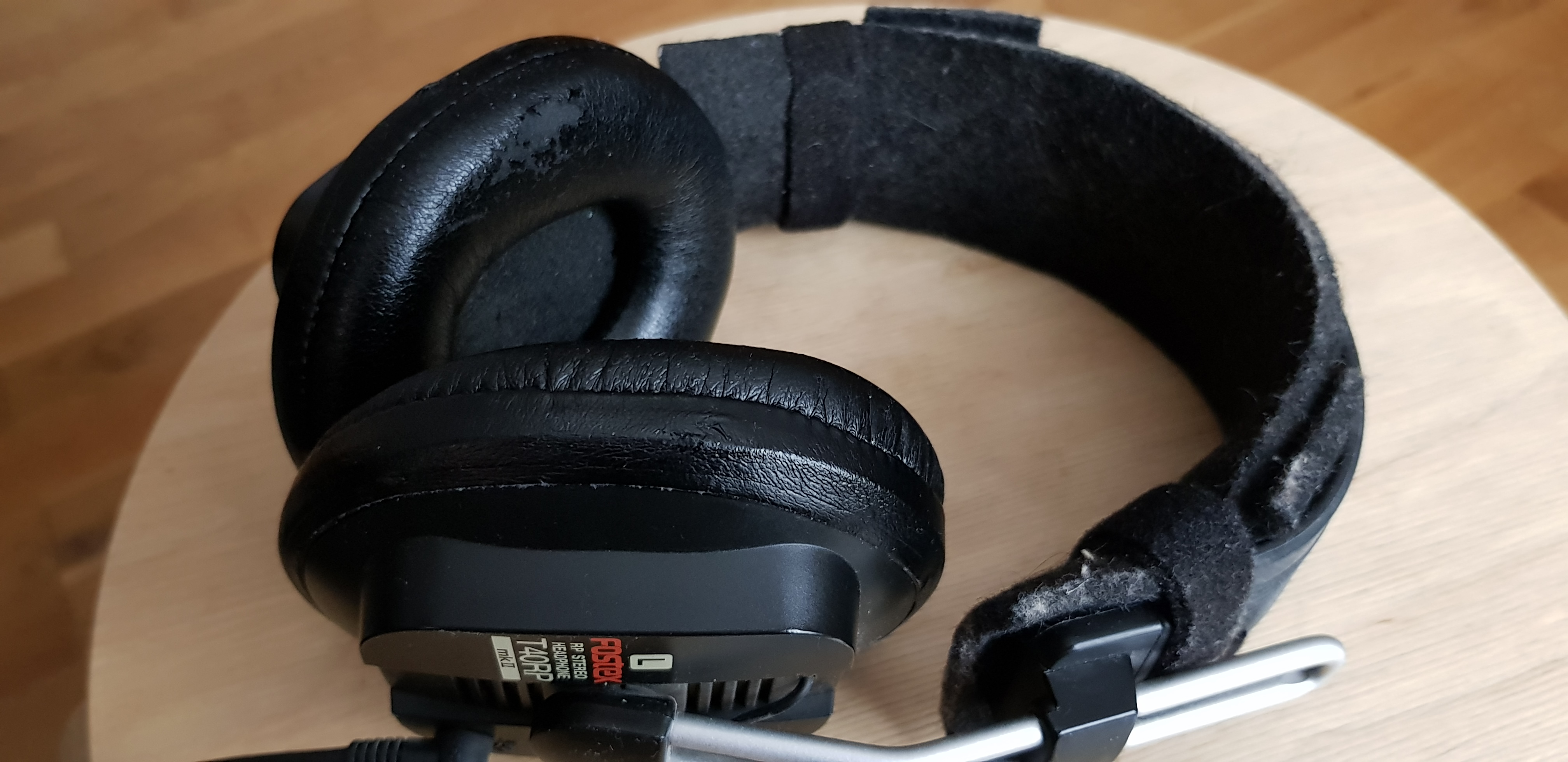

    У меня T40RP, еще с резиновым оголовьем. Покупал их как подарок себе на новый год на попробовать, благо тогда они были довольно дешевые, мне кажется, что-то около четырех тысяч. Специально брал закрытые.
    Поначалу не понравилось, но когда сделал усилитель под них, все встало на места. Сравнивал с Sennheiser HD580, которые для меня до этого были однозначным эталоном, Sennheiser HD25, Beyerdynamic DT770, DT880, DT1350. Все перечисленное так или иначе проигрывает. У Fostex самый незамыленный звук, на мой взгляд. По поводу недостатка низких, лично я не заметил, мне хватает с головой.
    Из недостатков - очень жесткое и довольно узкое оголовье, довольно быстро начинала болеть голова. Вылечилось широкой подкладкой из войлока, закрепленной с внутренней стороны оголовья.
    Требуют довольно мощного усилителя, у меня композит на NE5534+ТDA2030A, с ним играет отлично.

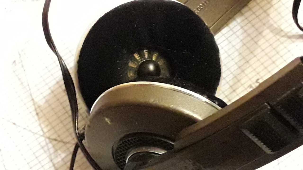

    Прототипы будущих OPPO PM-1 и PM-2... да и PM-3...

    Амфитон н25С?

    Честно говоря понятия не имею. Но капсюли там точно не от Амфитонов.

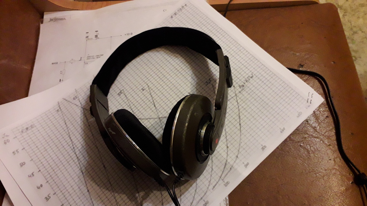

    Внешне, корпус 25. У меня сейчас , так получилось 2 экз 25. Одни пришли из Белоруссии совсем убитыми. Восстановил и собрал сток, только оголовье от тдс15 ( но 25 и с таким оголовьем выпускались). Вторые ,а купил одновременно ещё не разбирал( они рабочие). В общем-то их купил для переделки драйвера. Там проблема с материалом драйвера, пластмасса даёт призвуки на большой громкости. Хочу снять магниты, сделать корпус драйвера из дерева ( лежат дома подготовленные дощечки из бамбука и гевеи) и сами наушники придумать.
