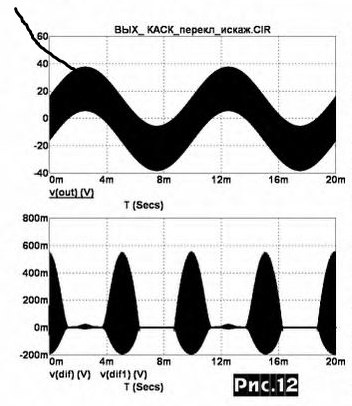

  13. #412
    12.07.2006
    2,402
    По умолчанию Re: Универсальный УМЗЧ со стабилизацией режима
    Гармонические составляющие искажений, возникающих при переключении плеч, имеют порядок, примерно, от 10-го и выше.
    В общем да.
    Абсолютное большинство транзисторных ВК (за исключением режима А) страдают существенной неравномерностью АХ вблизи нуля, что создает искажения в транзисторных УНЧ от второй гармоники и выше именно в районе нуля.
    Коммутационные искажения широкополосны, но это не означает что остальные гармоники не связаны с появлением в районе нуля не в связи с коммутацией плеч, неравномерность АХ предшествует коммутации.
    Фильтр будет проще если частоту среза повысить, но многое будет отсечено от возможности анализа.
    Собрав пару фильтров с разной частотой среза можно увидеть напряжение низших и высших гармоник, что даст больше информации для анализа.

  15. #414
    12.07.2006
    2,402
    Если смотреть анализатор спектра, то гармоники КИ, начинаются с 7 гармоники, с уровнем -130дб.
    Если есть хороший анализатор спектра, тогда все значительно проще для анализа КИ.
    Уровень гармоник ниже -90 дБ вряд ли кто может ощутить, а усилители с такими гармониками звучат совершенно по разному.
    И измерение КИ становится абсолютно бесполезным занятием, как впрочем и дальнейшее уменьшение гармоник.
    А вот динамические и амплитудно-фазовые искажения при этом могут иметь очень заметные для слуха значения от единиц до десятков процентов.
    На этом нужно было бы сосредоточиться.

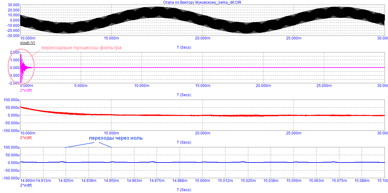

  18. #417
    17.05.2014
    г. Могилев
    1,976
    Усилок быстрый и широкополосный, динамические искажения очень маленькие.
    быстрые и широкополосные усилители прекрасно справляются с КИ с помощью ООС
    вот пример теста усилителя Оталла по Жуковскому с дополнением от belka
Название:	Оталла по Жуковскому+belka_продукты искажений.png
    чтобы убедиться что переходные (линейные) искажения принадлежат самому фильтру дополнительно провел тест с идеальными генераторами
Название:	тест фильтра продуктов искажений.png
    как видим линейные искажения фильтра в обоих случаях заканчиваются примерно до 1 мс
    Последний раз редактировалось Petr-1951; 30.03.2017 в 15:37.
