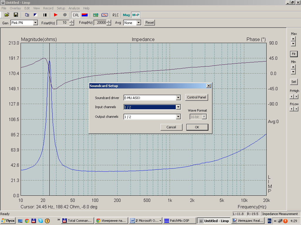

    4 Запускаем Limp (Пуск->Программы->Arta Software->Limp).
    Заходим в меню: Setup-> Audio Devices и выбираем соответствующие устройства воспроизведения и записи.

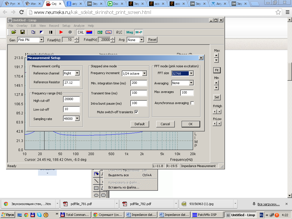

    5 Далее заходим Setup-> Measurement
    Проверьте настройки, они должны быть такими же как показано ниже

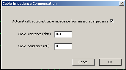

    Так же введите сопротивление референсного резистора, поле Reference Resistor. В комплекте с измерительным комплексом я приложил на бумаге его значение. Этот резистор впаян в плату. Его можно измерить, если нужно, разобрав TSBOX(открутив один шуруп). Это на случай если Вы потеряете данные о его сопротивлении.
    В новой версии я скорее всего укажу значение этого сопротивления на нижней части TSBOX.
    Точки измерения отображены в этом посте: https://forum.vegalab.ru/showthread....=1#post1779053

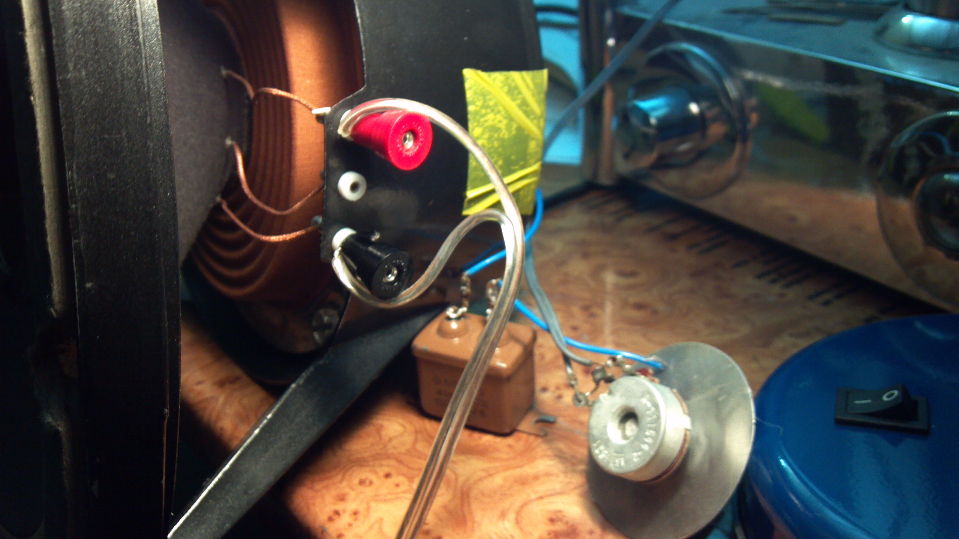

    7 Подключаем динамик для измерений к TSBOX.

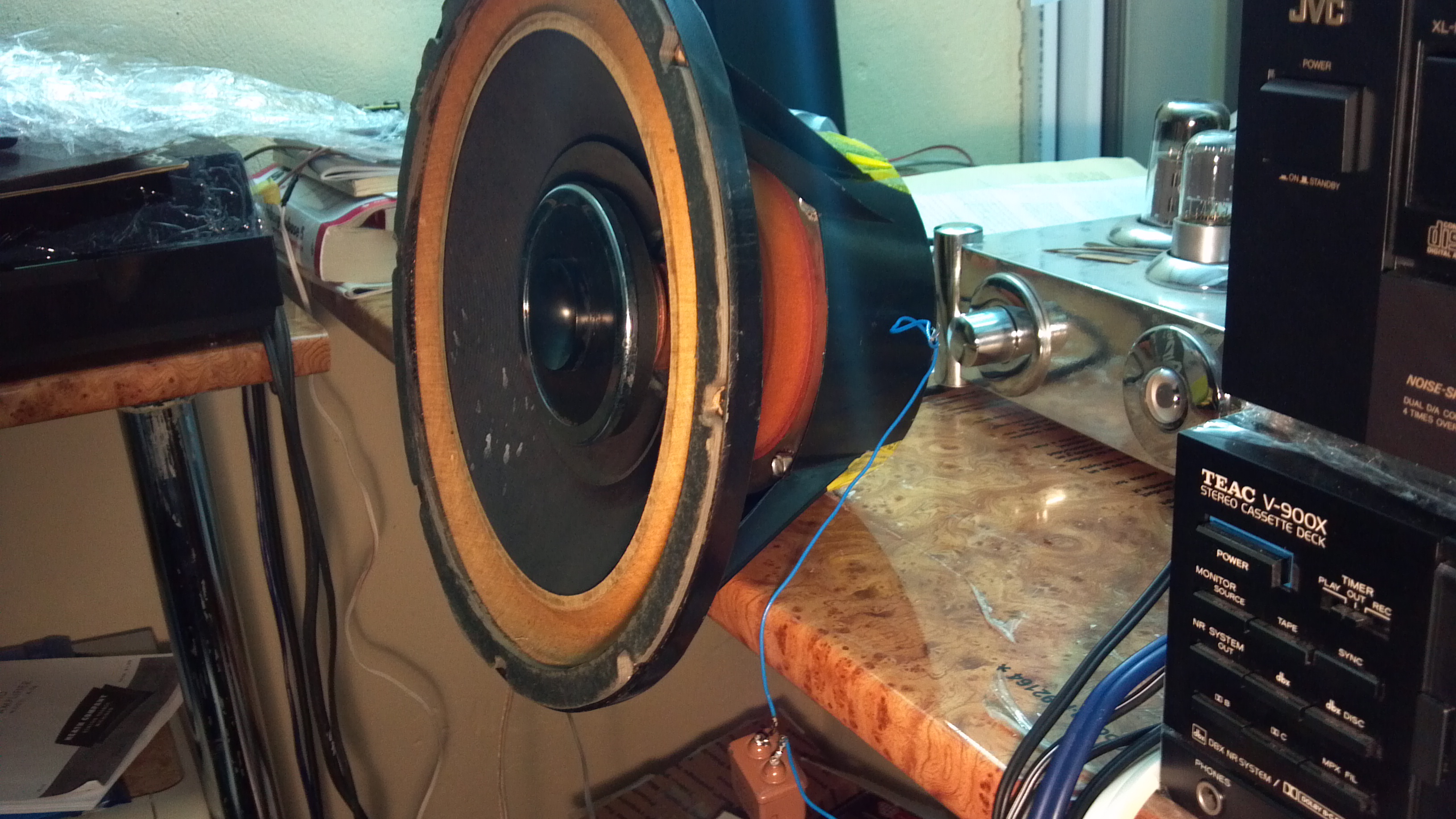

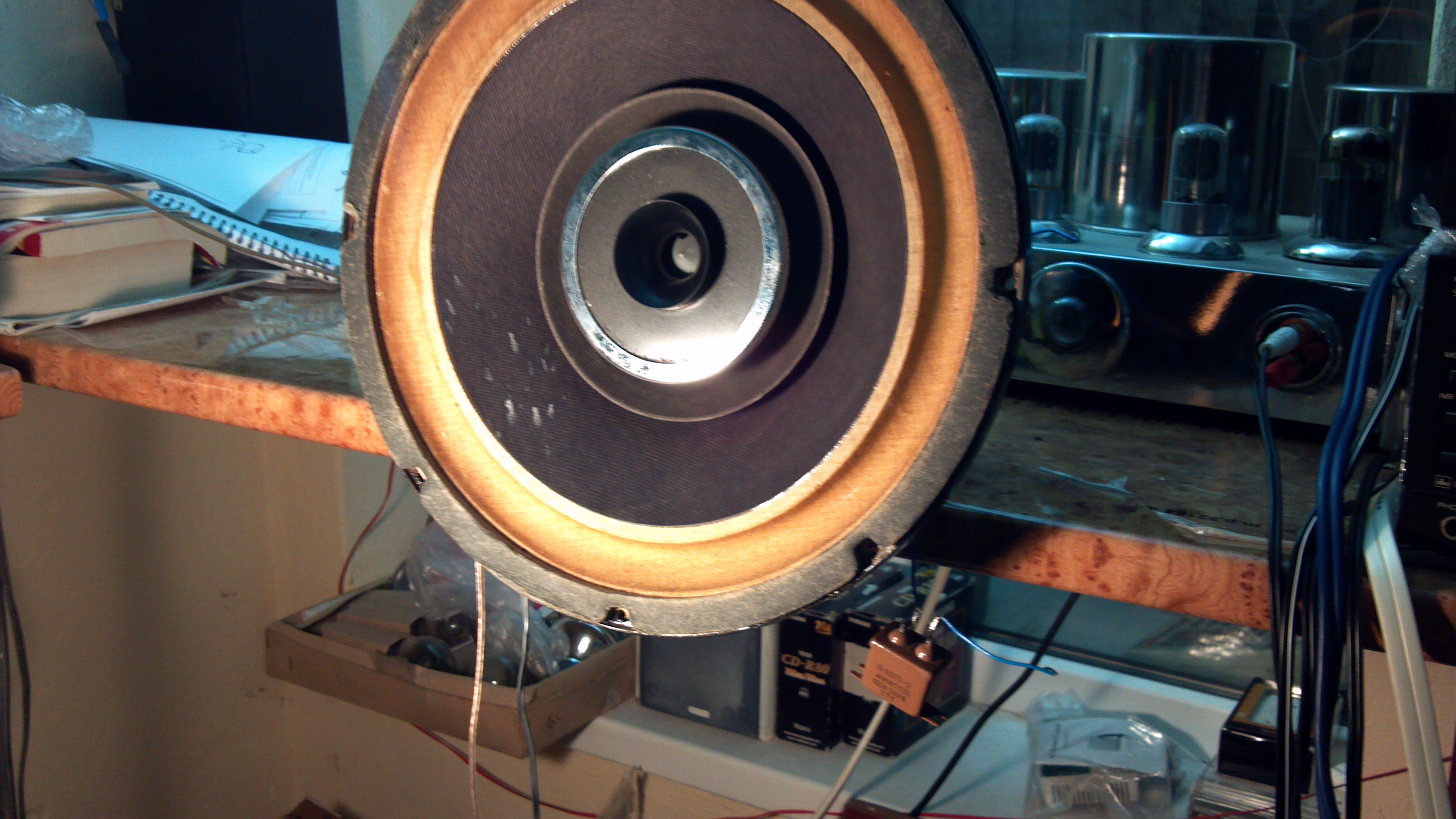

    Динамик необходимо закрепить в воздухе вертикально по дальше от стен и любых отражающих поверхностей в комнате. Для этого я бы использовал треногу(особенно если измеряется тяжелый динамик) или же крепко закрепить динамик как показано ниже на рисунке - этот вариант предпочтительней, главное что бы динамик был жестко закреплен и во время измерений не создавались механические резонансы, т.е. не болталась стойка и сам динамик
    Если у динамика в керне есть отверстие - не в коем случае нельзя его закрывать. Нельзя динамик просто ложить на пол.

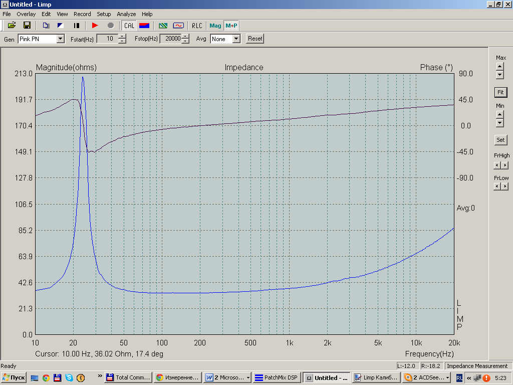

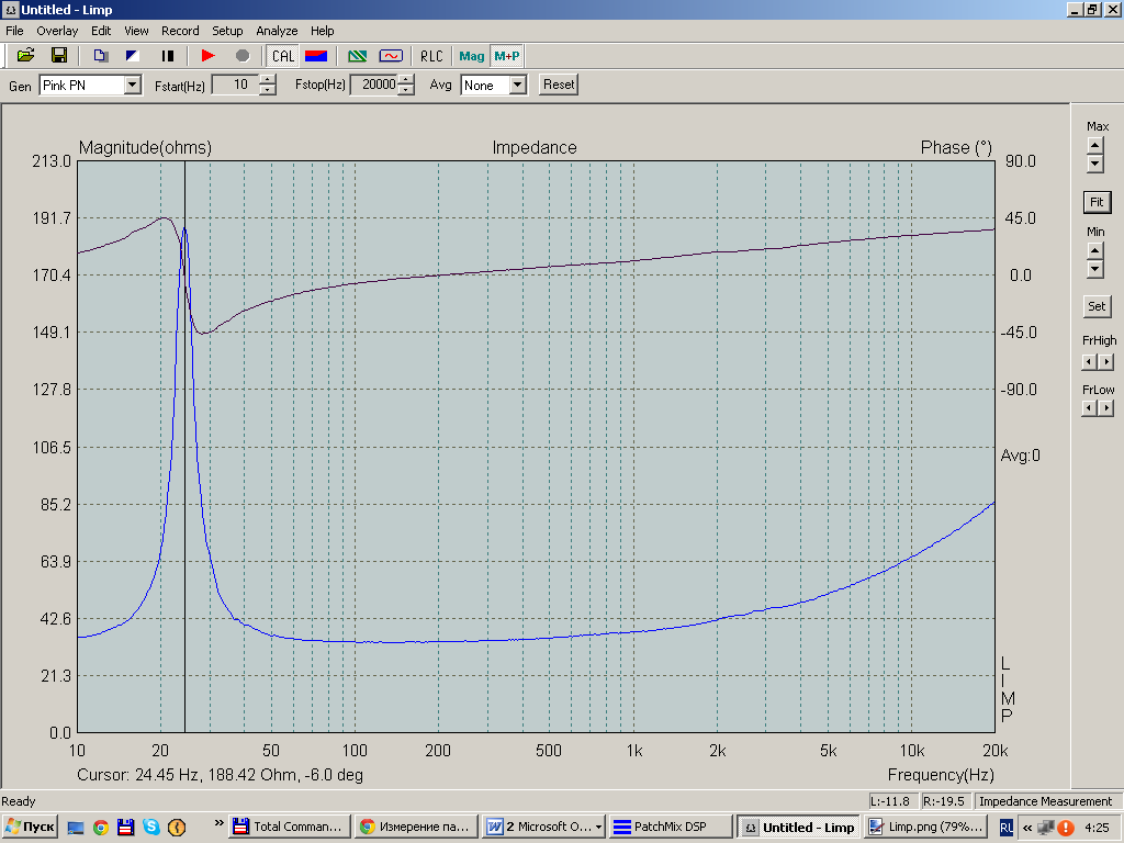

    Заходим в меню Record->Start либо красную кнопку на панели инструментов.
    Получаем импеданс нашего динамика:
    Остановить измерения - Record->Stop либо красную кнопку на панели инструментов.
    На скриншоте выше, в левом верхнем углу установлен тип сигнала измерений Pink PN.
    В этом режиме импеданс можно получить сразу же после начала измерений.
    Можно изменить тип сигнала на Stepped Sine.
    Отличие этих методов:
    Pink PN - малосигнальный метод, измерения проходят быстро. Соотношение сигнал\шум намного меньше, чем у Stepped Sine.
    Stepped Sine - здесь возможный сигнал намного мощнее чем у Pink PN(как минимум на 30дБ). В этом режиме лучше отфильтровываются шумы от самого динамика, а значит импеданс будет "чище", потому что соотн. сигнал\шум очень хорошее. Измерения проходят относительно долго, шагом в несколько Гц. Если измеряете саб\мидвуфер, то рекомендую выставить измерения от 10гц до 200гц. Для СЧ динамиков нужно смотреть в зависимости от их Xmax, что бы при "ходе" мембраны не повредить катушку, она при большой амплитуде может "застучать", поэтому я бы поставил от 40гц до 200гц(выше частоты на Ваш выбор).
    Помните, что для ВЧ можно измерять лишь от минимум 500гц и на малом уровне громкости, иначе можно повредить его.
    В общем к чему я это пишу все - часто бывает, что параметры, особенно Fs, отличаются на разных типах сигналов(так же на разных подаваемых на динамик токах).
    Например на Pink PN Fs=35Гц, а на Stepped Sine Fs=30Гц.
    Это значит, что у Вас динамик с нелинейными параметрами и Вам выбирать, на каком типе сигнала измерять, в зависимости от того, на какой громкости Вы будете в основном слушать. Иногда можно просто размять вручную, так сказать принудительно, центрирующую шайбу динамика, потому что она бывает довольно жесткая. Но все равно на малом сигнале ее жесткость будет больше, а значит и Fs изменится..
    Если у Вас очень качественный динамик с линейными параметрами ТС(обычно это hi-end динамики, у которых Cms не меняется в зависимости от мощности подаваемого сигнала, да и остальные параметры тоже не меняются..) то на любом типе\мощности сигнала параметры практически не будут меняться.
    Если Вы измеряете сабвуферный динамик или мидбасовый, то рекомендуется ограничить полосу измерений до 200гц
    Сделать это можно на панели инструментов Арта, установив значение Fstop(Hz)
    Если импеданс не помещается на экране, жмем в любом месте графика правой кнопкой и в появившемся окошке нажимаем кнопку View All а затем Ok., так же вид графика можно настроить кнопками - FrLow, FrHigh соответственно низкие и высокие частоты. Или нажмите в правой верхней части программы кнопку Fit

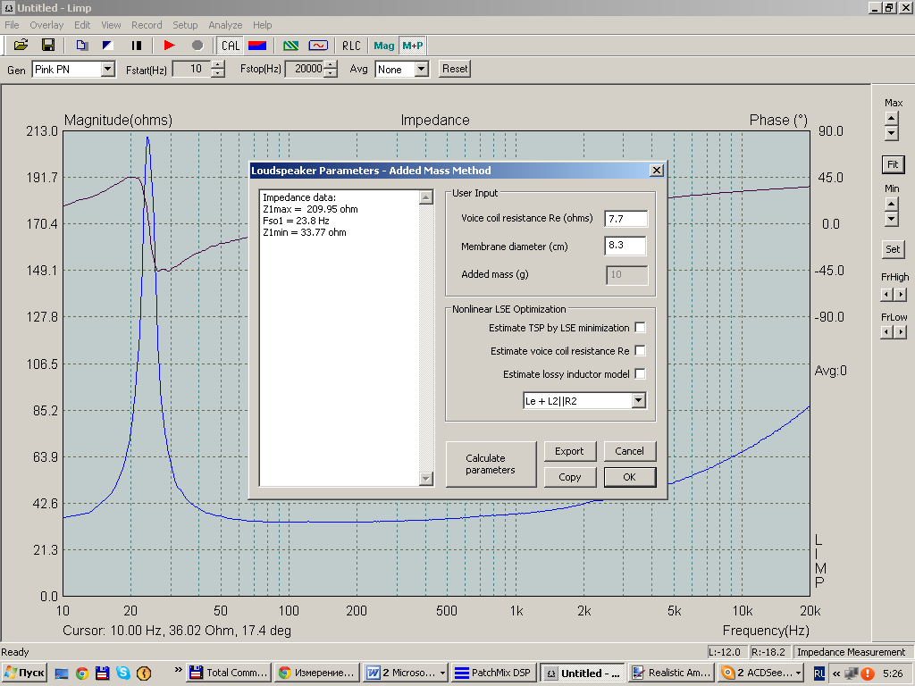

    Итак, мы в меню Added mass method и у нас есть измеренный импеданс.
    Используя один импеданс, можно получить следующие параметры:
    -Fs
    -Qts
    -Qes
    -Qms
    9 Этот пункт можно пропустить опытным пользователям.
    Вводим измеренное ранее Re в поле Voice coil Resistance и Dia диаметр мембраны в поле Membrane Diameter
    Dia измеряется между центрами подвеса:
    далее жмем Calculate TSP. Получаем часть параметров ТС.

    Bladerunner, Да, внешняя звуковая нужна. С неттопами обычно не идут норм. звуковые, да еще и только одно гнездо у них.
    dolyafx,
    Судя по графикам, Вы не настроили Limp как я писал по инструкции. Не ввели сопротивление референсного резистора.
    Так же на основе одного графика импеданса, Вы можете получить часть параметров. Сморите пункт 8 и 9 измерений ТС.
    А почему не получается прикрепить картинку? Когда отвечаете новым сообщением на форуме, то есть кнопка соответствующая.
  8. #407
    04.10.2013
    29
    По умолчанию Re: Измерение параметров Тиля-Смолла, АЧХ и т.д. с помощью ARTA
    Всё ввёл по инструкции. Значение сопротивления референсного резистора , как я понял, написано снизу коробочки на приклеенной бумажке. В моём случае 27,12 Ом.
    Нифига не получается вставить сюда из буфера обмена графики . не понимаю.. как вставить скрин с экрана?
    Impedance data:
    Z1max = 188.42 ohm
    Fso1 = 24.5 Hz
    Z1min = 33.45 ohm
    Это получилось, а вот график никак.
    табличка вылазит, что настройки моего браузера не позволяют общаться напрямую с буфером обмена , вставьте, мол, в окошко...

    Странно, а какое Re у динамика?
    http://www.neumeka.ru/kak_sdelat_skr...nt_screen.html
    Ctrl=Windows, Cmd=Mac OS
  10. #409
    04.10.2013
    29
    А это как с экрана скопировали? Мож я тут не по делу вопросы задаю, но нифига не выходит с этим редактором.
    ---------- Сообщение добавлено 04:20 ---------- Предыдущее сообщение было 04:18 ----------
    8 Ом - 0,3 Ома - откинул на сопротивление щупов.
    ---------- Сообщение добавлено 04:30 ---------- Предыдущее сообщение было 04:20 ----------
Название:	Импеданс Realistic Americana_1.png
    Спасибо за ликбез.
Название:	Limp soundcard setup.png

    Грфик импеданса у Вас начинается с приблизительно 32Ом, что странно. Если динамик на 8, то и импеданс должен начинаться с близкого к этому значению.

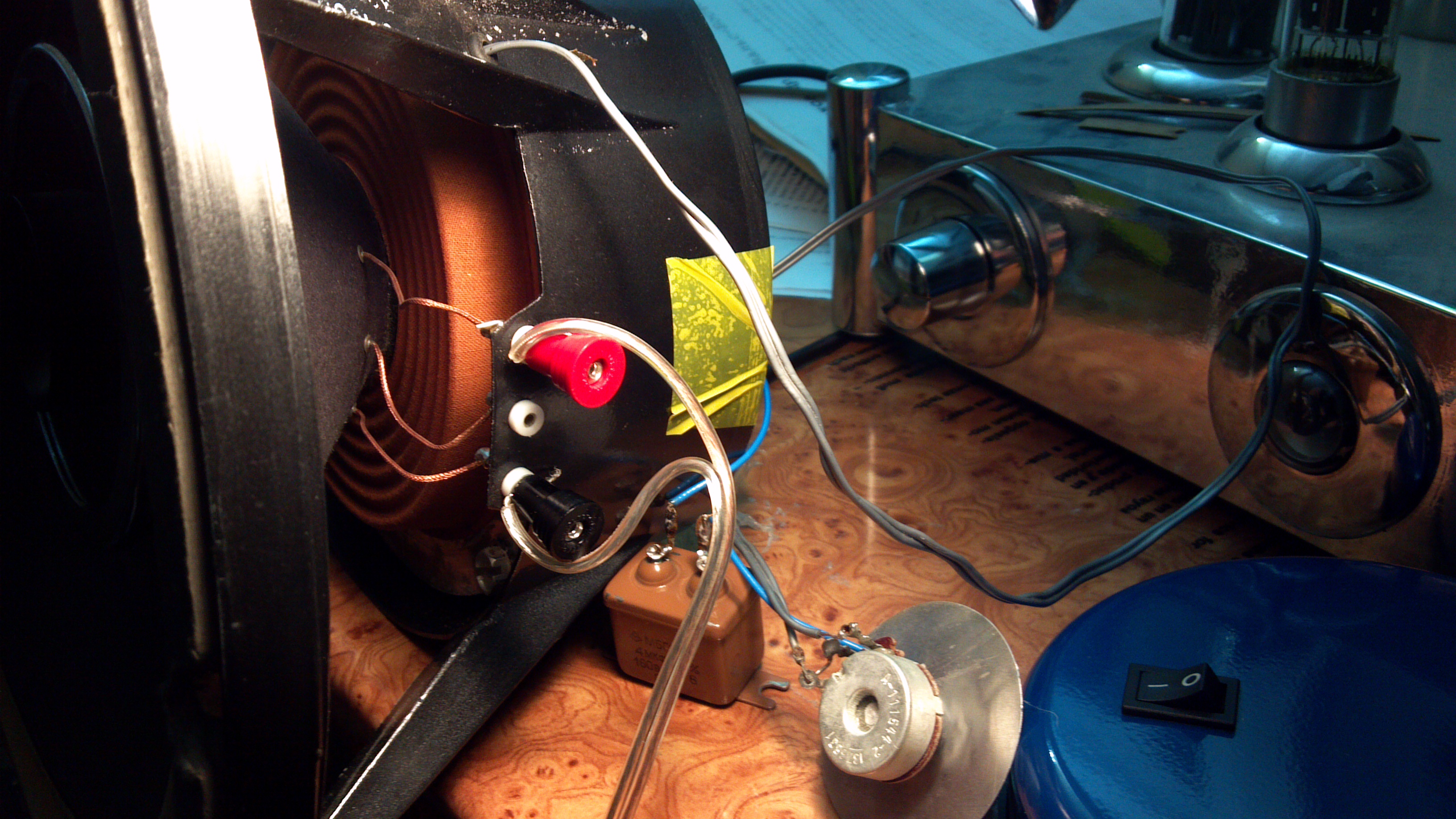

    Вот как мерялся динамик. Но кривая на графике реагировала вполне логично на перемещения динамика в пространстве между предметами. Так, что говорить о том, что что-то неправильно собрано или настроено я бы не могу.
    Стойку изготовлю и перемеряю. Всё равно это пробы.
    А кондер на фото в цепи измерений?
    Кондёр я откусил. Осталась только НЧ часть этого коаксиального динамика.
    Но вот новые факты )))
    Перемерил я сопротивление :
    5,6 Ома между красной и чёрной клемой
    6,9 Ома между чёрной и белой
    12,1 между белой и красной
    Всё мерил с отключенными от коробочки проводами
    0,5 Ома при кз щупах мультика-китайца
    0,8 Ома - сопротивление моих проводов, кот я подключил динамик.
    6,1 Ома - сопротивление между клемами со стороны коробочки.
    Дин я подключил к красной и чёрной клеме и откусил кондёр. На слух вроде ток НЧ звучит.
    Значит. Сопротивление НЧ катушки = 6,1-0,5-0,8=4,8 Ома. это если мерять на том конце проводов, кот подключаю к коробочке.
    Или 5,6-0,5=5,1 Ома - это если как у Вас описано в инструкции.

Название:	Предвар данные импеданса.png
    ---------- Сообщение добавлено 05:35 ---------- Предыдущее сообщение было 05:27 ----------
    Я нажал, чтобы график поместить, нажал кнопки View all и Fit.
    Мож это как-то отразилось
    ---------- Сообщение добавлено 05:54 ---------- Предыдущее сообщение было 05:35 ----------
    Куда-то делся мой топик.
    Вот , что я перемерил:
    Сопротивления между клемами:
    Ч+К - 5,6 Ом
    Б+К - 12,1 Ом
    Ч+Б - 6,9 Ом
    Мерял с отключенными клемами со стороны коробочки (TSBOX)
    Сопротивление , измеренное между клемами со стороны коробочки (т.е. включая сопротивление моего китайского акустического провода) = 6,1 Ома при этом со стороны динамика провода подключены к Ч+К клемам.
    Сопротивление при КЗ щупах моего китайского мультиметра = 0,5 Ома
    Сопротивление провода, кот подключен динамик к коробочке = 0,8 Ома
    Кондёр я откусил.
    На слух - вроде одна НЧ катушка моего коаксиального динамика работает.
    Значит сопротивление НЧ катушки:
    6,1-0,5-0,8=4,9 Ома
    или 5,6-0,5=5,1 Ома
    где правда?
    Вот опять откалибровал и прогнал Limp-ом:
Название:	Limp Калибровка.png
Название:	Realistic Americana_ после калибровки_2.png
    При этом я нажимал кнопки View all и Fit, чтобы всё поместилось. Может это как-то повлияло на диапазон измерений?
    В новой версии Limp есть возможность указать это сопротивление:
    Setup -> Cable Impedance Compensation
Название:	Снимок экрана 2014-01-02 в 12.45.43.png
    Что я и рекомендую сделать.

    ---------- Сообщение добавлено 13:21 ---------- Предыдущее сообщение было 13:11 ----------
    Нет. А Вы какие либо переходники используете в подключении к звуковой карте?
    Да, спаял я переходники для моей звуковухи.
    У меня E-MU 1616 внешняя звуковуха. (с встроенной ничего не получилось. Старенький офисный системник, вероятно виновен)
    Так вот, выходов у неё три. Первый , он же выход на наушники - туда и подключил я вход TSBOX-а. Он - 3,5 разъём для наушников (не помню, возможно 6мм - тогда я его воткнул через переходник)
    А вот входы звуковухи - 1L\1R - это гитарные моно "пальцы"
    Так вот и пришлось спаять переходник с двух "пальцев" на один стерео 3,5 джек. Конечно, с применением экранированного провода.
    И всё сразу заработало. Никаких там резюков не применял. Всё напрямую контакт-провод-контакт.

    Показания КЗ щупов тестера отнимаю - это 0.5 Ома.
    Про динамики. Понимаю, что нестандартные они. Но я их покупал уже понимая, что буду проектировать именно рупор. А так, как частотный диапазон работы рупора , в смысле усиления в каком-то частотном диапазоне невелик - то эту задачу должны сделать СЧ и ВЧ катушки моего дина.
    Вообще его частотн диапазон 20-20000 Гц.
    Мне бы только приподнять нижние и самые нижние частоты.
    И получить открытый, естественный звук.
    Возможно перепутали левый и правый каналы где то. Потому что импеданс по шкале у Вас сдвинут на 27Ом+дин, как видно по Вашим скриншотам. У меня такое было когда то давно, не помню точно из-за чего.. кажется что л. и п. перепутаны, в общем где то есть ошибка. Посмотрите на графики, которые в этой теме выкладывают люди, импеданс не начинается с 33Ом ...
    доберусь до офиса сегодня и всё как следует проверю.

    Цитата Сообщение от Lexus Посмотреть сообщение
    А это интересный вариант. Спасибо за подсказку, Станислав!
    Спасибо. Это - мысль
    Это не мне спасибо, сам, в свое время, на говно изошел пока пробовал всякий пластелин, да свинцовые бляхи лепить. Мне Kazanec подкинул идею с грузиками, ему и спасибо.
    Изолента мне один раз оторвала часть колпака с Peerless xxls саба.. так что очень аккуратно отклеивайте.
    3М не подводила, хотя можно и малярный скотч
