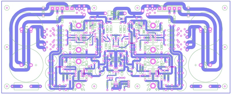

    У меня разводка в один слой вот такая получилась. В один слой, 238х99 мм.
    По 4-ре КП901 в плече. 17,5Вт

    от выхода до R24 (R25)
    Смотря что считать выходом. От истоков выходников до R24(25) сантиметров 7 как минимум. Остальные связи короткие, в пределах сантиметра-полутора.
    Кажется мне, на эти "гирлянды" вокруг электролитов будет ловиться дофига всякой гадости...
    Значительно больше гадости наловит внешняя обкладка конденсатора в питании.
    Хотя это только тестовая разводка, в финальном варианте я еще дооптимизирую.

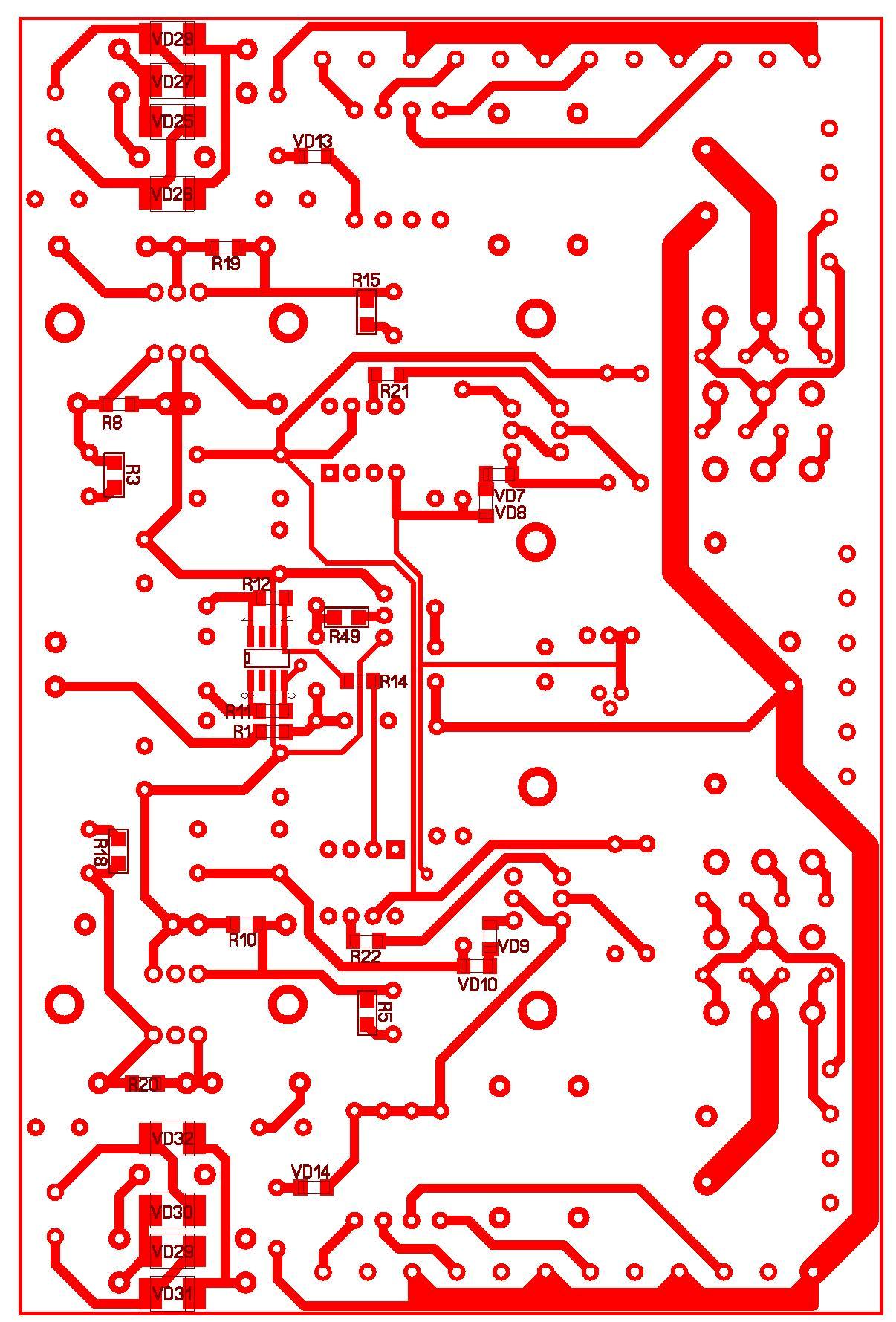

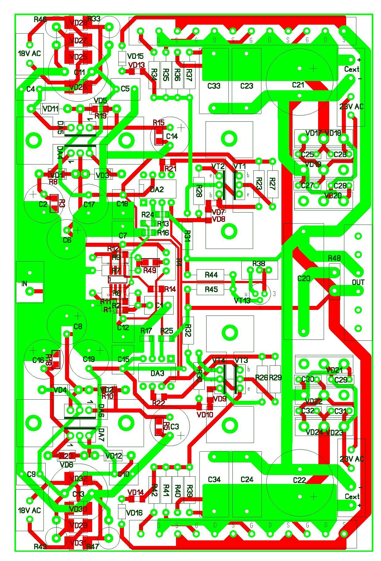

    Развел ПП. Вот что получилось:

    Жду критики

    Цитата Сообщение от LexRoss Посмотреть сообщение
    Развел ПП.
    Вам, определенно, лучше купить авторскую ПП. То, что на картинках - критиковать рука не поднимается.
    Я бы купил с удовольствием, но посадочные места заказанных компонентов другие...
    Если не трудно, хотя бы основные ошибки опишите, пожалуйста.
    Видимо, сообщение носило только рекламный характер.
    Ну а что же я должен сделать? Плату Вам нарисовать?
    У Вас архикаряво организовано:
    1. питание
    2. шунтирование всего и вся
    3. силовая часть
    4. земля
    Расписывать что конкретно не нравится смысла нет - даже при беглом взгляде видно, что плата сырая и требует полной переделки.

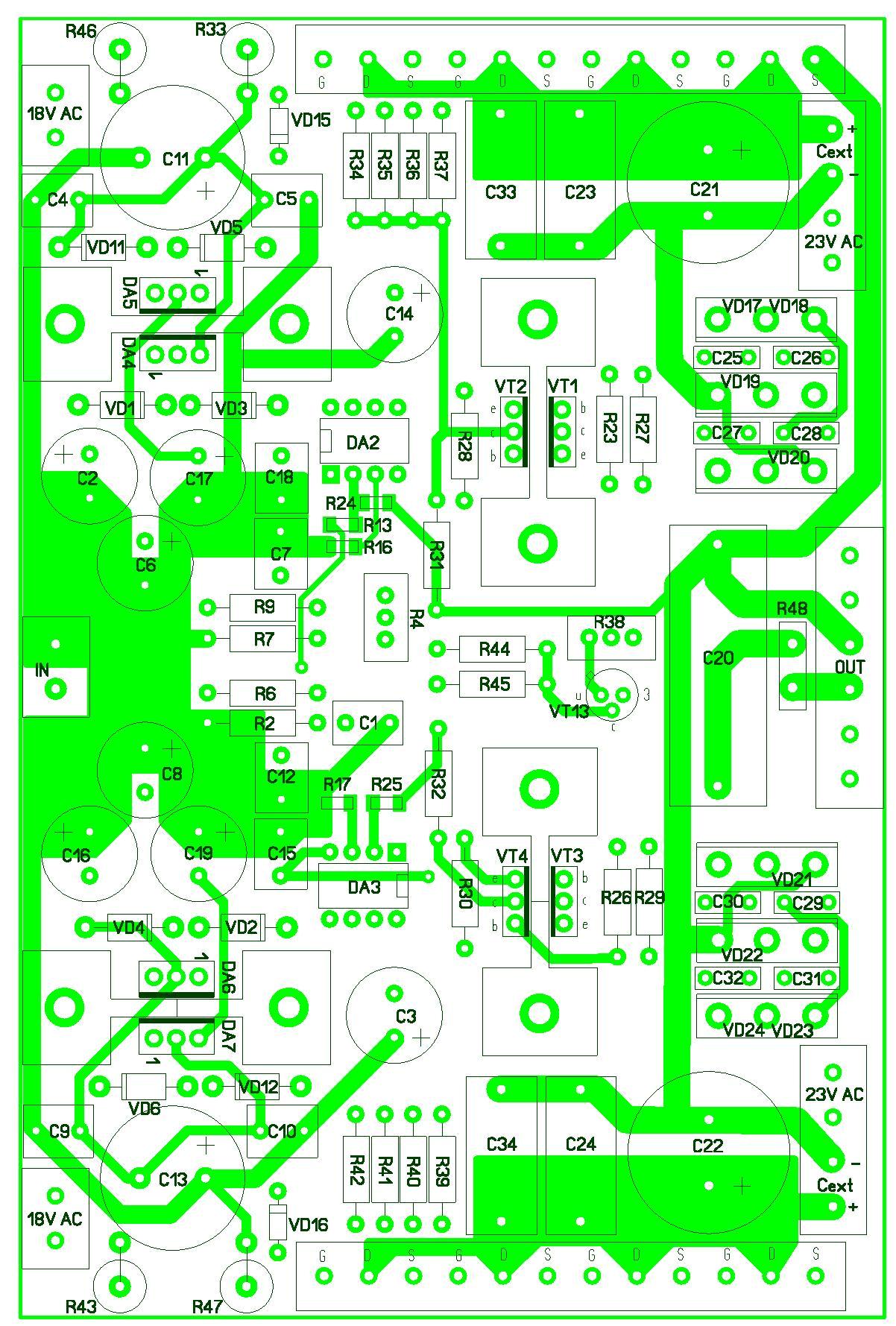

    LexRoss, фото авторских плат есть в свободном доступе, разместите ваши элементы по подобию авторских, трассировка уже приблизится к оригинальным платам.
    Это было первым этапом.
    1. Мне не понравилось расположение ОУ - получаются очень длинные проводники ОС.
    2. Питание 18V AC расположено очень близко к выходным цепям.
    1. питание
    3. силовая часть
    4. земля
    Ваши ответы не содержат никакой полезной информации. Я прошу указать на конкретные компоненты и связи (хотя бы основные ошибки, если их действительно так много, как Вы считаете).
    1. Что конкретно с питанием?
    2. Шунтирование чего?
    3. Силовая часть 1 к 1 с авторской платы.
    4. Что конкретно с землей?
    Да хотя бы шунтирование питания DA2, DA3 - Вы считаете там все нормально? Сигнальная земля вперемешку с землей питания, все в порядке?
    Вашу плату можно описать четырьмя словами - взрыв на макаронной фабрике.
    Уверяю Вас, общего у Вашей платы и авторской только то, что они обе прямоугольные
    Я не собираюсь учить Вас разводить платы, я и сам еще только учусь Но то, что изображено выше выглядит удручающе...
    Что Вы имели ввиду? Шунтирующая пленка далеко стоит от выводов питания?
    Вижу, спасибо.
    Расположение компонентов силовой части скопировано с авторской. Как там можно развести по-другому? Все равно получатся длинные проводники от "-" к выходу и от истоков к выходу.
