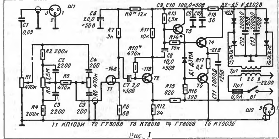

    интересно сравнение транзисторных с ламповыми SE при одинаковых мощностях.
    Не так давно слушал у друга усилитель на германии. Это что-то! Сравнивали звучание с однотактом на 6П6, двухтактом на 6п3, другими усилителями на транзисторах и микросхемах.
    Все усилители пошли на разборку)) Ну не выбрасывать же! До этого человек 20(!) лет делал усилители исключительно на лампах.
    Схема усилителя на германии очень древняя, вроде бы Крылова из Радио год примерно 1975, точно не помню. Выходные гт905. Слух об этом чуде уже распространился и все гт905 в округе стремительно скуплены))

    https://forum.vegalab.ru/showthread....36227&page=155
    ---------- Сообщение добавлено 25.09.2016 в 00:10 ---------- Предыдущее сообщение было 24.09.2016 в 21:42 ----------
    Бывает у многих что некоторое время шёл не туда по многим причинам(не везение, не знание, не ведение) на это путь уходят годы.здоровье,деньги.Так как у PMCF есть свой опыт и свой путь то есть немного вопросов:
    ваши усилители "всеядные" в плане стилей музыки
    как меняется динамик звука при понижении громкости (транзисторный ВК сравниваем с ТВЗ)
    что проще а вернее дешевле построить ламповый или транзисторный SE(для начинающих и переходников)
    Моё мнение что во всех отношениях SE ламповый "выгоднее" чем транзисторный но при качественном ТВЗ особенно для начинающих в добавок что ламп много и с ними проще "работать".
    Есть идея но вряд ли до неё доберусь в железе но это не для ШП акустики.
    ТВЗ Bi-amping т.е. для каждой полосы фильтров АС рассчитываем свой ТВЗ естественно с унч
    В итоге

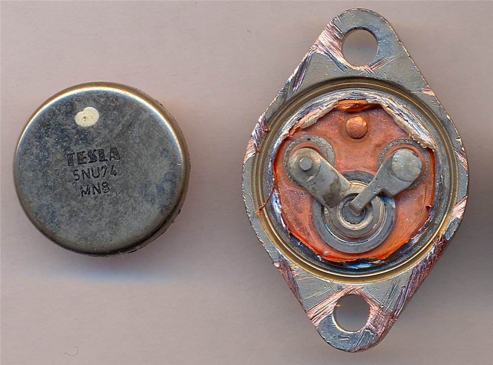

    Как то распилив тошибовский транзистор с унч ямаха я увидел следующее

    В те года интернет только зачинался и инфы было мало , так как я привык к такой картинке
    то был немного удивлён.
    Глядя на тонюсенькие проводники входишь в недоумение и появляются мысли а не теряется в них качество звука. проще говоря.
    КТ947 радует своей внутрянкой,
    Возможно доля хорошего звука в этих проводничках имеется.
    О каком усилителе речь; этот или этот?

  19. #418
    24.07.2006
    ЯСИНОВАТАЯ-ДОНЕЦК-СУРГУТ
    3,034
    По умолчанию Re: БезОООСный интегральник с германиевыми выходными транзисторами
    В этих схемах нет ГТ905
  20. #419
    Частый гость Аватар для scorpin
    10.12.2011
    449
    У Крылова, в журнале Радио в ТО время, других схем не нашёл.
  21. #420
    24.07.2006
    3,034
    Я тоже не нашёл.
