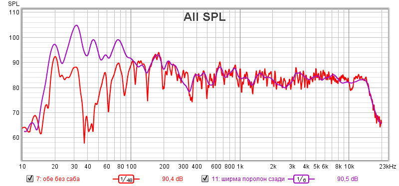

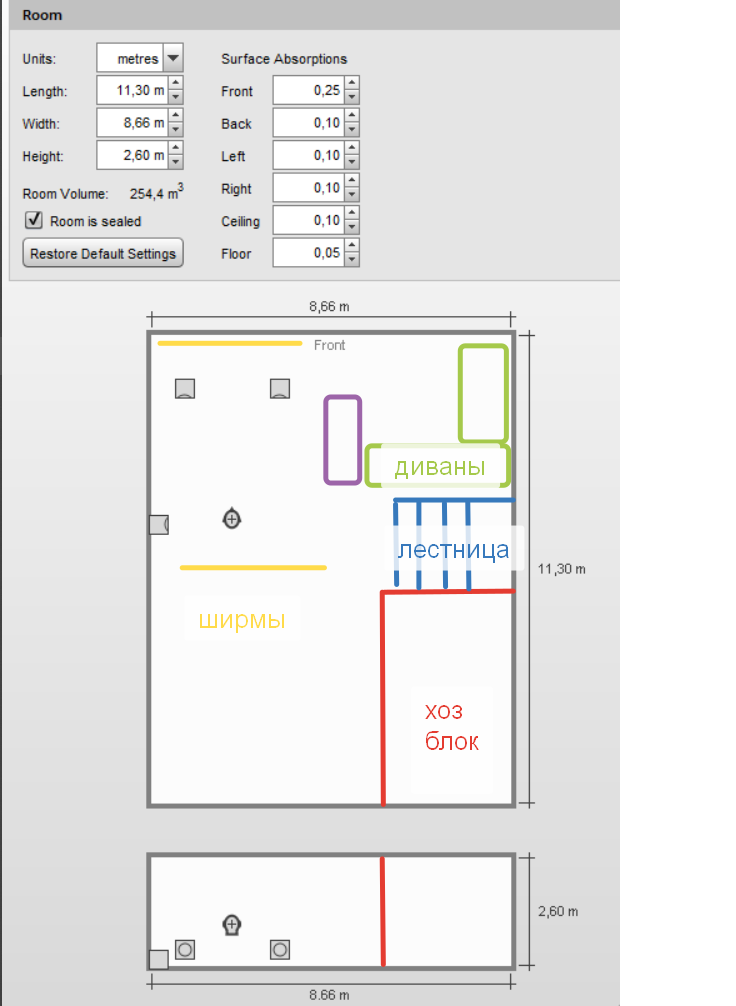

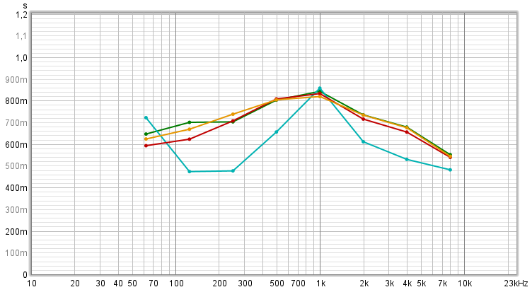

    Блин!!! В пятн. сходил саб интегрировать в проблемном помещении, кучу измерений сделал (естественно сразу не сохранил), а винда взяла и обновилась - все комментарии слетели в восстановленных измерениях куча лишних - удаленных/старых измерений... так что не торопитесь "за стол"))) потратьте неск сек на сохранение
    Комната - подвал с лестницей, ни какой обработки (ГКЛ), дверей нет, под музыку выгорожен уголок)) тут же зона посиделок, биллиард, хозблок.

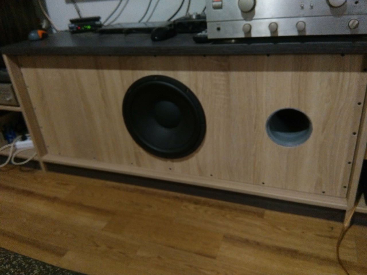

    Основной косяк был с дыркой в районе 40Гц, добавили саб Велодайн 10" (с микрофонной настройкой) рядом с МП - по симуляции получилось боль/мень и для жизни не мешается))

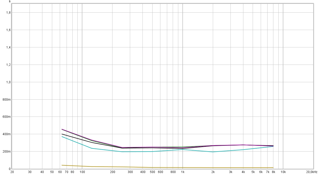

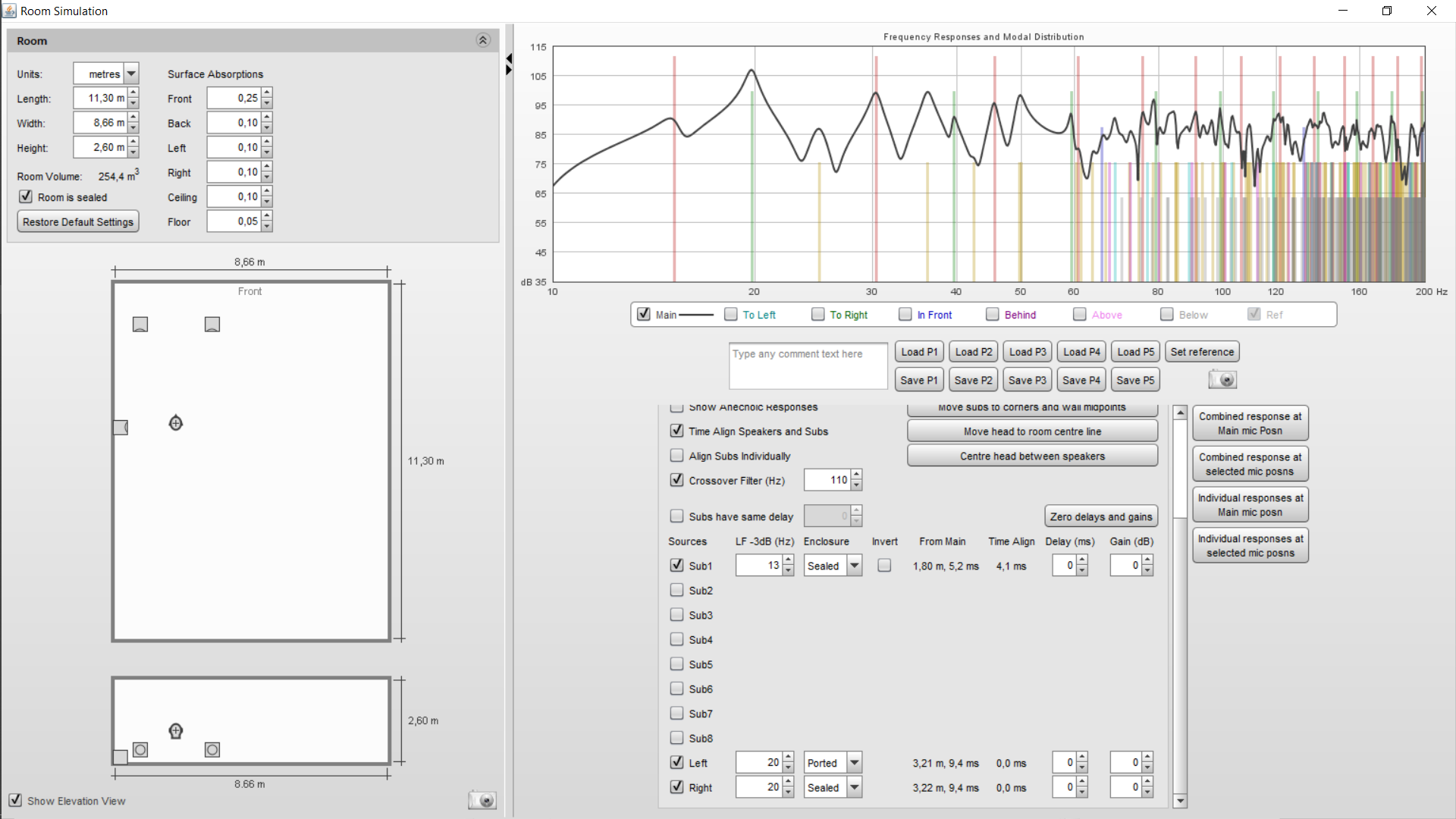

    Интересно, что удалось скорректировать RТ60 на СЧ (и даже стояк по длине передвижной ширмой) были под рукой поролоновые панели - их повесили с обратной стороны ширмы, иначе ВЧ глушились сильней всего (меньше 0.4сек) и звук приобретал глухость(((
    Хоть симулятор и не умеет считать хитрые комнаты, но сходство есть))Нажмите на изображение для увеличения.

ID:	402698 это без саба
    Ну и что получилось, чел изголодавшийся по басам остановился на задирчике в НЧ, да и на небольшой громкости так погармоничней звучит

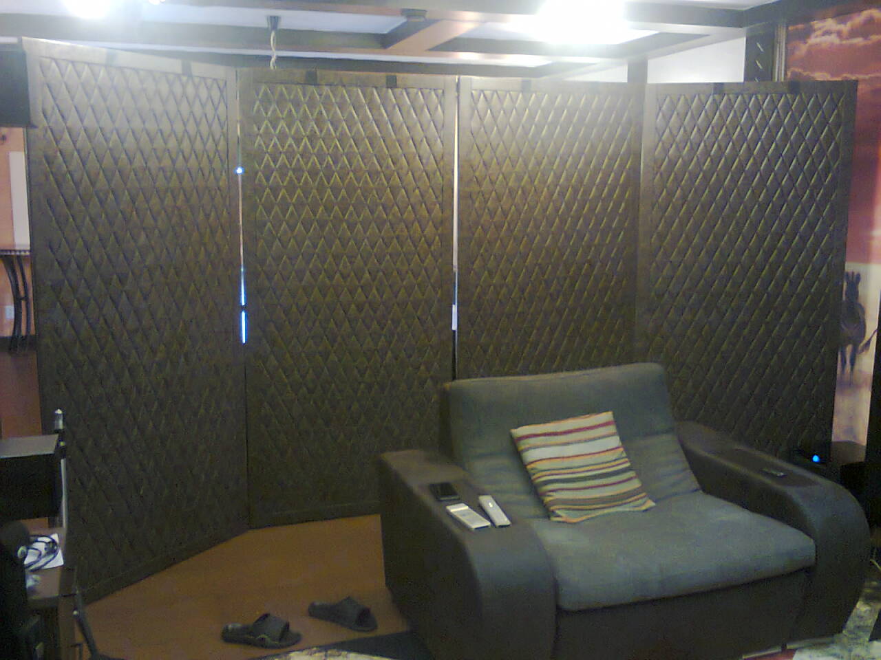

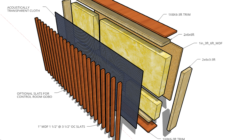

    В "проф. мире", такая штука называется gobo, в рассматриваемом случае грамотное решение (судя по "кривым" реализация то же).
    Нет желания опробовать на "пациенте" группу дШ с разворотом в 45 град.?
    Саб "под попой" не рассматривался в принципе?
    Там помещение, в принципе, обжитое, места на музыку не много, ремонт не предполагается(пока))), за стойкой место есть и там такие же ширмы стоят, к сабу какие то мозги с задержкой надо будет - тогда Велодайн (со своей обработкой не очень к месту)...
    Пусть попривыкнет к этому звуку, а дальше видно будет))

    задние ширмы, когда биллиардисты приходят - убираются.. неудобство((
    Из за малой глубины имхо. Если сделать по "науке" глубина корпуса позволила бы "мобильные опоры".
    Делал почти такое Нажмите на изображение для увеличения.
ID:	402761 очень эффективно.

    Не, по звуку терпимо)) просто для игроков места не хватает)))
    ---------- Сообщение добавлено 11:47 ---------- Предыдущее сообщение было 11:42 ----------
    Визуально ширмы съедают пространство, и темный цвет тоже имхо делает атмосферу комнаты более камерной

    Хочу измерительный микрофон.....Чтобы без сильного рукосуйства.
    UMIK имхо вполне справляется и файлы компенсации (индивидуальные по номеру) доступны на сайте производителя
    ETD синенькая кривая,.... отображает тенденции затухания сигнала в первые 10 ms,
    Обычно объясняю это расстоянием в 3.5м, всё что находится ближе влияет на него (всякие ванны туалеты как раз укладываются по времени)), сильно зависит от положения мика в комнате, влияет на разборчивость
    Вот типичная "стеклянная" комната, хотя площадь и 60м2...
