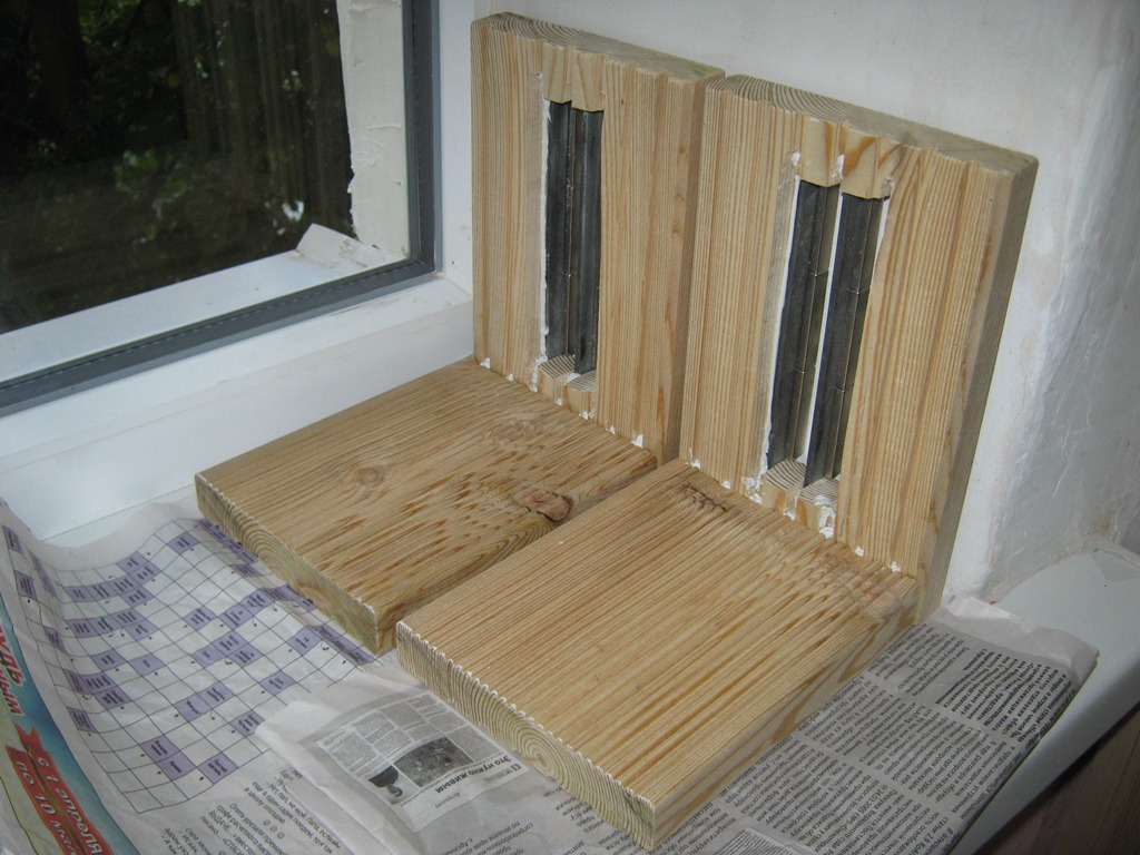

    Обладатель Визатонов БЖ20 в Обратном Рупоре впечатлился звуком вышепредставленным прототипом ленточника, тоже заказал себе (с молодежным дизайном). Вот собрал такие. Ширина ленты 7 мм, длина 2х170 мм. Дерево-то ли бук, то ли лиственница-что то тяжелое в общем.
