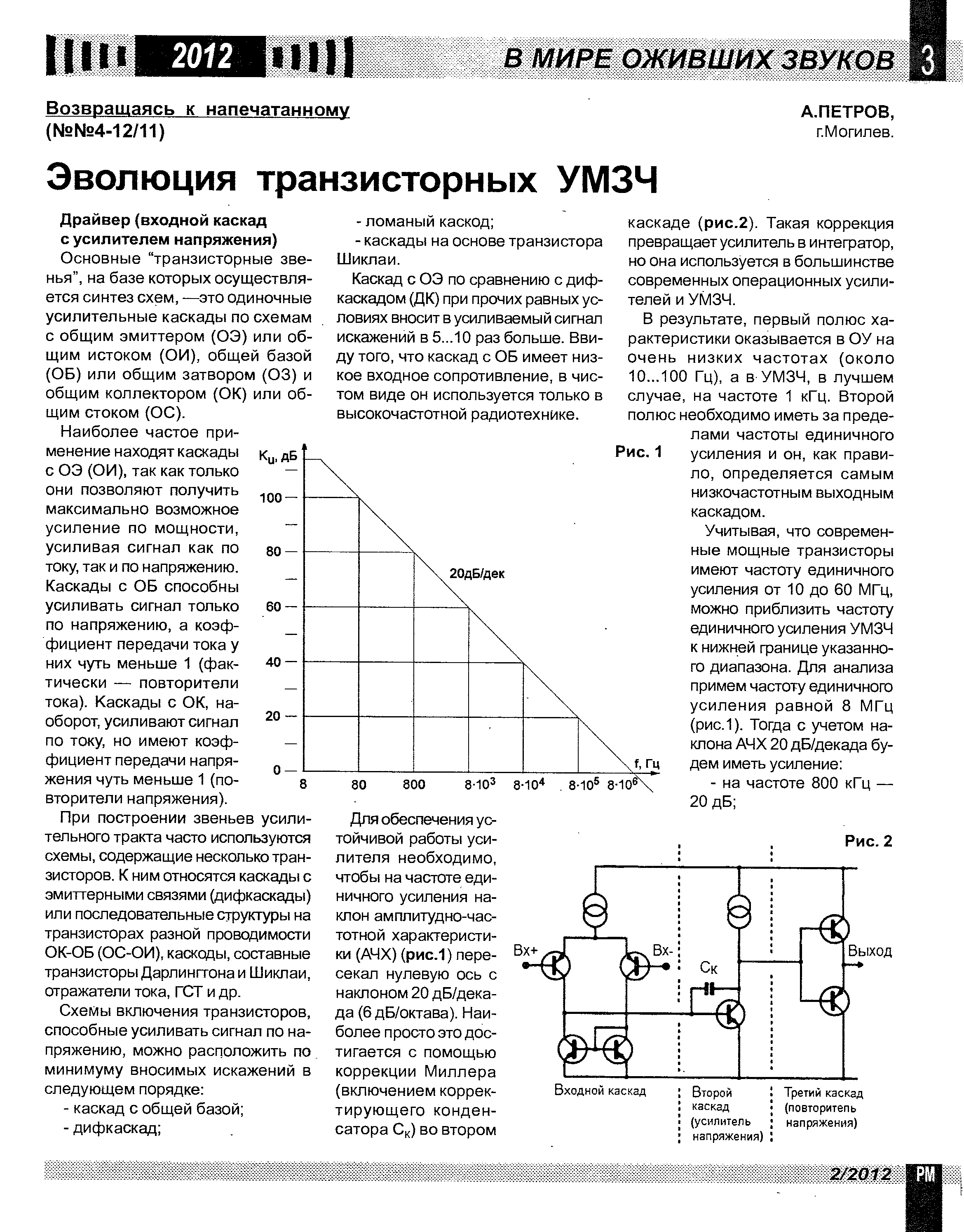

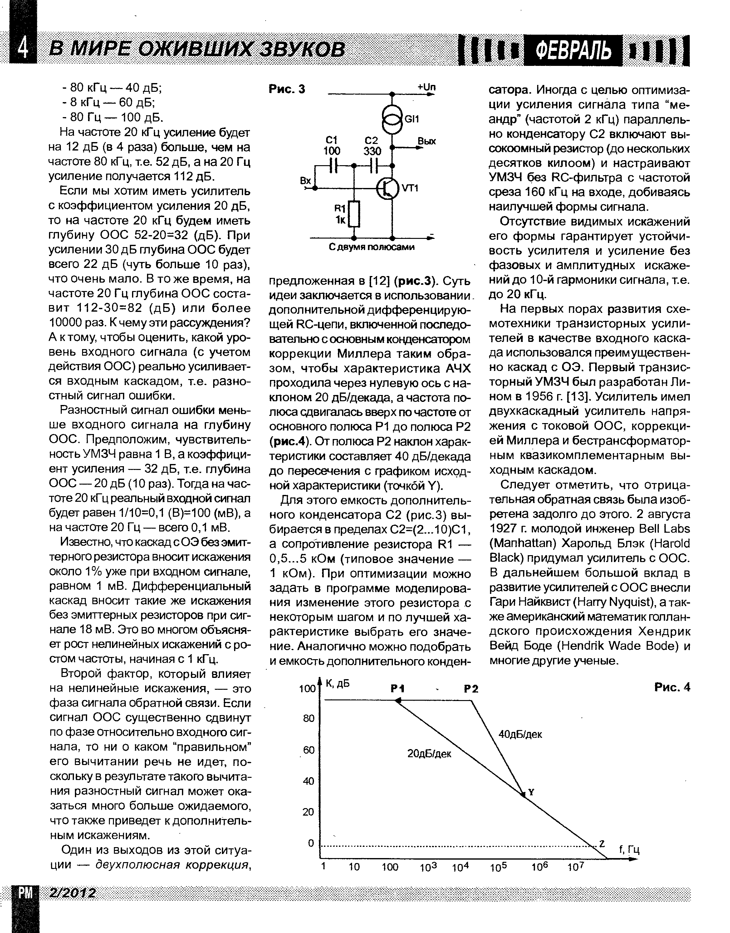

    О двухполюсной частотной коррекции в УМЗЧ. В общем то в этом усилителе сделана попытка применения двухполюсной коррекции/дифференцирующая цепь С5, R2, C6.
ID:	172367   Нажмите на изображение для увеличения.

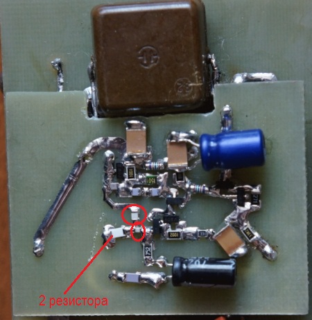

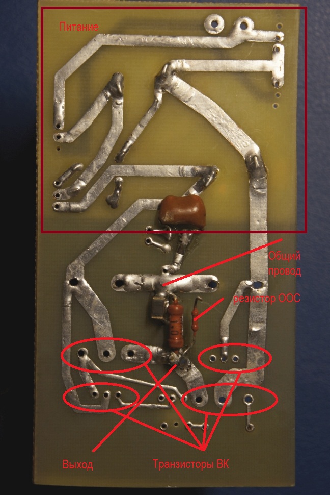

    Почитал про танцы с бубном, решил поделиться своими.
    УС с глубокой ООС собран на двух платах. На основной плате питание, транзисторы ВК и транзисторы шунта. Вторая собрана на SMD и содержит все остальное. У обеих плат одна из сторон - экран, отверстия раззенкованы. Меньшая плата крепится с обратной стороны вплотную к большей на проволочках: питание + и -, общий, контакты к базам предвыходных транзисторов и резистор обратной связи. Питание 50 В. Ток покоя ВК 25 мА, остального 5 мА. Транзисторы bc850, bc860, 2sc4793, 2sa1837, 2SC5200, 2SA1943, шунт КТ315Г (на общем радиаторе) и ГТ308В. Конденсатор коррекции УН увеличен с 20 пф до 45 пф, других изменений схемы нет.
    Танцы с бубном: На малой плате обведены два конденсатора. Это емкости по 2,2пф обратной связи. Номинал у них одинаковый, геометрические размеры, как видно на фото, немного разные. Если поставить одинаковые - генерация на 5 Мгц размах 3В. Рядом резистор (по схеме номинал 15кОм). Если взяться рукой за кабель выхода - генерация 7 Мгц размах 1 В. Если же параллельно этому резистору припаять (или даже приложить сверху) еще один любого номинала больше 10 кОм - генерации нет. При этом увеличение емкости в УН до 80 пф на генерацию никак не влияет. А влияет черт-те что, форма конденсаторов и двухэтажный резистор в обратной связи. Что это как не танцы с бубном?
ID:	181887   Нажмите на изображение для увеличения.
ID:	181885   Нажмите на изображение для увеличения.

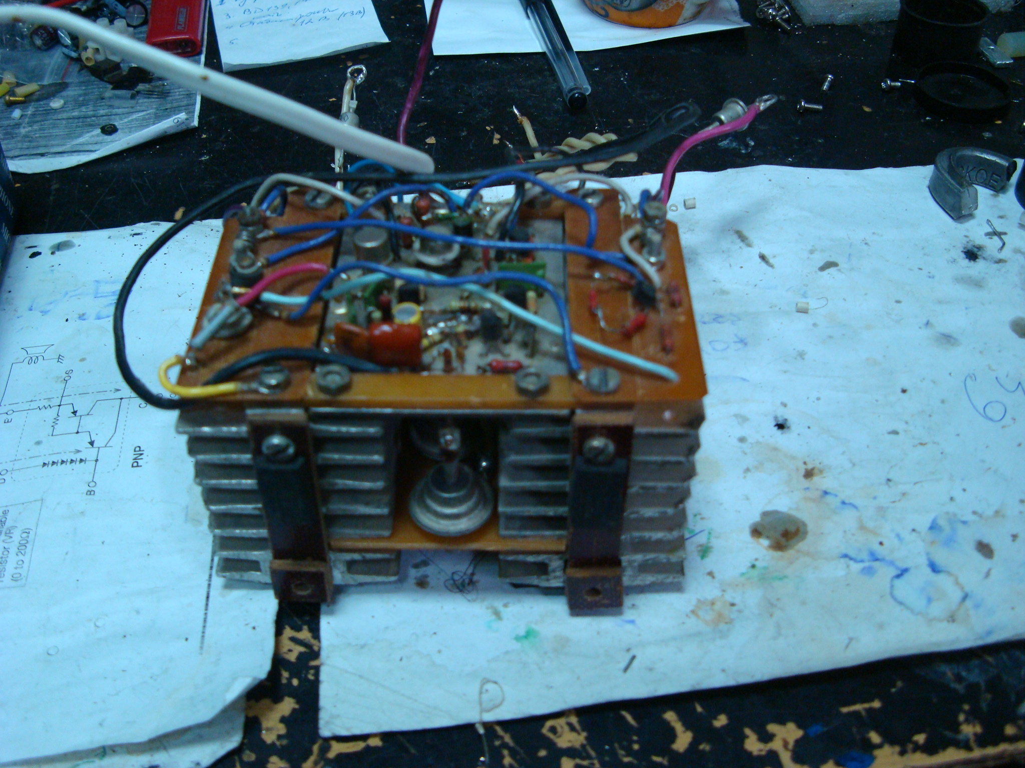

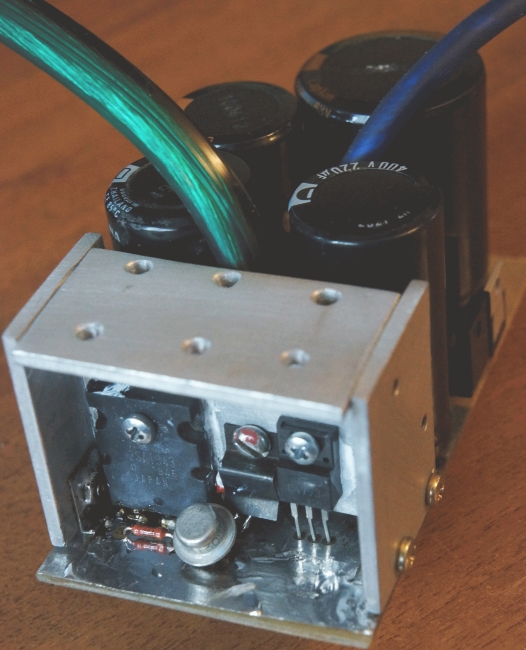

    К счастью танцев с бубнами при сборке и настройке нескольких оконечников по оригинальной схеме у меня не было. Три из них живы до сих пор. Детали отечественные. Фото одного из них.
