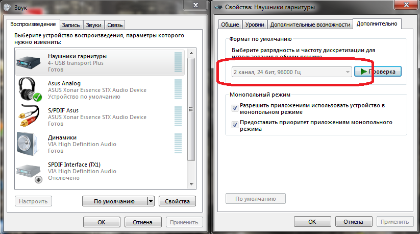

    Приехал транспорт позавчера.
    Подключил, не работает. Все перепроверил, вроде все правильно. Поставил Asio4all - заработало, но только фубар его и поддерживает, видео не посмотришь. После недолгих размышлений пришел к выводу, что это встроенный ресемплер вин7 виноват. И вправду, он выдает поток 24/96 и выбрать другой нельзя, а ЦАП мой этот формат не поддерживает (подключал к DAC6 SergioT*a).
    Может кто знает как разлочить дискретизацию? Подозреваю, что это в прошивке дело. Очень нужно, т.к. в видео и играх нет звука, асио-то они не поддерживают. Ставил плойтек - очень не понравился.
    Теперь про плойтек. Там все можно выбирать и звук, соответственно, есть везде. Но эти дрова мне очень не понравились. Асио тормозное, работает через раз, битперфект нельзя проверить, по звуку отличия не скажу есть или нет - надо сравнивать, но такое чувство, что хуже. Вообщем, не дрова, а эмулятор какой-то звуковой.
    Отличия по звуку - сразу скажу, что лучше с транспортом. Всякие спдифы рядом не валялись, кроме разве что синхронных, но я их не слушал. Раньше на вокале, на шипящих звуках очень бесил какой-то треск, как будто в ВЧ песочек, но с транспортом его нет. Я-то думал, надо записи выкидывать, а тут вон оно что. Правда подключалось раньше только к СПДИФу ASUS*a STX, а она, говорят, им не блещет.
    Ну и звук стал более цельным и слаженным, не знаю как описать, но он лучше. Разница, конечно не очень большая, но есть.

    По умолчанию Re: USB transport Flamenco в вопросах и ответах
    Kol9n, как раз Asio4all и есть эмулятор , а Плойтек нормальный драйвер, который пускает звук напрямую, минуя даже общую громкость в винде.
  20. #419
    29.05.2009
    114
    Не минует плойтек громкость в вин7. Если только через асио, а оно кривое (по сравнению с асио ESI Juli@, например). Плюс к этому, битперфект не проверишь, и не известно есть ли он у меня. Да и дрова нужно с собой брать, если к другу с ЦАПом идти. Да и регулятор встроенный в транспорт не работает. Поэтому и хочу с плойтека слезть.
    Стандартный драйвер в этом плане несравненно удобней. Но стандартный в вин7 играет только 24/96, а нужно 16/44 или 24/44. Причем, я уверен, что частоту можно выбирать на других USB устройствах (например на том же плойтеке можно) и догадываюсь, что все дело в прошивке транспорта.
