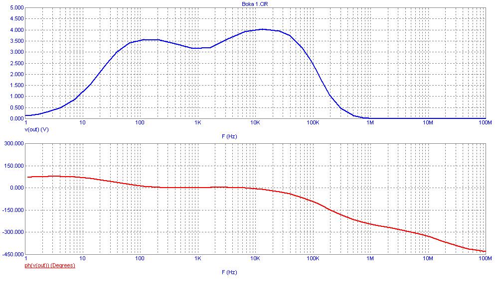

    Цитата Сообщение от mumusxx Посмотреть сообщение
    может с качеством компонентов АЧХ подровняется?
    Если оценивать инструментально, то нет. А что касается выбора используемых резисторов и конденсаторов, то полно тем, где этот вопрос затерт до дыр. Понятно, что использование высококачественных комплектующих является определенной гарантией качества, вопрос только цены и доступности. Лично я не загоняюсь и со спокойной душой использую отечественные МЛТ и конденсаторы К71 и слюду КСО. Но ваши требования к звуку возможно более высокие, решать только вам.
    ---------- Сообщение добавлено 15.44 ---------- Предыдущее сообщение было 08.58 ----------
    Посмотрел в МС9 АЧХ вашего кора, получилось что ВЧ немного задраны. Для выравнивания необходимо 510 Ом увеличить до 680 Ом, а .133 мкФ до .155 мкФ.
    И если захочется замедлить завал на НЧ, увеличить 4.7 мкФ до 6.8-10мкФ. Это без учета данных влияния головки. Картинки до и после прилагаю. Нажмите на изображение для увеличения.
ID:	269365 Нажмите на изображение для увеличения.

    спасибо. а какую конкретно схему Вы тестили, их здесь несколько вариантов?
    вчера в качестве эксперимента, так и сделал, поставил вместо 510-680 и 0.133 на 1.15, стало порядком лучше. буду еще тестить..
    ..и еще один момент.. с схеме Бокарева, в коррекции 0.47мкф-510ом-на корпус, в других аналогичных схемах наоборот 510ом-0.47мкф-на корпус, как правильнее? или Бокарев перепутал?

    По умолчанию Re: Фонокорректор на NE5532
    Смотрел схему из 48 поста.
    как правильнее?
    По моему разницы нет.
