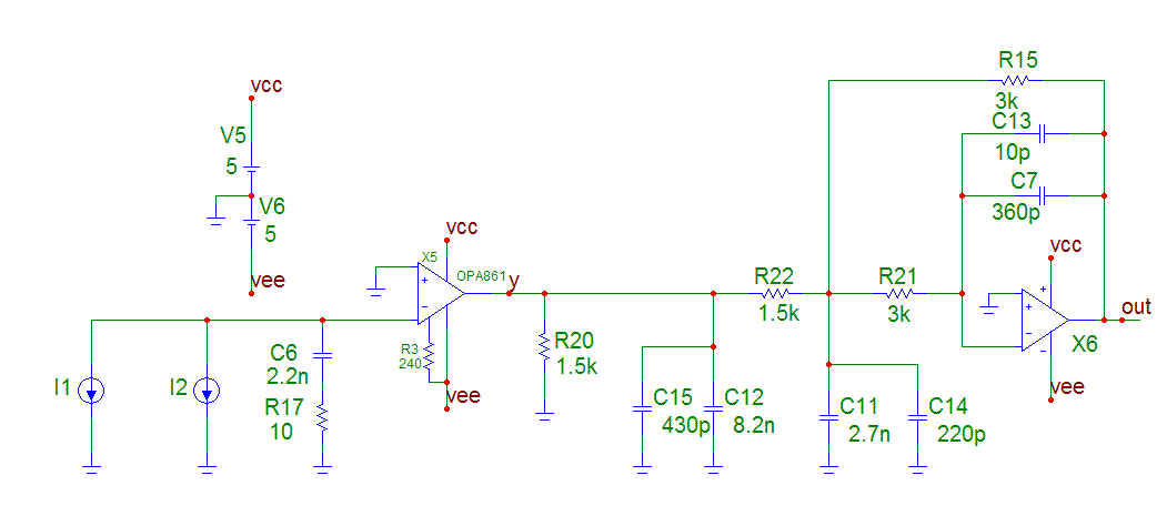

    Предлагаю вариант И/В Бессель 3-го порядка, "вылизанный" под РСМ63 и 844.
    Видно что входной импеданс фильтра близок к чисто активному 750ом.
    Затухание на 20К около -1.5дб, срез - 40К (из-за Бесселя). Вроде все оптимально.

    SergVKS, спасибо.
    anli нас пугает этим
    Потому что мы должны почти источник тока нагрузить на низкое входное сопротивление
    anli разверни свою фразу подробнее.

    dolin, ну так в любом обсуждении связки <токовый выход ЦАП - выхлоп> это обсуждается. Если коротко, то выход у ЦАПа токовый лишь приблизительно. Реально он имеет небольшое выходное сопротивление. Как следствие, для неискажения этого тока входом I/U последний должен иметь низкое и линейное входное сопротивление. В противном случае - представь себе делитель из сопротивлений, и представь, что нижнее (заземлённое) сопротивление меняет свой номинал в зависимости от тока (или частоты) через него, и как это изменение отражается на токе через цепочку. Так и с I/U. Не знаю, как ещё объяснить проще.

    По умолчанию Re: I-V Петя Рогов
    Ребяты, ну эта, скока можно вокруг да около?..
    Суть - ОБ гуд, время нарастания, низкое Rвх и т.п., но лучше все же и его разгрузить от сильных ВЧ помех на временных интервалах переключения уровней ЦАП (т.е. там, где переходные процессы, глитч и все такое).. Но с другой стороны, время нарастания должно оставаться низким.. Значит осн вопрос - таки это какая частота фильтрации? Скока вешать, в герцах?..
    Или вы уже перед IU собрались фильтровать в смысле звука? Мну кажецца, так фильтровать перед IU не есть гуд..

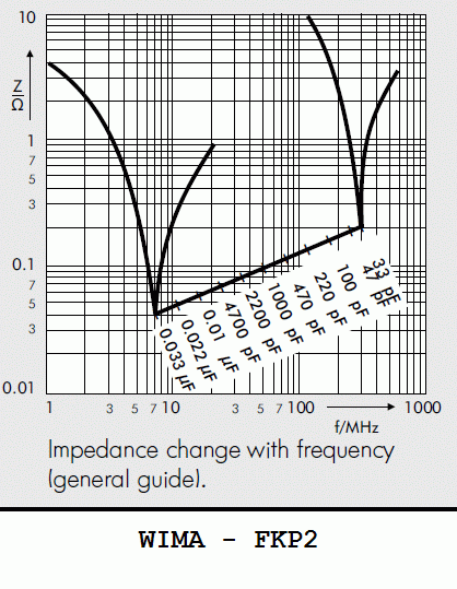

    И о чем это говорит, кроме того, что он их туда ставит?
    Сравните сами ...

    Сравните сами ...
    Сравнить что? На первом графике макс. емкость 33 нф, на втором 100. Какое в сих фрагментах даташитов должно быть откровение?
    То, что импеданс у Х7R почти на порядок меньше, чем у Вимы. Я, лично, уже давно все цепи питания шунтирую керамикой, можете кидать в меня камушки...
    Это вы из этих 2 графиков узнали?
