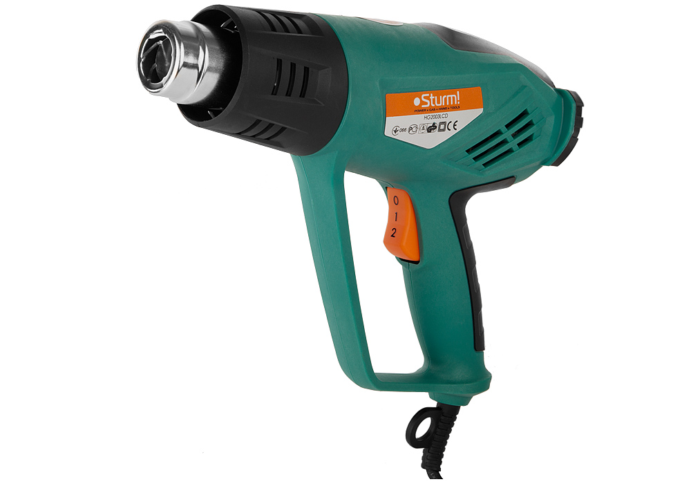

    Есть желание обновить свое паяльное оборудование. Думаю взять отдельно фен, отдельно паяльную станцию (если два в одном, то страдает надежность).
    Как думаете, на кондидата в фены подойдет такая вот шняжка http://www.sturmtools.ru/catalog/stu...00-2-6-_41080/ ?

    Эт фен для термоусадки. Если нужно для термоусадки - почему бы и нет. Может клей какой прожечь аль еще чего...
    Паять? Не.

    а чем принципиально отличается фен в пайльной станции от строительного фена? В этом температуру можно регулировать от 50-600 градусов.

    Держать удобней
    БП вынесен отдельно = легче. В некоторых и насос отдельно...
    Потоком воздуха. Разительно отличается, достаточно раз попробовать.

    у Sturm-а шесть режимов потока воздуха. В общем скорее всего подойдет для паяльных дел.

    У меня было достаточно строительных фенов, и цифирьками и с наворотами и совсем простейших тоже. И я даже ими паял иногда, точнеей больше выпаивал, но гемор тот еще. После паяльного фена даже и мыслей нет строительным паять. Это как взять паяльник-топор на 500 ватт, к нему диммер - а че, хорошая паяльная станция

    только что знакомый привез эту модель, подержал в руках .... Да с паяльным феном конечно не сравнить Но в техническом плане нужную температуру и нужный поток воздуха фен выдает.

    строительньім феном краску снимать да демонтаж масовьій делать, как им паять ума не приложу.. имхо проще купит люкей 825 и не парится. такой 5 лет пользуюсь +/- нормально не феншуй но и не топор... я думаю что строительній фен мелкий смд раздует на 2 метра вокруг платьі. опятже точность удержания температурьі.. а паяльньім можно и екранчик в планшете отклеить и попять мелочовку.

    У меня друг более десяти лет занимается ремонтом сотовых.. и основным его паяльным инструментом в плане воздушной пайки является как раз строительный фен (главное условие, чтоб нагревательный элемент был Steinel с регулировкой температуры по обратной связи, сюда оносятся большинство приличных моделей от Bosh, Makita, и многих других ,включая собсно сам Steinel) из всех требуемых переделок, связанных со слишком сильным потоком воздуха даже на минимальной тяге - это то, что потребуется снижение оборотов вентилятора примерно в два с половиной-три раза, вариантов переделки есть несколько..
    После этого паять становится более чем удобно. Применив подставку от фотоувеличителя(пока что можно без проблем нарыть нахаляву практически) получаем очень даже приличную станцию для конвекционной пайки. Только не надо думать. что это замена ручном фену, это другой инструмент удобный и для подобных целей, но не такой же..Точно так же как ручной фен и паяльник с жалом оба служат для пайки, но не идентичны ни по конструкции, ни по работе с ними..
