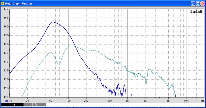

    Вот измерение в ближнем поле НЧ и трубы ФИ. Вопрос банально простой - почему провал на АЧХ НЧ не совпадает с пиком ФИ (при моделировании совпадают)? При изменении частоты настройки ФИ провал на НЧ меняется, а пик ФИ так и стоит на 50 Гц.

    Скорее всего, какой-то косяк с измерениями:
    - слишком высокая добротность у порта, так не бывает;
    - АЧХ НЧ динамика должна сниматься в ближнем поле с заткнутым портом.
    Каковы условия измерений: расстояние до микрофона, уровни сигнала, размеры помещения, и т.д.

    Вот измерение в ближнем поле НЧ и трубы ФИ. Вопрос банально простой - почему провал на АЧХ НЧ не совпадает с пиком ФИ ...
    Должны совпадать, т.к. именно провал АЧХ басовика в ближнем поле в первую очередь указывает на резонанс системы Динамик/Ящик/Фазик. А на резонансе, как известно из умных книжек, диффузор практически останавливается, а фазик набирает максимальную амплитуду.
    Цитата Сообщение от thunder Посмотреть сообщение
    ... при моделировании совпадают...
    И по жизни совпадают.
    ... При изменении частоты настройки ФИ провал на НЧ меняется, а пик ФИ так и стоит на 50 Гц...
    50 Гц ... 50 Гц ... Где-то они мне уже попадались ...

    Намек примерно понят. Данная мысль приходила в голову. Но, учитывая, что уровень микрофона при данном измерении был невысокий, а полученное относительное звуковое давление немалое, форн должен ощущаться "невооруженным ухом". Реално его не слышно.

    Может случиться так, что измерительный микрофон просто перекрыл порт ФИ, отчего изменилась его частота настройки? Площадь порта небольшая и микрофон занимает порядка половины его площади. Я, конечно, микрофон прям в порт не засовывал, он где то в районе 5мм от среза был.
    а измерительный капсуль-размером с хобот слона что-ли? Или порт фазика размером с "пенис" в разрезе?
