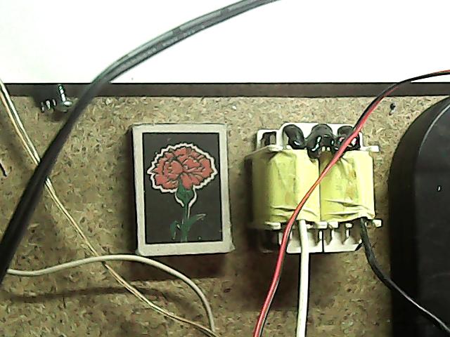

    Цитата Сообщение от ибуки Посмотреть сообщение
    4,7мкф на выходе- это опечатка?
    микрофарады 4.7uF, миллифарады 4,7mF или 4700 uF

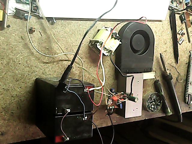

    вот прям сейчас работает и играет

    Цитата Сообщение от mithun Посмотреть сообщение
    ...1 неделю назад в порыве злобы припаял дроссель который выдрал из блока питания компа подкинул веселитель к аккумулятору 12.6 вольта, а на самом затворе выставил ровно 3.6 вольта, примерно 0.6А и я офигел как он играет ....классику,джаз,блюз,скрипки очень хорошо слышно.
    Название: моя какашка.... ID: 203836
    Автор, и тебя даже не смущает, что твой выдранный из компа, "переменный" дроссель работает по постоянке? ...эмм... нну да - "джаз, блюз, скрипки очень хорошо слышно".
    фсё... дожились
    Думай. Думай всегда…

    По умолчанию Re: И снова однотактник в классе А на 2sk1058.
    Vjumajlo а что тебе не нравиться? собери, настрой послушай. я перепробывал много вариантов дросселей, размером от кулака и примерно осм-0.63 толку неуслышал а когда вон ту фигню (из бп компа) припаял то обалдел как такое может играть? да согласен что акустика нинакая но я слышал и не раз в живую и джаз и блюз и классику в 3 метре (мог потрогать пальцем того кто играет) и отлично помню как звучит инструмент жаль нету посерьезней акустики аж интиресно как на ней будет играть? ток ненада типа парень ты че курил или нада закусывать непью и неупотребляю всякую гадость и сам адекватный
    секционированный и на большем железе
    та пробовал что интересно вот именно с тем барахлом более чище играет! может изза того что вместо 2SK1058 я применил IRF630MFP тех уже нету в живых (все пожег)
    К моему "самозастрелу" акустика вообще боком, любая - вопрос был не о ней.
    Ну, а всякое такое, что отсквочено... Знаешь, мил человек, - здесь уже столько всяких "сусликов-агрономов" утверждали что-то типа "я слышал, я знаю, я счупал, я..." и т.д., и т.п. ... Не ты первый изобретаешь "лисапед с квадратными колёсьями". И где это всё? Можно уже кунсткамеру Вегалаба открывать.

    muthum вы исползовали дроссель от источника питния с пассивной PFC из первичных цепей. Не замеряли его индуктивность, хотя бы полумостовым методом от обмоти накала ламп.
    сегодня дали прибор для измерения индуктивности и вот я замерял дроссель 6.8 mH если чуть чуть поддеть пленку желтую что он замотан то там виден провод на взгляд примерно 0.8мм. хочу попробовать намотать на железе нормальный дроссель. есть железо от ТС-180 провод в наличии 1.0 и 1.2мм витки незнаю буду до заполнения мотать. прокладку на железо на угад от офисной бумаги 0.1мм. если все нормально получиться то сообщу результат.
    Здравствуйте, коллега!
    Мы с вами идем "параллельными курсами"- ветка "ИП(ЭП) в качестве УМ"!
    Несколько рекомендаций - нам обоим!
    - освоить программу "Шмелева"!
    - освоить косвенный метод измерения индуктивности при разных токах подмагничивания!
    - внимательно прислушиваться к более опытным коллегам по выбору транзисторов для ИП(ЭП)
    в данном схемном решении!
    Коллеги по форуму - неправильных заключений (выводов), неподкрепленных инструментальными измерениями-
    не прощают! (испытано на себе!)
    Но, я думаю, что тему применения "народного ТС180 (железа от ТС180)" в данном конструктиве мы с вами доведем
    shinski по моей схеме один человек сделал усилитель в авто, только дросели ему мотали под заказ. дины широкополосники дорогие, слушает классику, оч доволен! просто-недорого и отлично звучит.
    я настраивал усилитель по осцилографу (крутил подстроечник) догнал ток до 1.3А примерно и получил класс А. я сейчас слушаю свой усилитель и почемуто лень чтото изменять. постараюсь намотать или отдам другу чтоб намотал и пропитал. ах да там большое значение в конденцаторе! я много пробовал сейчас стоит 10000 микрофарад 16 вольт фирма ниппон, еще попробую от материнки ers 3300 микрофарад 16 вольт.
    В однотактнике????????
