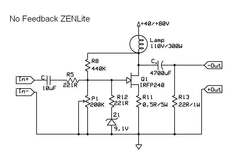

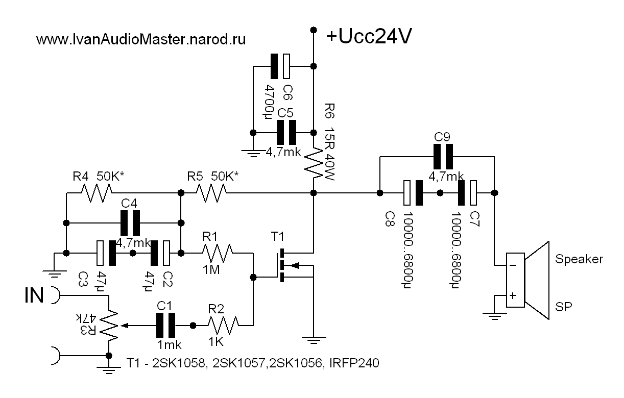

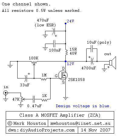

    Наткнулся тут на схемку однотактника в классе А.
    http://diyaudioprojects.com/Solid/ZCA/ZCA.htm
    Никогда однотактников не собирал, но эта схемулина заворожила меня своей простотй. Хотя простоты там лишнего, вот решил немного усложнить схему. С учётом доступных мне не очень хороших электролитов. И ещё схемка ранее обсуждавшаяся на этом форуме ZENlite. Хочется услышать рекомендации по действительно хорошим однотактникам в классе А. Может кто посоветует более качественный подобный усилитель, готов добавить ещё один транзистор, но не более того. От Александра Торреса надеюсь получить самые дельные советы(как от большого знатока таких устройств).

    По умолчанию Re: И снова однотактник в классе А на 2sk1058.
    Я подобную схемку делал, неплохо играет. Только деталей у меня там было еще меньше, а в стоке не 15 ом, а 2-3 Ома, не больше.

    А если в нормальном зене установить 2sk1058 на место усилительного транзистора?
    И зачем у топикстартера 2 выходных электролита последовательно (нафига там неполярный?)?

    ........И зачем у топикстартера 2 выходных электролита последовательно (нафига там неполярный?)?
    Фетиш.

    Мнения разные такие получаются. Вот и мне не всё нравится в вышеупомянутых схемах. Я и испрашиваю совета у бывалых. Предложите реальную хорошую схему однотактника в классе А. На что стоит потратить время. Двухтактный режим А я собирал, можно не предлагать.
    Подробнее не поделитесь опытом. Благо он у вас есть(в отличии от меня).
    Но схемулину эту я наверно соберу, любопытства для, благо времени много не займёт.
    Ещё по поводу резистора 14ом, возможно стоит применить галогенку на 12в вместо гирлянды резисторов, как в ZENlite?

    для того, чтобы слушать хоть как-то такой усилитель, нужно иметь 8-омную акустику с чуствительностью децибелл 95 и без провалов модуля сопротивления - ток покоя меньше ампера.

    Я говорил про схемы из первого поста, там везде на 15 омах падает 12 вольт
    В твоей схеме 1.3А
    Цитата Сообщение от Ivan_ Посмотреть сообщение
    А она у меня и есть такая, закрытый ящик на 100гдш33-8
    Вот возьми резистор 0.2-0.3 Ома последовательно со своёй АС и посмотри осциллом потребляемый на пиках сигнала ток при нормальной громкости.
    Отсюда и пляши при выборе тока покоя.

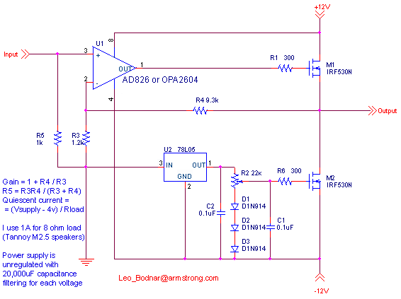

    Вот ещё нашёл по данной тематике:
    http://www.geocities.com/leobodnar/a...mplifiers.html
    Ну там была стандартная схема с общим истоком - на входе потенциометр, подававший смещение, источник отделялся пленочником.
    Исток на земле. В стоке резистор 2-3 Ома. Параллельно ему через 10000 мкФ кондюк колонка 8 Ом.
    На этой схеме я проверял не столько звук, сколько возможность работы без термостабилизации. При питании 12В и токе покоя 2А режимы от температуры ползли незначительно, радиатор около 1000см^2.
    На все это дело подавался сигнал со звуковухи, запитывалось от лабораторного БП. Звучало неплохо, детально, мягко. На мой вкус конечно.
    Собственно простота схемы такова, что можно за полчаса спаять и убедиться самому, это не СЛ.
