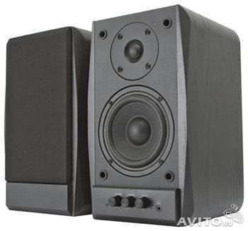

    Наверное глупость спрошу.. Что если использовать корпуса от мультимедиа колонок, дополнительно их доработав? Например, Нажмите на изображение для увеличения.
ID:	204955 . Можно поискать и найти без ручек на передней панели что-нибудь.. Поставить перегородки внутри, ребра жесткости.. И если сильно низко не пускать, а использовать АС с сабвуфером, то получится ли из этого нормальный звук? Или хотя бы смогу ли я переплюнуть свои HECO VICTA 200? Просто пока подрастает ребенок нет особо времени сильно возиться, а руки что-нибудь поделать в плане техники чешутся, уже устал без паяльника целый год

    Цитата Сообщение от Max4d Посмотреть сообщение
    HECO VICTA 200
    - эти АС за гранью добра и зла, таблетками их Вы легко переплюнете, это уж гарантированно.
    С Уважением, Анатолий.

    Отлично! буду потихоньку собирать бюджет на динамики тогда и подыскивать доноров для корпусов А может и HECO переделаю, надо будет заняться и объем посчитать да и как динамики подойдут ли. В HECO думаю ВЧ заменить сложно будет из-за того, что форма такая нестандартная.
  17. #416
    24.06.2011
    592
    По умолчанию Re: Новая версия Таблетки (микромонитора)
    Max4d, Гляньте ямаху NS-BP150. Вполне возможно, что будет как раз.
    И имейте в виду - доработка подобных малогабаритных корпусов это занятие не для слабонервных.
