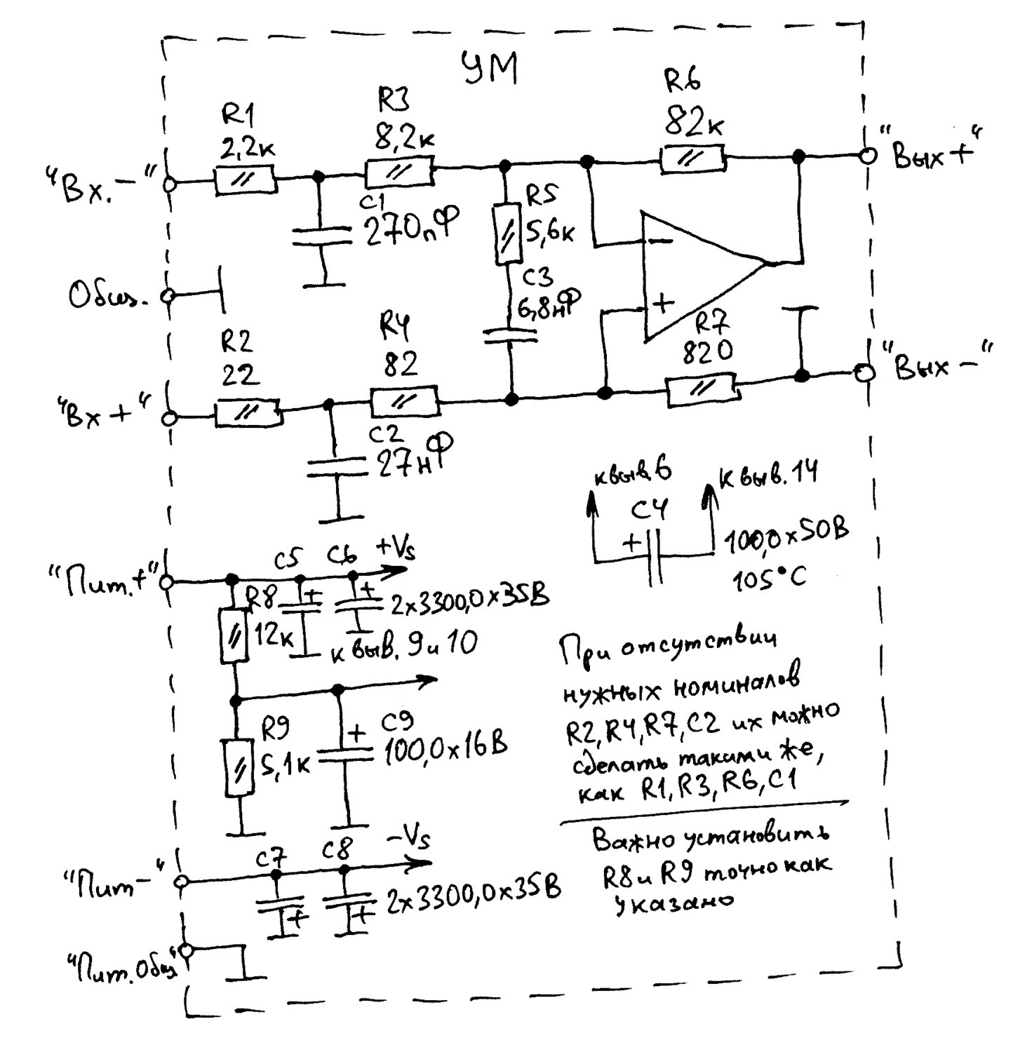

    По умолчанию Re: УНЧ на TDA7294/93
    Цитата Сообщение от Nikolay_Po Посмотреть сообщение
    Вот схема платы (номиналы для несимметричного источника):
    Вложение 172500
    Включение источника получается квази-дифференциальное относительно штекера на конце входного кабеля. Наводки на землю со стороны БП подавляются.
    Да, ещё: схема инвертирующая и без разделительных конденсаторов, то есть, усилит и постоянное напряжение.
    А почему "+" подключен на минус? Получается дикая нагрузка на пред. усилитель. Если так делать, то нужен обязательно сильноточный пред. А подключать к выходу источника такое нельзя. Почитайте Lynx. Даже довольно сильноточные ОУ на нагрузках выше 1 ма начинают давать искажения и проявляется нелиненость. Нужны повторители на ОЭ.
    Усилитель инвертирующий (микросхема в инвертирующем включении). Плюсом и минусом отмечены входы дифференциального усилителя. Как в таком случае помечать входы платы? Всё в порядке, выход предусилителя подключается на высокоомный вход. А на низкоомный - земля источника. См схему соединений в сообщении ниже. Говорилось уже в соседней ветке - усилитель не схема, не плата. Усилитель - это конструкция. Поэтому нельзя рассматривать плату отдельно. Смотрите и схему включения.
    Как Вы предлагаете, как раз и получаются земляные петли. Общий идёт на плату усилителя, а потом возвращается к точке подключения с подключением на колонки. Или я чего-то не понял?
    Обратите внимание на красные крестики на схеме соединений УМ. И как этот общий участвует в цепи сигнала? Земля источника подаётся на отдельный вход, обозначенный на плате "+". И помеха между силовой землёй и землёй источника подавляется большей частью. В обычных схемах включения либо ток помехи с силовой земли течёт на сигнальную, либо стоит резистор, разделяющий земли. Хотя этот резистор и снижает ток помехи между силовой и сигнальной землёй, напряжение помехи между землями 100% попадает на выход усилителя.
    В предложенном мной включении, земляная петля как раз разорвана относительно высокоомной цепью R2 R4 R7. Кроме разрыва земляной петли, как в классической схеме УМ, эта цепь образует делитель, в который включён неинвертирующий, "опорный" вход микросхемы. Это позволяет подавлять напряжение, наведённое током помехи между землями, а не только снижать ток помехи. Земля предусилителя соединяется с землёй усилителя в одной точке - на БП. Петля вырождается в точку.

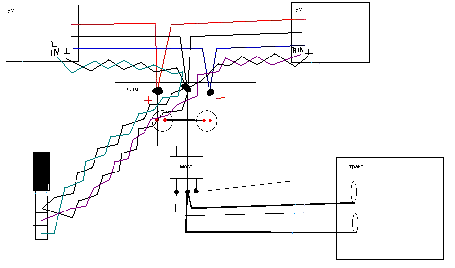

    • С каждого входа (если их несколько до селектора) сначала заземлить витую пару на центральную точку БП, а лишь затем - на селектор входов. Это нужно для того, чтобы тот источник, который в данный момент не выбран селектором, но подключён кабелем, не гадил в сигнальную землю другого, играющего сейчас источника. Провода удобнее вести витыми парами. Их проще гнуть и паять, чем коаксиальные кабели. И погонная ёмкость у них ниже.
    • После селектора выходов входов сигнал витой парой можно вести сразу на плату предусилителя. Заземлять опять на центральную землю БП не нужно - на неё и так уже много напаяно. На этом переходе (между селектором входов и предусилителем/темброблоком) земля общая на оба канала, так как на темброблоке она тоже общая (нужно, чтобы на темброблоке у обоих каналов была хорошая общая земля).
    • Выходной сигнал после регулятора тембра, с платы предусилителя, вести на каждый канал витой парой, через центральную землю БП. Это нужно для улучшения разделения каналов и чтобы помехи по земле одного канала не попали в другой.
    Эти действия и образуют земляную петлю. На предусилитель (темброблок) приходит общий от БП и на выходе в него же возвращается.
    ---------- Post added at 12:52 ---------- Previous post was at 12:46 ----------
    Но не просто "провести общий через", а провести витую пару, в которой один провод - общий, а другой - сигнал или выход, через земляную точку на БП, запаяв землю на неё. А сигнал пропустить транзитом, но не сильно нарушая повива. Нельзя "проводить общий через" в отрыве от того сигнала, для которого этот общий является обратным прводом если следовать духу моих рекомендаций. Сигнал и обратный проводник ("общий") должны идти рядом и лучше перевитыми.
    Так это то же даст земляную петлю. От БП идёт один общий на УМ, а при прохождении от УМ до колонок (пусть и витого) провода общий возвращается туда же.
    В схеме с недифференциальными входами УМ и предусилителя земляные петли неизбежны. Их можно разорвать резисторами, но помехи, в лучшем случае, останутся в выходном сигнале УМ, а в худшем - усилятся. Конструкции, где эти помехи нейтрализованы, де-фато являются дифференциальными по сути, хотя и не обязательно симметричными.
    Мои рекомендации позволяют раздеить сигнальную и силовую земли в одной точке - на БП. При этом исключается (если устранить перемычки между землями на платах УМ) затекание токов помех от силовой части на землю малосигнальной части, так как все силовые помехи оказываются замкнутыми на БП в точке, которая является опорной для сигнальной части схемы.
    Подчёркиваю: все силовые земляные петли замыкаются в точку, все сигнальные земляные петли замыкаются в точку. Эта точка одна. Поэтому помехи с силовой земли не затекают на сигнальную землю вообще. Это главное преимущество такой разводки.
    Земляные петли в сигнальной части не страшны, если проводка выполнена витыми парами и входы, селектор входов и предусилителя не слишком разнесены в пространстве. В сигнальной части помехи по земле совсем небольшие из-за небольших токов в цепях. А в силовой части, если делать монтаж по моим рекомендациям и витые пары увязывать в жгуты, пропуская через общую земляную точку на БП, земляные петли вырождаются в линии, что снижает уровень электромагнитных помех в корпусе усилителя.
    Вложение 172500
    Вы действительно не пробовали такое включение? Идея очень интересная.
    P.S. А почему выкинули конденсаторы в ОС?
    Подключение стандартное, поищите "дифференциальный усилитель на основе ОУ". Включение такое пробовал, в смысле, дифференциальное. Всё работает. Но есть нюансы. В частности, важно, чтобы источник имел низкое выходное сопротивление - чтобы не было разбаланса моста, в который включён ОУ. Этому критерию соответствует выход звуковой карты, под который проектировалась схема. Исходя из этого же соображения - баланс включения ОУ и не ставятся разделительные ёмкости. Источник с большим выходным сопротивлением будет работать, но помеха по земле будет давиться хуже.
    Схема должна быть сбалансирована - соотношения импедансов в ветвях + и - входа должны сохраняться. Это значит, что придётся ставить разделительный конденсатор и в "плюсовую" ветвь ОС. Учитывая стократную разницу в номиналах ветвей, в "земляную" ветвь придётся ставить ёмкость в 100 раз больше, чем в сигнальную. Это не рационально.
    Усиление микросхемы в предложенной схеме невелико и постоянное смещение на входе в пределах 50мВ (в моём экземпляре - по 10мВ на канале). По моим соображениям, достаточно одного разделительного конденсатора в источнике.
    Что касается разводки - соединения витыми парами и прочее - так делаю давно, уже наверное десяток лет. И никаких проблем с фоном. Что ещё важнее - меньше уровень помех, наведённых силовыми цепями в корпусе усилителя.
    В своё время знакомые удивлялись - как можно сделать усилитель, фона у которого не слышно вообще?.

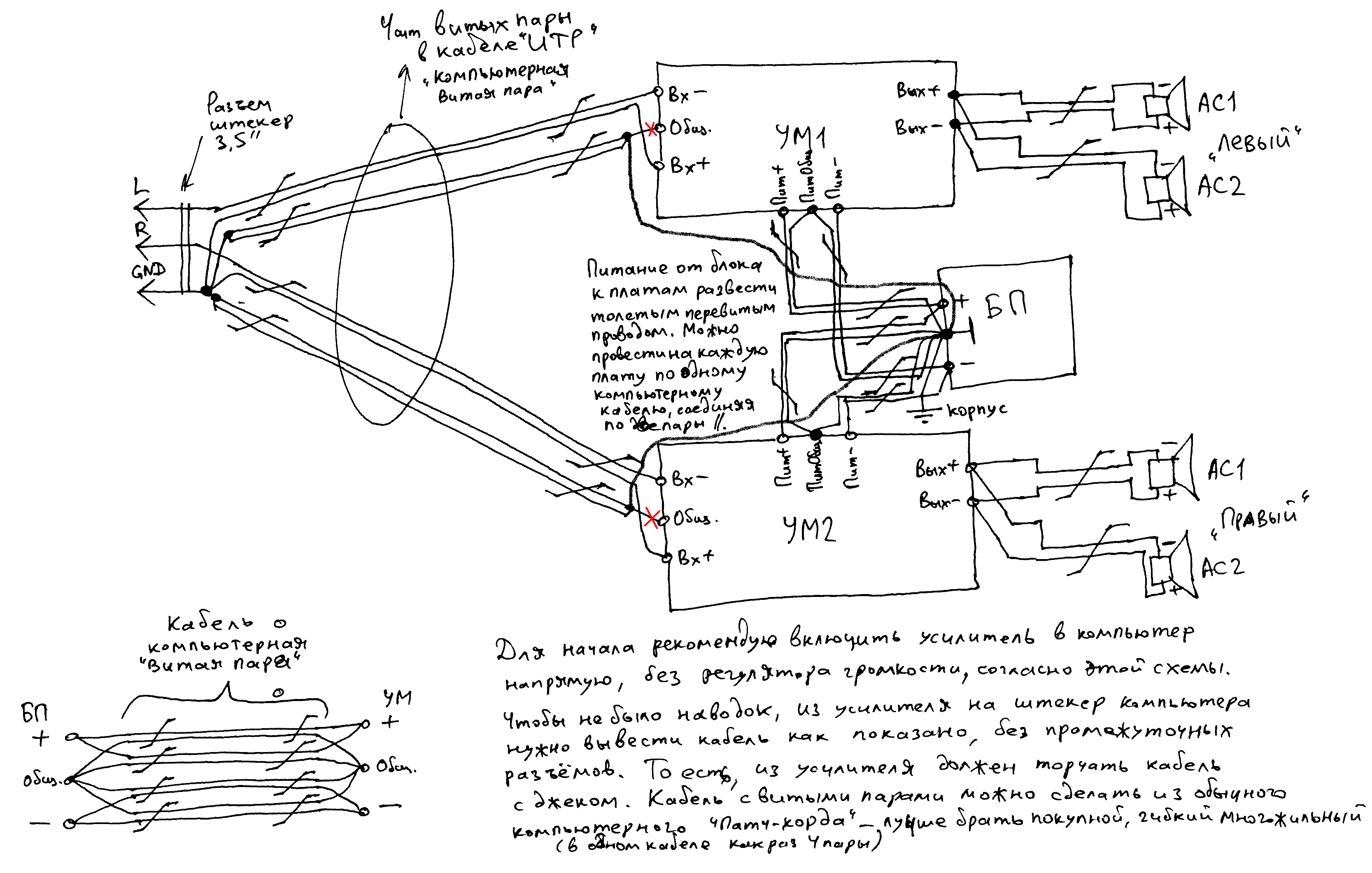

    И рекомендации по включению этих плат:
    Вложение 172497
    А тут выход на колонки не через общий БП. Почему?
    Кстати, а на питание витой пары не маловато будет? Там ведь даже квадрата не наберётся (с двух параллельных пар). Падение будут уж слишком.
  20. #4139
    13.06.2010
    Россия, Новороссийск
    1,353
    Потому, что "там" был усилитель усилитель не дифференциальный, земля и вход, а здесь - дифференциальный - "горячий" (-) и "холодный" (+). Там меньшее зло соединить земли в одну точку, здесь лучше пустить провод на клеммы динамиков напрямую.
