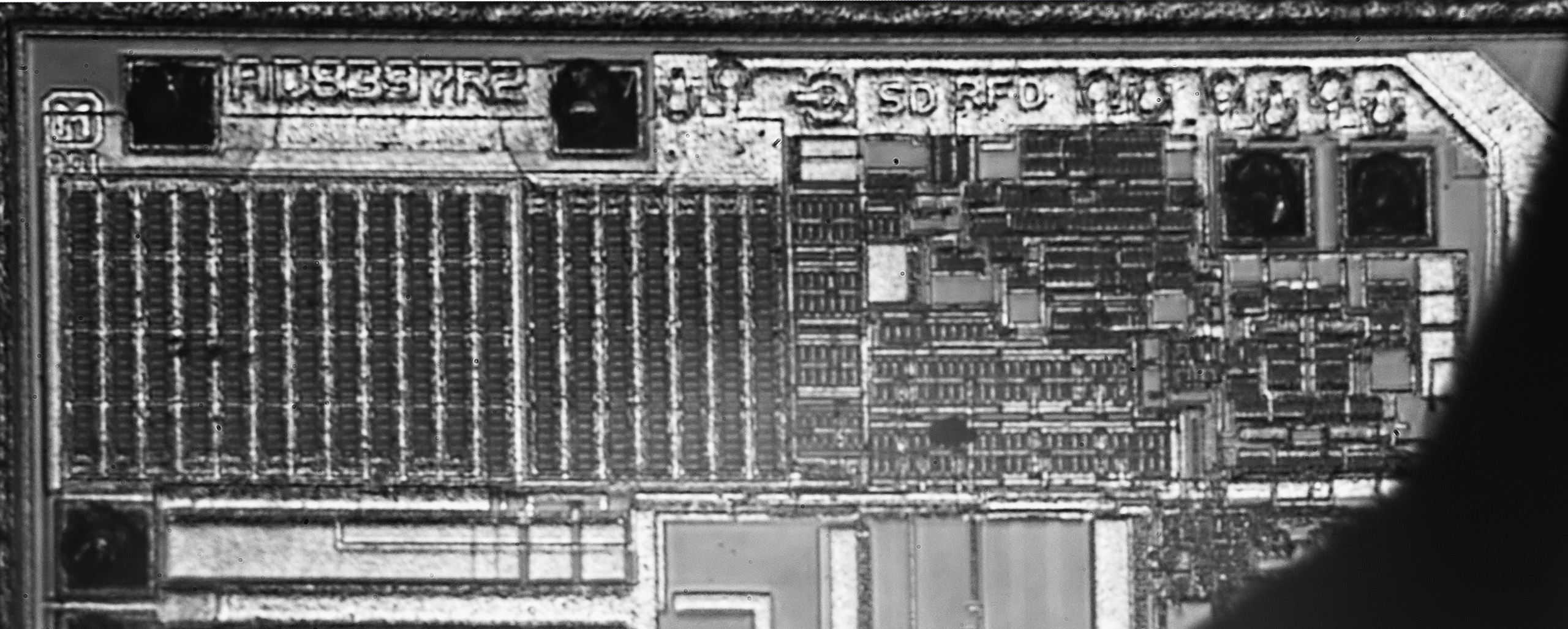

  9. #4109
    По умолчанию Re: лучшие операционники класса hi-fi
    ESS, если речь о них https://www.esstech.com/ не делает оу вообще, есть специализированные ушные чипы, с аналоговым свитчем итп. Откуда вы сюда тащите всю эту ахинею про "предесессоры" и клоны?
    Это всё легко проверить, просто сожгите пластик чипа на кухне в пламени газовой горелки(так же можно в серной кислоте), стряхните пепел и гляньте силикон под микроскопом.

  11. #4111
    или кремний, у кого что. Вот так выглядит маркированная как AD45048ARZ, AD8397 и ТОЛЬКО исходя из этой картинки я это утверждал.
