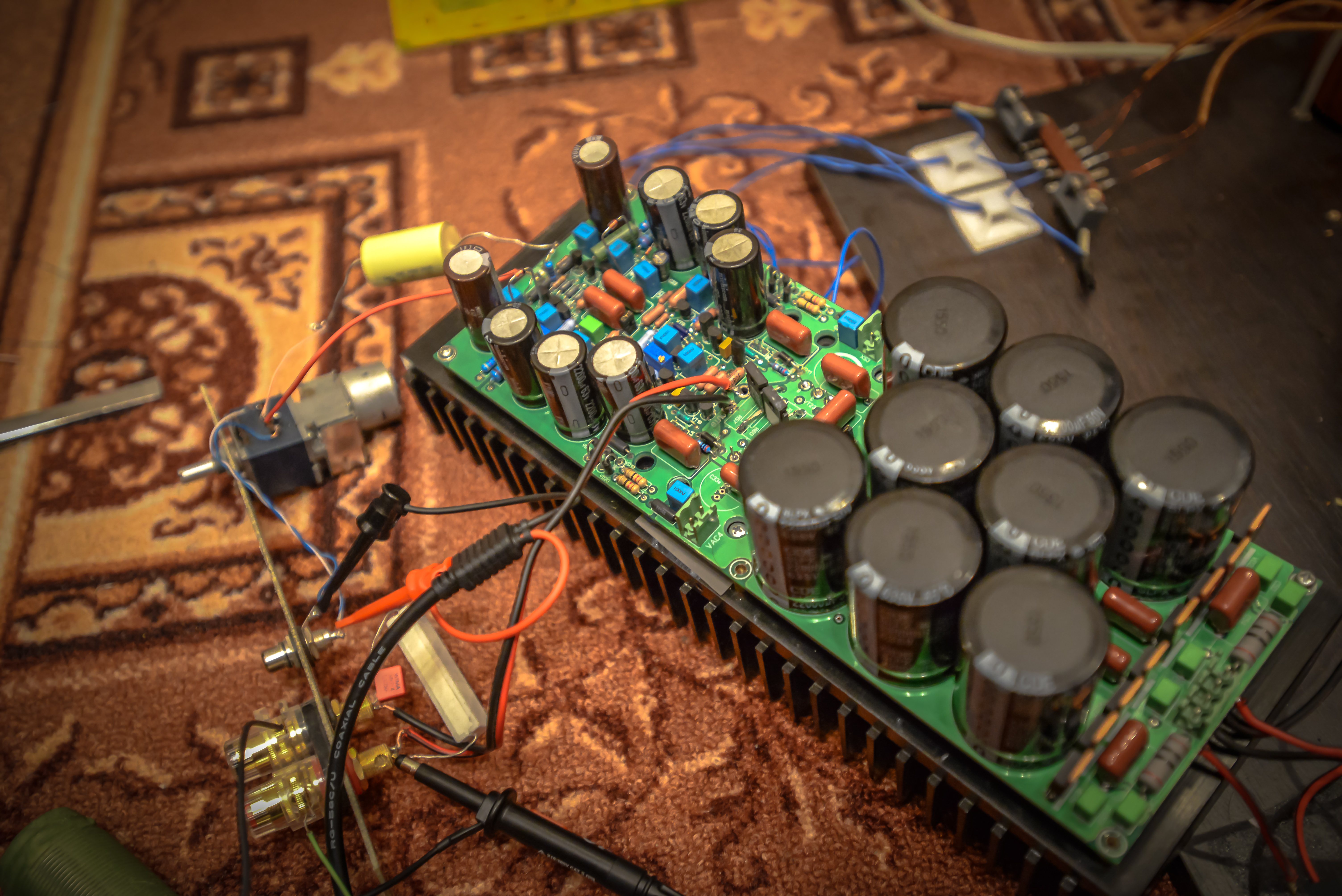

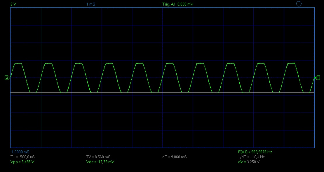

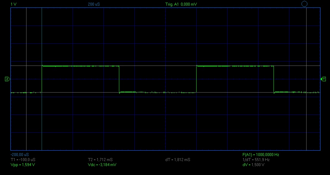

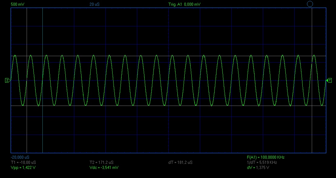

    После долгих мытарств....дошёл до ремонта усилителя, что был мне прислан....Долго рассказывать про то как он возбуждался....да ещё надо довести до ума....32,5V наступило симметричное ограничение...далее 100кГц синус...100кГц меандр на 18,5V....меандр на 1кГц....возбудик есть, но мне понятно откуда они лезут. Шлифану их, сниму спектр....прогнал синусом , на глаз до 280кГц линеен....ну и послушать....этоже без осник, картинки тут вторичны!!!!!

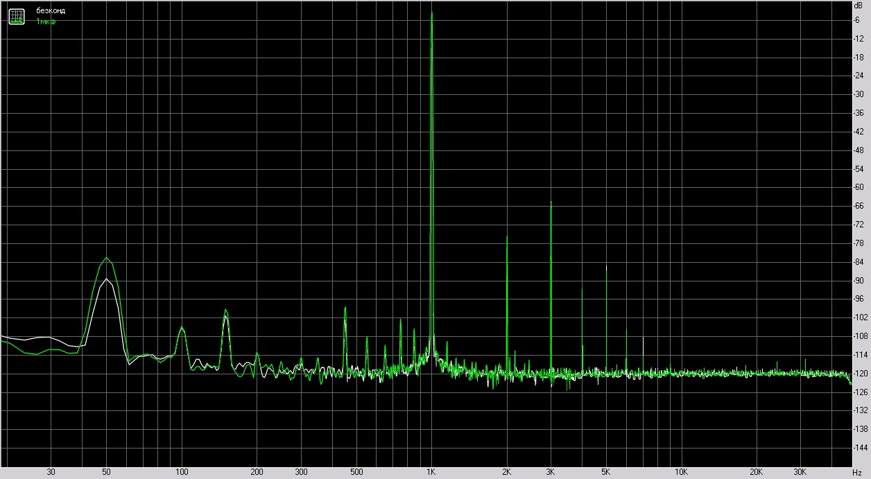

    Мерили...и во всех режимах! Обртие внимание шумовая полка на 120db, а Ваша на 140...."хвостиков" и не видно на 120! Я о другом, что Вы все на этом зациклились.....О звуке лучше бы написали, какие замечания? Да ещё, с другими выходниками Милл звучать не будет...вернее будет, но ....про полевики не знаю, но сомнения одолевают

    Маленькие советы:
    На момент первого пуска
    1. Обязательно ставим предохранители предохранители в плечи ВК и УН....0,5А и 1,5А!!!!
    2. Все первые пробные настройки с включённой в цепь транса лампой накаливания
    3. Обязательно выверните резистор подстройки тока
    4. Первый пуск делаете для подстройки нуля с отключённым питанием выходного каскада
    И будьте готовы к плотному монтажу, как минимум паяльная станция или аккуратный паяльничек....этот вариант платы не "любит" перемонтаж.
    Усилитель может при первом пуске ловить ВЧ, а вы об этом даже знать не будете и как следствие вероятность вылет транзисторов при отсутствии предохранителей....
