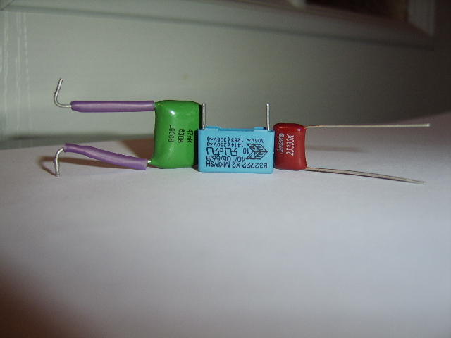

    Какие посоветуете кондёрчики,поставить на первичку трансформатора усилителя(в роли фильтра).Или без разницы?
  7. #4067
    13,201
    По умолчанию Re: Конденсаторы
    Сертифицированный, вестимо...
    Со значками который.

    24.08.2008
    122
    А то что он на 305 Вольт,ничего страшного?
    Другие на 630.
    Другие на 630.
    Они совсем разные, и напряжения разные по смыслу.
    Значить эпкос можно?
  14. #4074
    Другие на 630.
    На 305 вольт переменного напряжения.
    А другие на 630в постоянного напряжения. А это большая разница.
    В документации на конденсаторы указана переменная составляющая для конденсатора в зависимости от частоты.
  16. #4076
    Частый гость Аватар для коста
    24.08.2008
    122
    коста, разрешаем!
    Ну...,спасибо
    Ёмкость роль играет? тот на 0,1 мкф?(может меньше или поболее).
