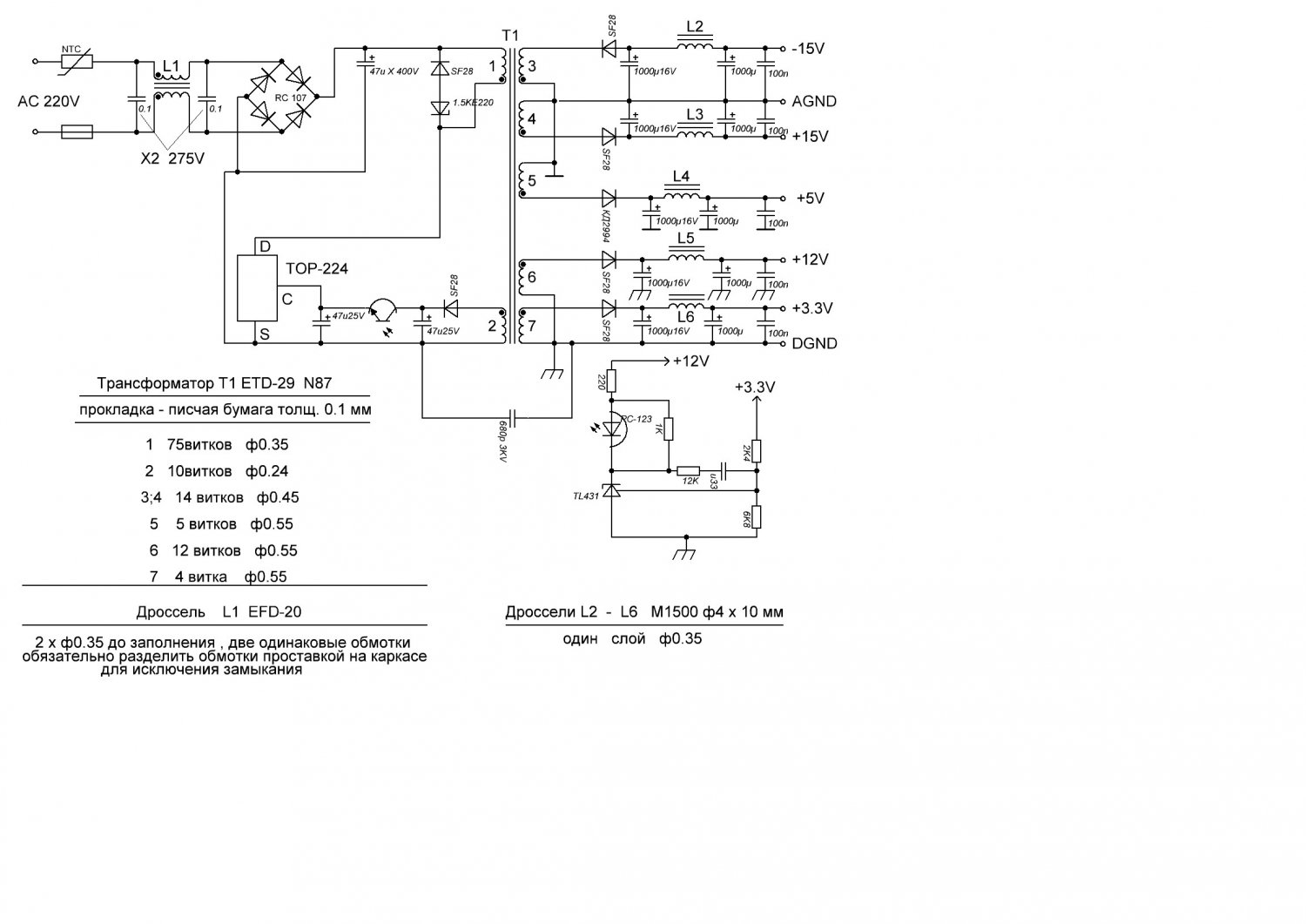

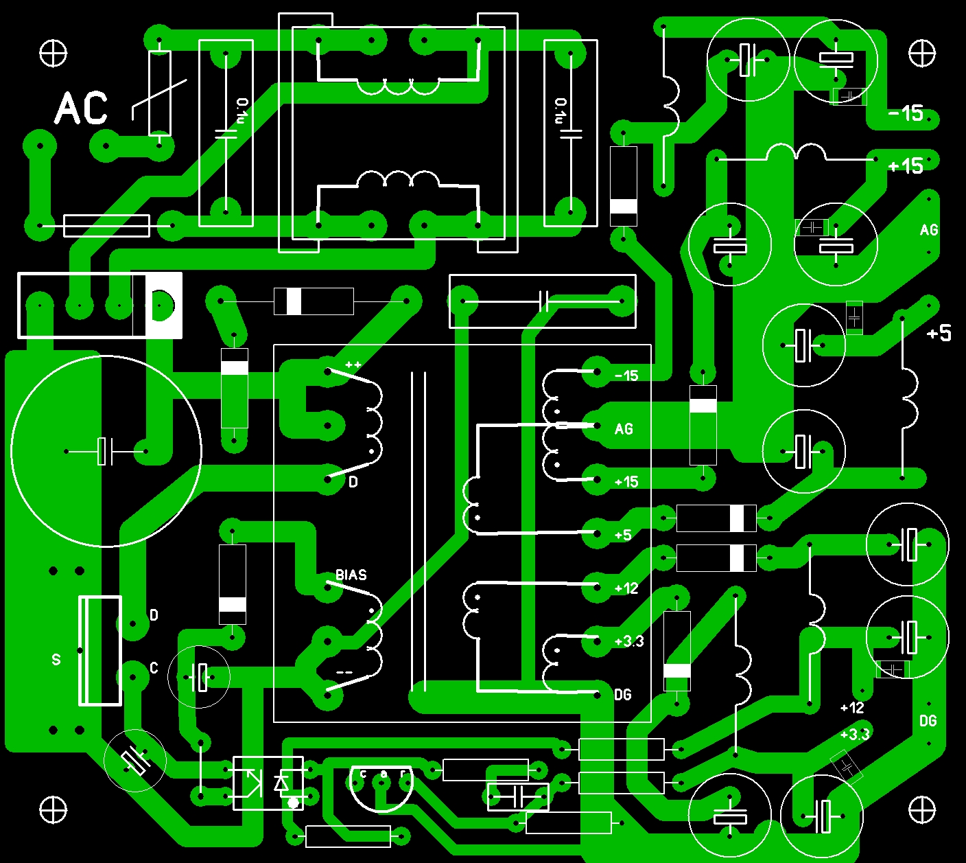

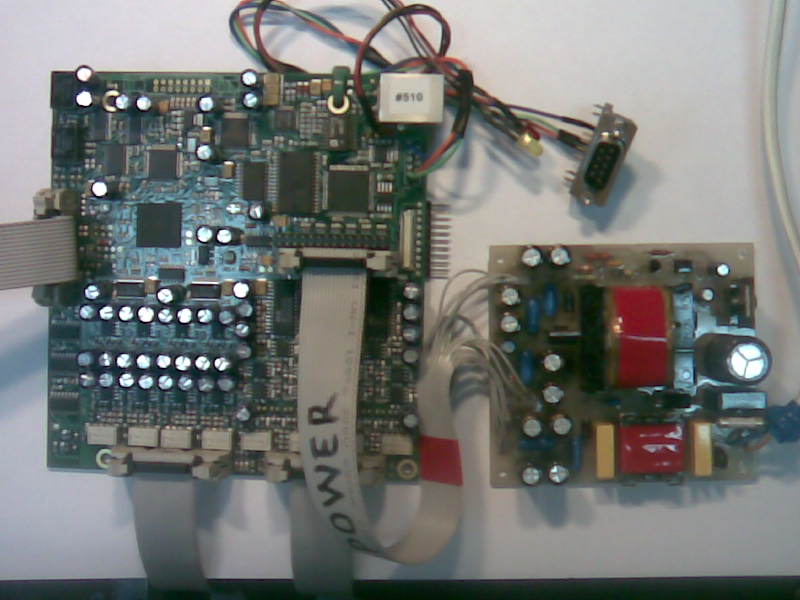

    Starichok , спасибо , про дроссель групповой стабилизации - очень доходчиво . А во флайбэке можно применять ? Просто любопытно - без практического интереса .
    Чтобы снять лишние вопросы , вот крайний ( рабочий ) вариант моего девайса :
    На фото - БП и пресловутый ДСП .

    Нет. В обратноходовых ИБП вторичные обмотки выполняют функцию группового дросселя. У вас диоды не совсем хорошо включены. Такое включение приводит к повышению потерь в ключе. Прицепил книгу там описано как лучше мотать первичку и вторичку и как лучше включать диоды, стр 25, 26.
    во флайбэке сразу за диодом ставится конденсатор, поэтому дроссель в принципе работает иначе. и групповой там бесполезен.
    в нашем случае (двухтактная схема преобразователя) дроссель во время мертвого времени своей самоиндукцией открывает диоды и отдает свою накопленную энергию в нагрузку. и в нашем случае ставить конденсатор сразу после диода категорически нельзя.

    uriy , считал по этой статье , картинку видел . У меня эти обмотки по 14 витков , обе в одном слое , ИМХО емкость там копеечная . За внимание - спасибо .
