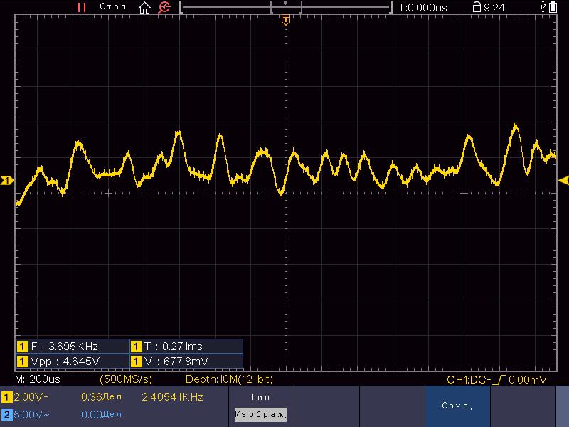

    Energy Harvesting
    Весьма популярнное направление, есть даже чипы специальные для этого.
    Именно. ЭМ-обстановка в крупных городах сейчас такова, что даже если просто воткнуть скоп между двумя большими железными корпусами, то на экране будет целый зоопарк сущностей, причем, даже не особо ВЧ.
    Но тут, конечно, эксперты еще до такого уровня науки не дошли. Видишь, ржутъ..
    или сделать рамочную антенну из щупа с крокодилом, и подвести его к цифровым цепям цап, цф напрмер) тоже хорошо осциллограф покажет, и все это лезет на выходы аналоговых цепей, зашумляя их.. в той или иной степени..
    От себя добавлю - ко мне видимо тоже лезет, но не пролазит))

    если у вас спроектирована плата с учетом вч трассировки и помехозащищенности, и возможно экранировки, то кто ж спорит)
    А что если я вам скажу что аналоговые усилители мощности не нуждаются в трассировке их плат с учётом стандартов для проектирования СВЧ устройств. Как вам такое?
    Если не интересует, как оно будет звучать, то конечно да, "не нуждаются", можно разводить как угодно или даже вовсе не разводить, вообще все сильно упрощается. Полный интернет таких усилителей-уродцев, их авторы только детали зря переводят, загрязняют планету

    Да, до уровня -80-90 дБ это так. Да, этот уровень на грани восприятия ухом НОРМАЛЬНОГО человека. Но парни лезут ниже. Да это перфекционизм запредельный, но они не орут - я слышу, они это делают. И это не наказуемо.
    Или подключить две колонки длинными акустическими кабелями и растащить хотя бы на пару метров. Получим замечательную антенну. А если еще и стереоусь сделан двойным моно, то сигнал между двумя штырями этой антенны будет замыкаться по межблочному кабелю, соединяющему каналы УМ с источником.
    а если кабели ас подключать экранированными кабелями?) с выходной,емкостью бороться не сложно, в усилителе с оос.
    Тогда антенной будет экран.

    Ниже просто выход старого нетронутого сансуЯ 82-г. на музыке
