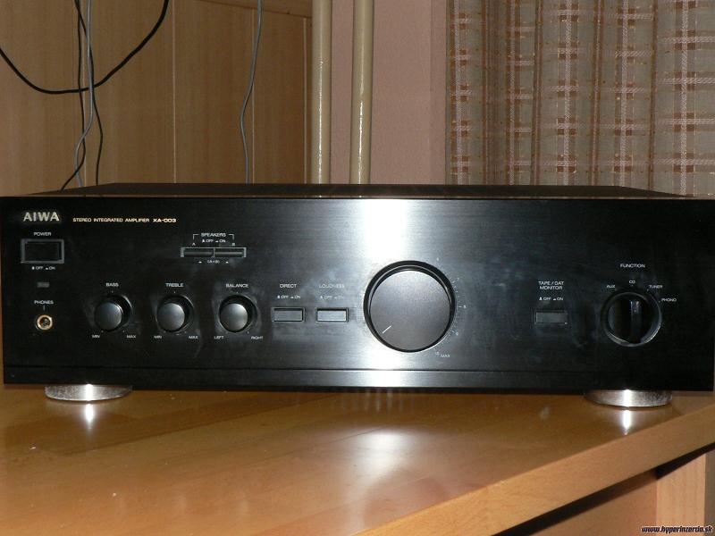

    Цитата Сообщение от HD 7970 Посмотреть сообщение
    Николай_87 так то корпус не плохо сделан только ручку громкости нужно заменить
    и поставить обратно на кухню в плитку ато жена заругает
    Ручка позаимствована с селектора входов
