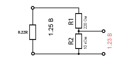

    Последний вопрос, на схеме номиналы R41/R45 местами не попутаны?
    Если попутаны, то получается так:
    Только шунт 0,1 Ом
  8. #4007

    Потому что 1,25В. Золотая середина.
    Если честно то не понимаю, делитель ли это вообще... С шунта идет сразу на минус оптодиода. А с плюса питания на резистор R45. Видимо не нужно ничего менять.
    Хм.... Я уже запутался
  12. #4011
    29.11.2008
    588
    Это конфета, но можно и обойтись.
    Не обойтись а заменить редиской, хотя, конечно, это блажь.
  13. #4012
    13.03.2008
    Ивано-Франковск
    2,959
    sima8520, обычно, если у оптопары малая нагрузка на выходе, она открывается на напряжении меньше паспортного, 1,1-1,05В.
    Можно это назвать и делителем. С резисторами 10к и 220 Ом напряжение уменьшится на 2,1%

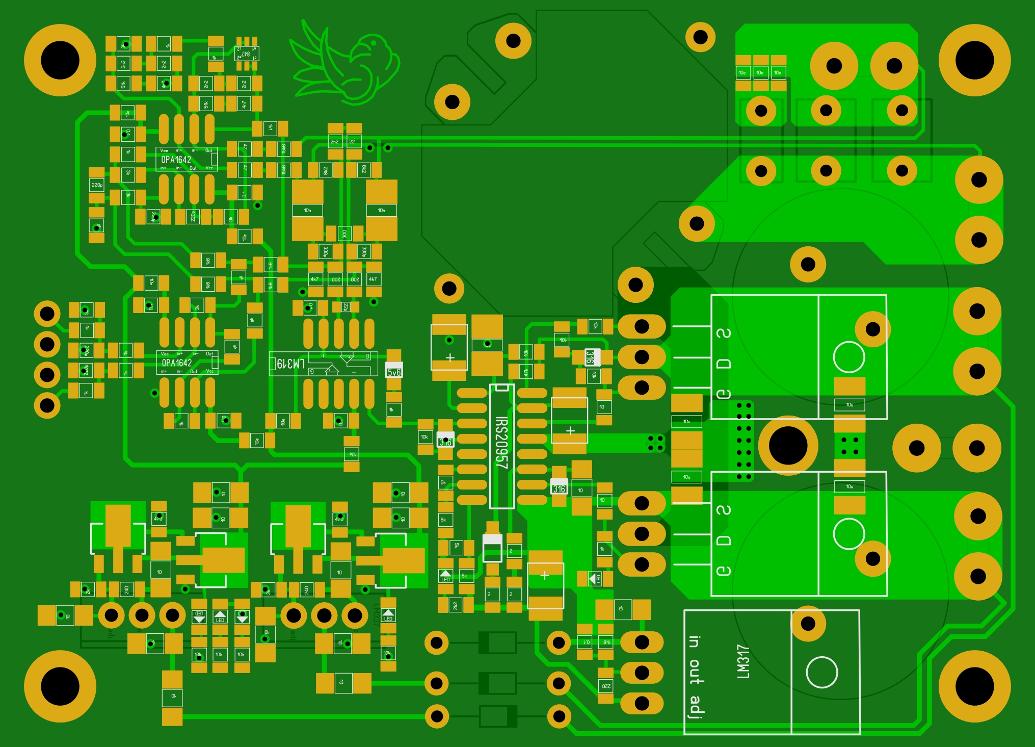

    Финальная
  16. #4015
    03.03.2013
    Беларусь, Гомель
    34
    86
    crowHunter
    А что это у Вас за усилитель? Можно ли будет скачать файл платы для повторения?
  17. #4016
    10.12.2012
    Александров
    822
    Если в этой схеме разберетесь то поймете о чем речь https://forum.vegalab.ru/showthread....=1#post2083905
    Плата под заводское изготовление.
    ---------- Сообщение добавлено 19.32 ---------- Предыдущее сообщение было 19.21 ----------
    Вот файл платыiDc1.zip

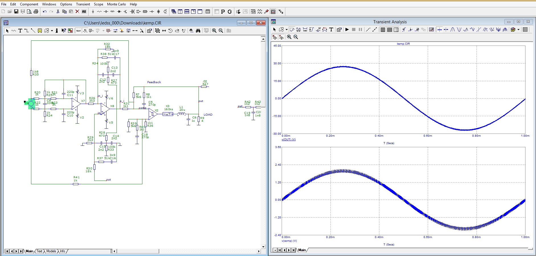

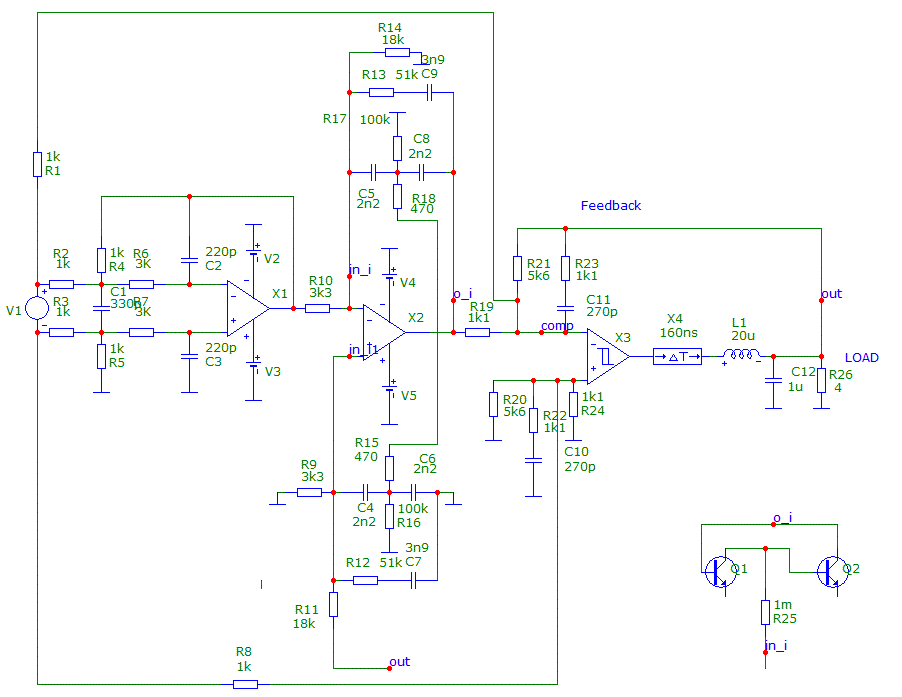

    Что-то тут не работает. Вроде набрал так как на схеме.
    Не находите, что немного не так надо "интегратор" включить? Или я туплю?
ID:	242329   Нажмите на изображение для увеличения.
    • Тип файла: cir kemp.CIR (108.9 Кб, Просмотров: 88)
  19. #4018
    29.11.2008
    588
    Со схемой все в порядке. Она ж в#3987 работает, синусоиды рисует. Входной сигнал только в вашем случае относительно земли тилипаться будет, но работать все равно должно.

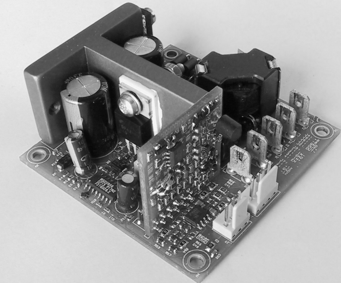

    Тест на внимательность)))) Как вы считаете, что это?
    ---------- Сообщение добавлено 22.06 ---------- Предыдущее сообщение было 21.11 ----------
    А что не работает?
  21. #4020
    Завсегдатай Аватар для Pest
    02.07.2009
    Архангельск
    2,276
    Цитата Сообщение от crowHunter Посмотреть сообщение
    А что не работает?
    Странно. У меня тоже не заработало.
