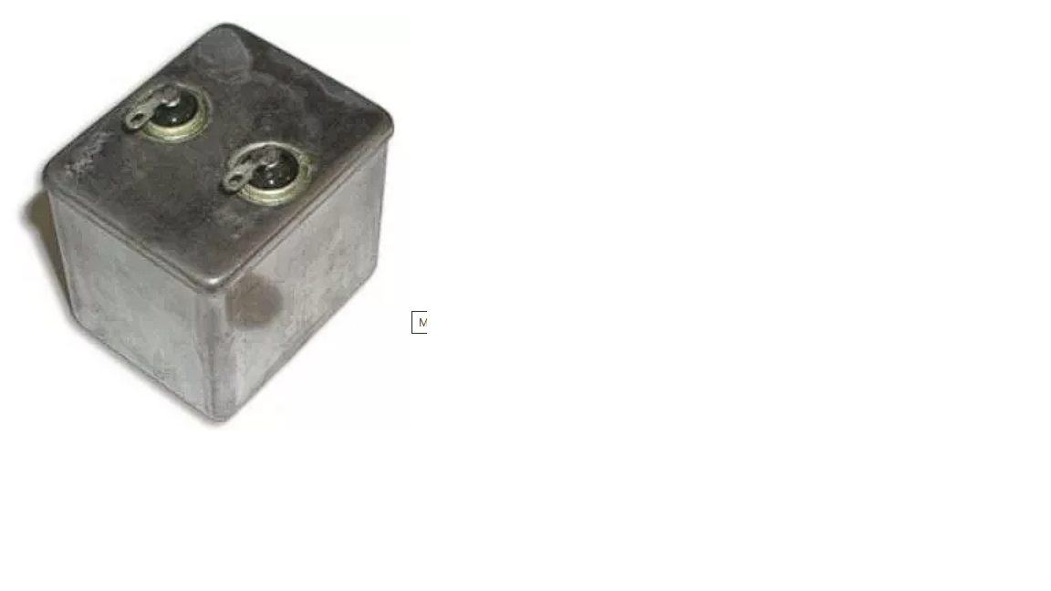

    Цитата Сообщение от audiojungle Посмотреть сообщение
    Я помню американцы делали квадратные конденсаторы Юпитер, потом они отказались от квадратной формы, поскольку производство было сложное и не рентабельное, к сожалению.
    Вот только наши про это не знали и продолжали клепать МБГЧ Нажмите на изображение для увеличения.

    У Юпитеров корпус был из прессшпана.

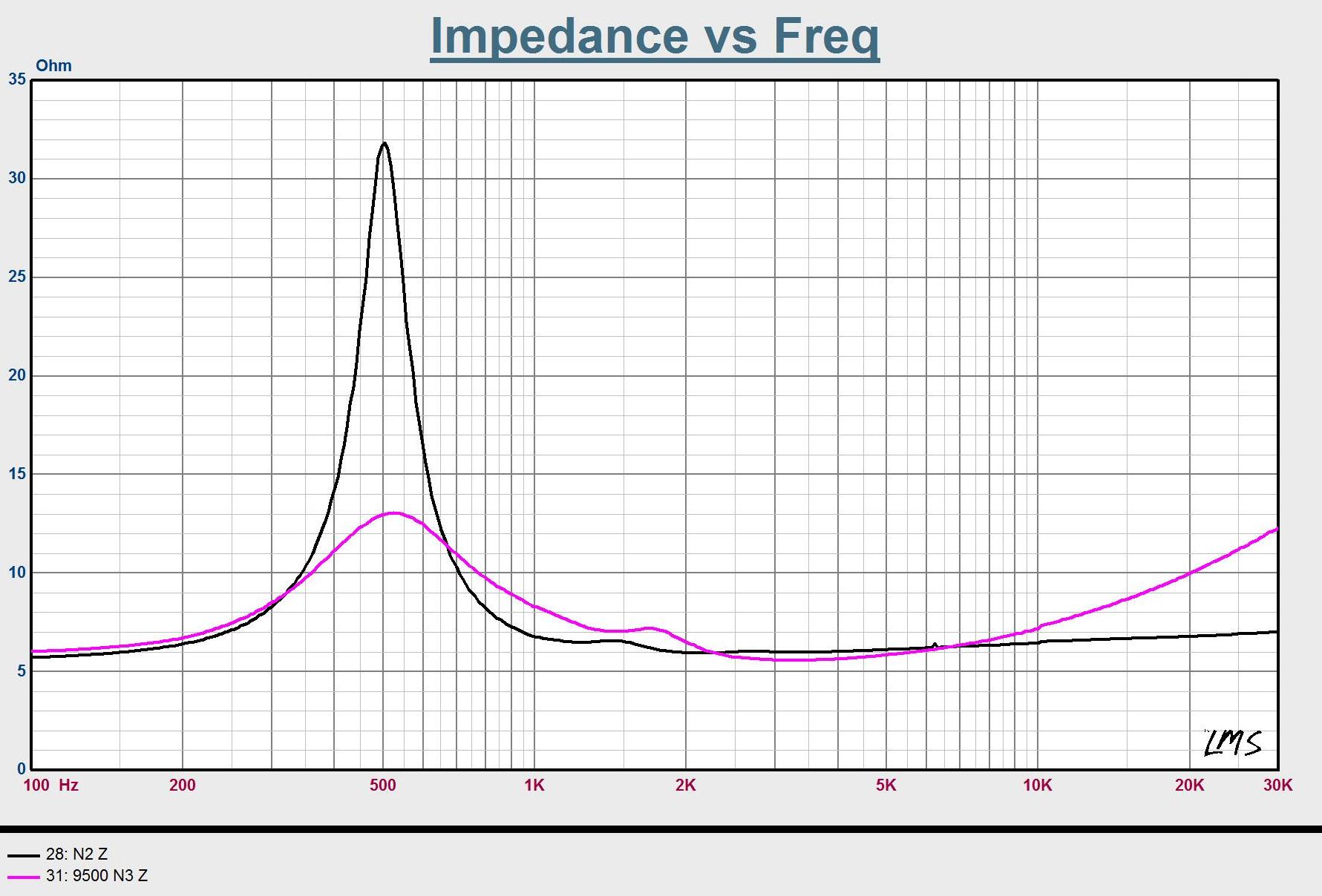

    Цитата Сообщение от Tigris Посмотреть сообщение
    А по замерам как ? АЧХ, импеданс ?
    Я сравнивал китайские 9500 с родными D2905/9700
    Картинки китайского 9500 очень близки к даташиту родного D2905/9500
    9700 ниже чувствительность и шире диапазон в обе стороны, что понятно:
    из-за отсутствия жижи.
    Применить не успел, поэтому по звучанию не оценивал.
    Но товарищ использовал оба и по звуку ожидаемые отличия: 9700 - больше "воздуха".
    У одного из 4-х динамиков снизу были проблемы: выше резонанс и по-видимому слабее магнит.
    Но выше 2кГц у него была лучшая АЧХ, поэтому с разделом выше 2.5кГц можно использовать.
