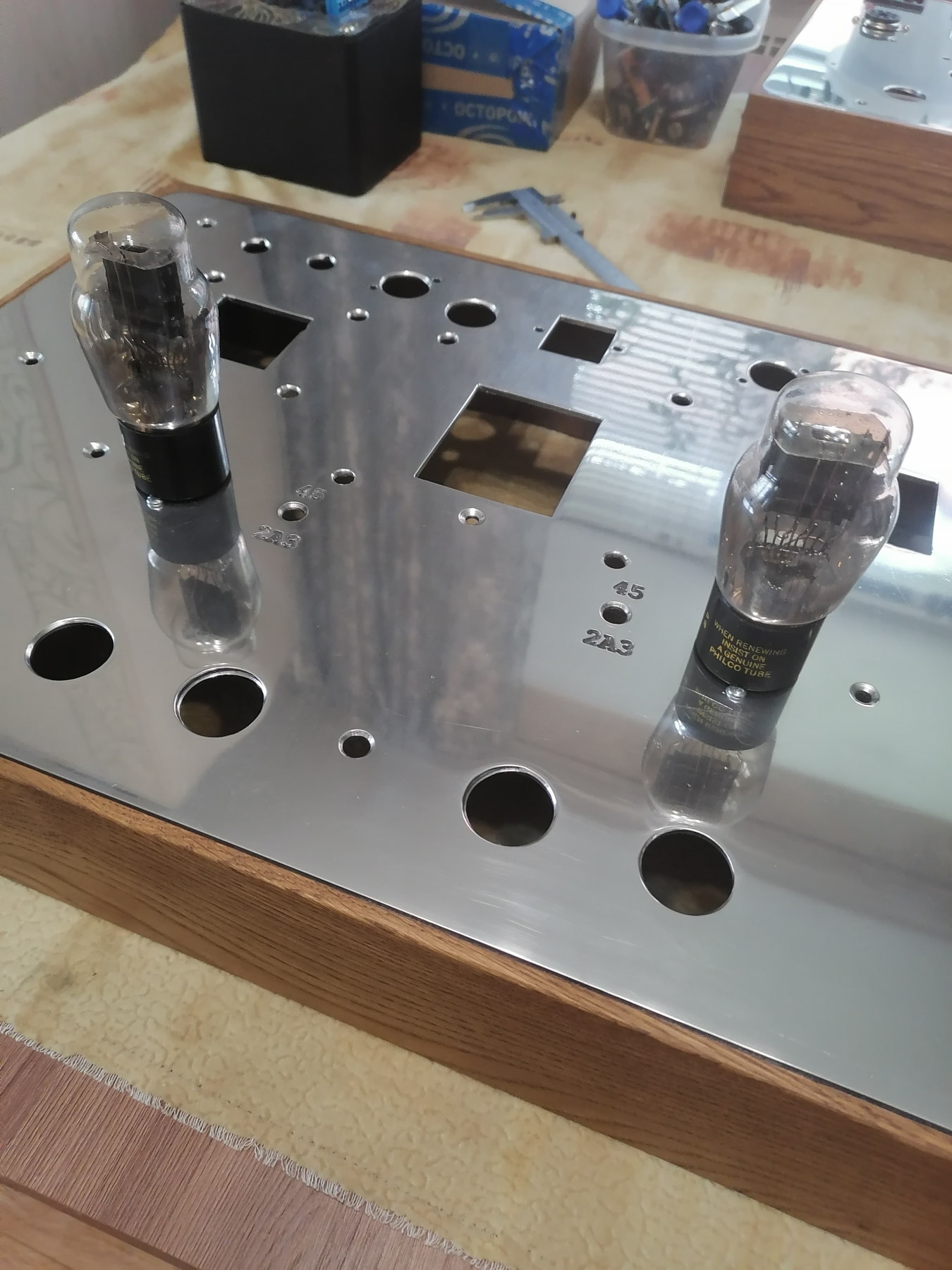

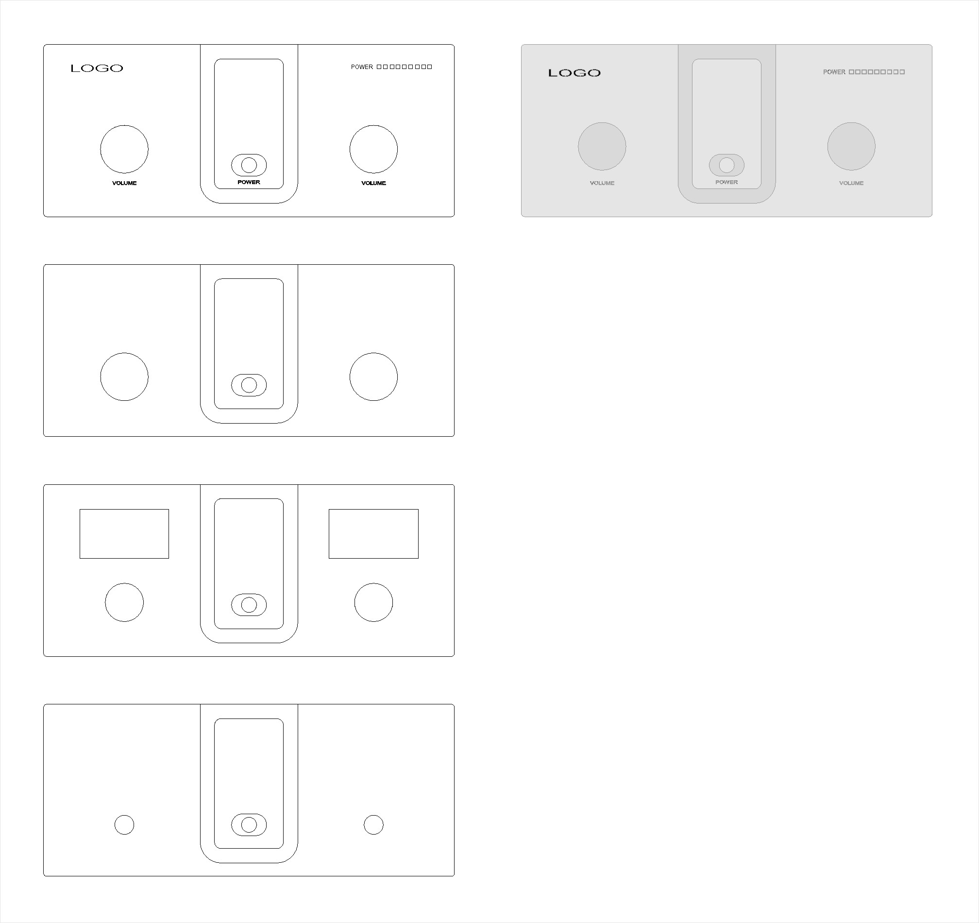

    Казалось бы простенькая панель. Но всегда сразу образуется много вариантов. Здесь ни одного годного, всё сырое, все элементы нужно двигать и пробовать другое.
    Так же, как и в доводке электронной начинки впрочем.
    Вложение 437267
    Все варианты рознятся по компоновке, даже если это не бросается в глаза.
    Всё требует пояснений, но писать комментарии в лом, там много всякого. Однако, если будут вопросы обязательно отвечу.
    Сдал большой заказ, было нужно переключиться.

    сиротский дизайн у этой китайской панели
    и ручки не подходят.
    грустно всё это...

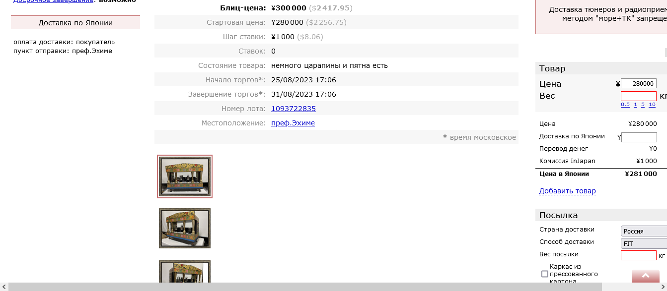

    Сделайте и покажите "богато","красиво". Если руки растут из заднего места купите на Японском аукционе.

  20. #400
    19.09.2008
    Иркутск
    4,831
    По умолчанию Re: Наши корпуса: усилители, ЦАПы и т.д.
    Сергей, видел панель в другой ветке. Хорошо, что и здесь запостил.
    Надписи, похоже сделаны твердотельным лазером?
    Вроде есть фото сразу после лазера, неконтрастные и потом другие. Если не врёт камера и монитор.
    Чем и как затирал?
    Крутиляторы не нужно было так сдвигать к центру, даже если это было вызвано конструктивом и длиной проводов. Это уже не исправить.
    Размер крутиляторов - поправимо.
