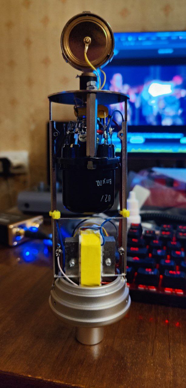

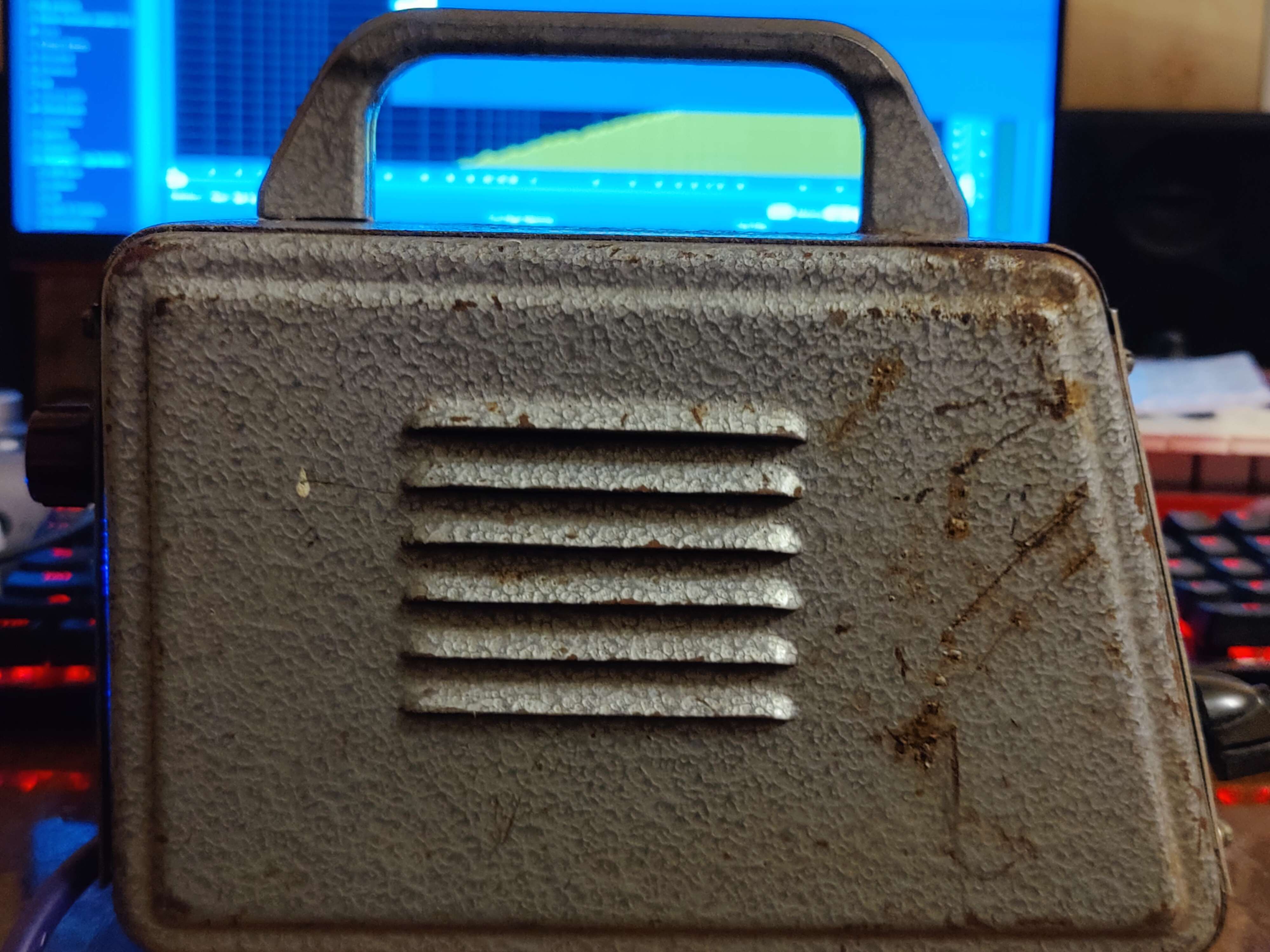

    Изготовил простой блок питания.
    Корпус был заказан тут >>>https://aliexpress.ru/item/329115438...4c571fedjamr1y
    Платы БП разведены в спринте и заказаны в Китае.
Название:	photo_2022-07-24 20.38.48.jpeg
Название:	photo_2022-07-24 20.43.18.jpeg
Название:	photo_2022-07-24 20.39.09.jpeg
Название:	photo_2022-07-24 20.47.57.jpeg
    Использовал 2 раздельных трансформатора, анодный на 48в (2 вата) и накальный 9в (5ват). Они недорогие но работают как положено.
    Авиационный 5 пин разъем. никаких задержек включения не предусмотрено, все предельно просто.
    На выходе получил 130в ВН и 6в отрицательного напряжения на накал, блок питания протестирован, работает отлично, низкочастотный гул отсутствует не смотря на отсутствие дросселей!
Название:	photo_2022-07-24 20.46.36.jpeg
Название:	photo_2022-07-24 20.45.25.jpeg

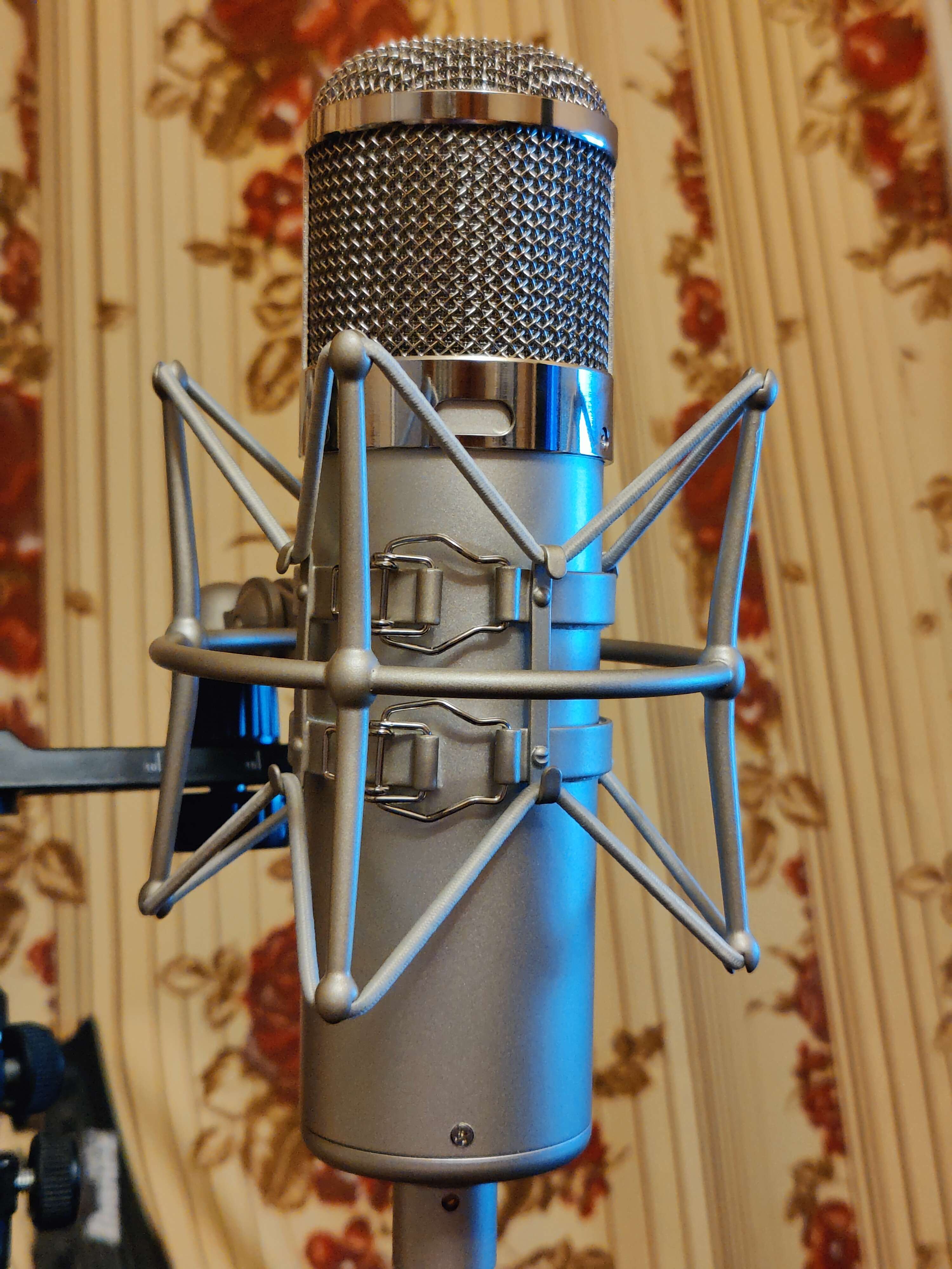

    Тестовые аудио ролики без правок
    Мне больше телефункен по душе, у 6Ж4П звук жирнее, и малость подбубнивает, на 6au6 яснее. Я думаю, если добавить компрессор, ревер, дилей, то разница будет заметнее.
    Но чем чище питание тем больше уходит ламповый окрас из звука и микрофон становится похожим на транзисторные микрофоны....
    https://disk.yandex.ru/d/D3hNoXT8TTGyag
    На мой взгляд, это не чистота питания, а появление новых резонансов, слышно, что за звуком тянется слегка мутноватый шлейф.
    Спасибо. Ваше мнение всегда по делу и помогает. Надо наверное и лампы производства США и Франции попробовать.
    Я когда сварганил новую версию преампа, то и характеры в лампах поменялись , - эта душевная, та активная, и пр....

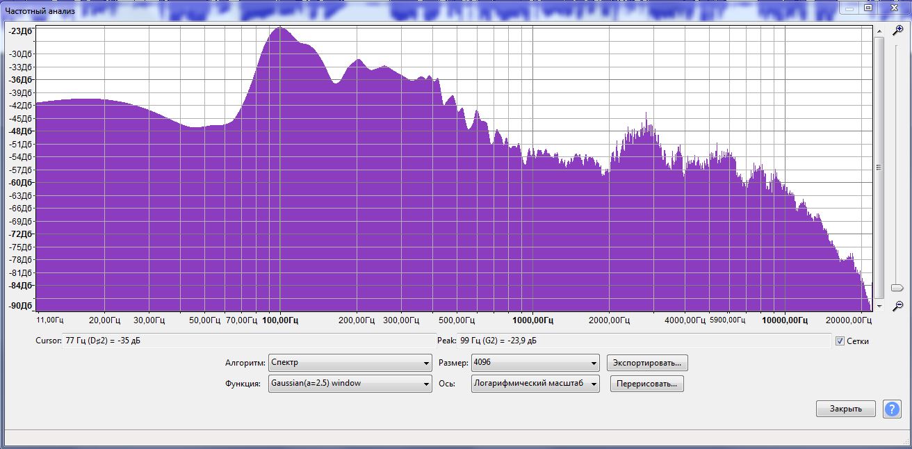

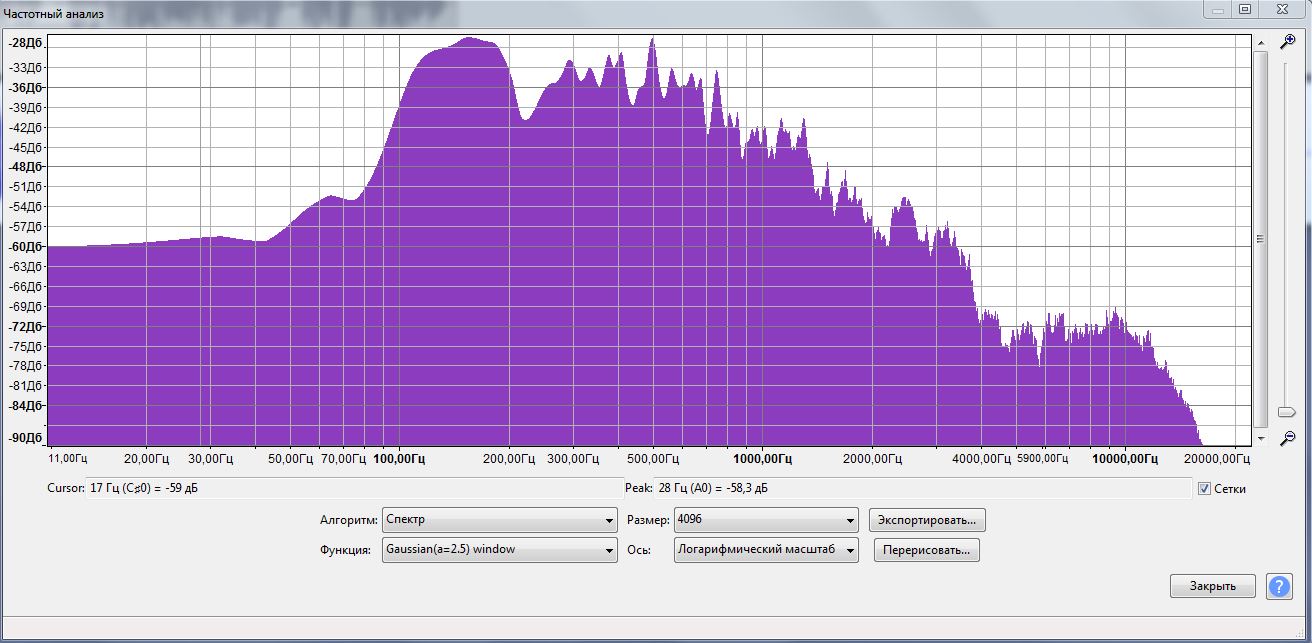

    Посмотрел АЧХ
    По ролику REAL64
Название:	REAL64 - 6ж1п.JPG
    Заинтересовал провал на АЧХ на 180 гц.
    Посмотрел свою лампу 6ж1п - тоже провал чуть больше 200 Гц

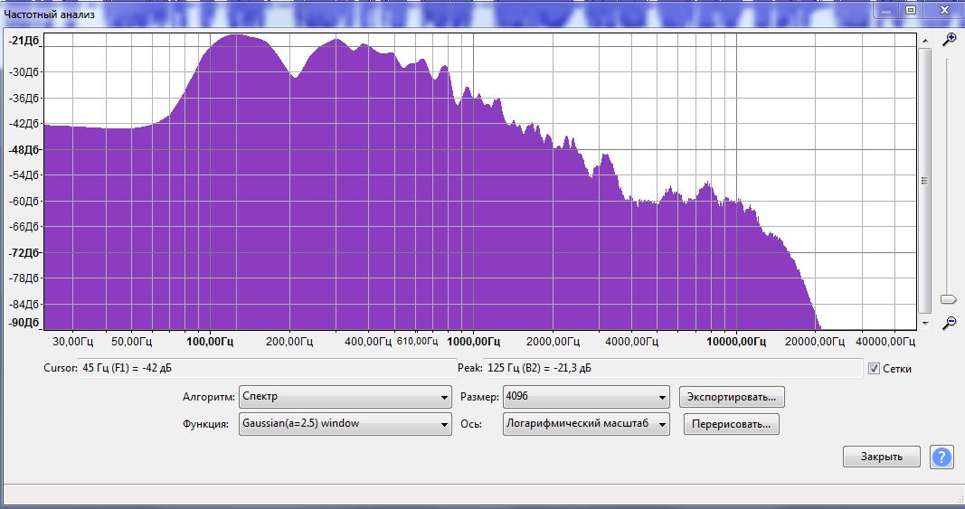

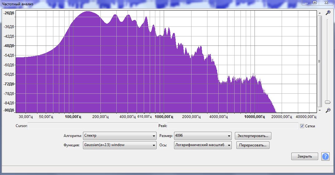

Название:	АЧХ микрофона 6ж1п-ев 19 03 2023.JPG
    А посмотрел на -6au6 - нет провала.
Название:	АЧХ микрофонаSILVANIA 6AU6  19 03 2023.JPG

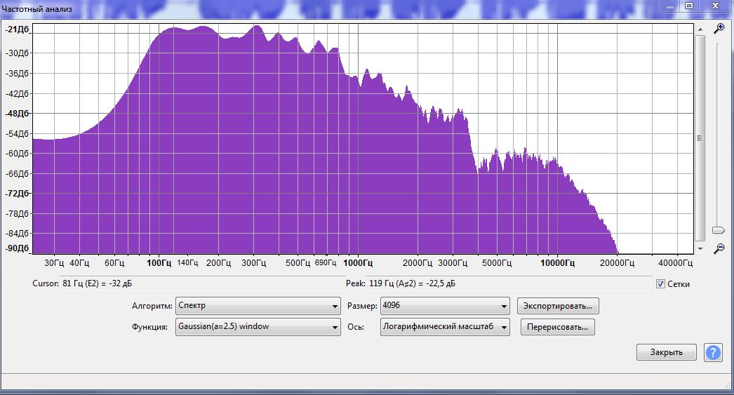

    А на 6ж4п - тоже есть провал
Название:	АЧХ микрофона 6ж4п- 19 03 2023.JPG

    Как бы выводы - о том насколько близко к АЧХ снятому с измерительного микрофона можно, примерно ,прикинуть - примерно, потому как у меня одно канальная звуковая карта и писал с "руки" - то есть расстояние примерно одинаковое , но не одинаковое и текстовка не одна и та же, хотя текст один и голос один - но не параллельная запись..... поэтом точно сравнивать нельзя.
    У REAL64 - микрофон берёт ниже первый пик 98 Гц, но полка "уже". И начальные шумы до первого пика в районе 100 гц повыше. То есть усилия по "прочистке" накала дали результат
    Большое спасибо REAL64 за трек для сравнения 6ж1п. Очень помогло в понимании некоторых моментов.
    Было бы очень интересно посмотреть лампу 6ж4п на его микрофоне на голосе - на тексте. Всё таки микрофоны разные - по разной концепции построены и на разных блоках питания и разных микрофонных трансформаторах - так то не понятно по АЧХ это лампа такая, либо это трансфоорматор такой , либо это так катодная цепь влияет или ещё что то. А посмотрели бы АЧХ на лампе 6ж4п и часть непоняток бы ушла.
    По АЧХ - мои графики "кривые" - я не профи в этом деле. Поэтому делаю как умею и смотрю то , что вижу и могу применить в своих условиях.
    Я слушал ролик REAL64 -скачал и слушал на одинаковых условиях со своими роликами.......

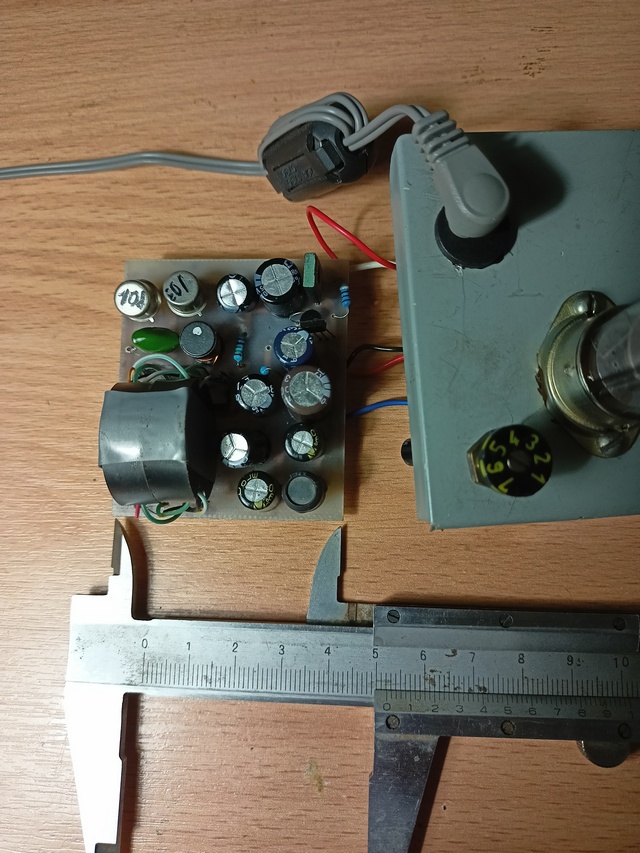

    Собрал выпрямитель для лампового микрофона на основе резонансного стабилизатора.
    Вложение 432204
    На входе 12 В постоянки чтобы снизить наводки 50 Гц на схему. Можно запитывать от выпрямителя в форм-факторе вилки. Преобразование на частоте 60-65 кГц. На выходе стабилизированое напряжение накала 5.8 В и 150 В анодного. Подключена 6Ж1П. Пульсации примерно 2,5 мВ. Никаких иголок как в импульсных стабилизаторах Транзисторы преобразователя практически холодные.

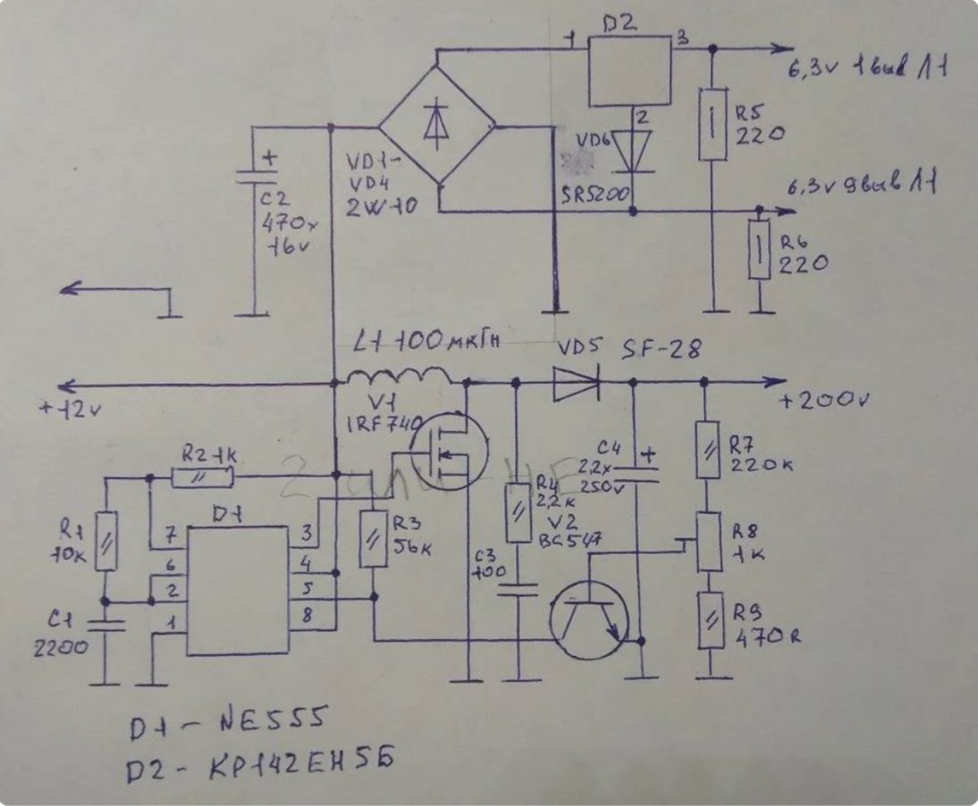

    А у вас сейчас есть ламповый микрофон в наличии? Чтобы посмотреть шумы с данным блоком питания?
    И сравнить с обычным -с трансформаторным? Насколько импульсный вариант понижает шумы.
    И вот такую схему имею в своих закромах, скачанную с интернета.
Название:	БП для микрофона 200-12 вольт.JPG
    То есть три пути- варианта для чистки анодного питания либо частоту загоняем выше звукового диапазона, либо RC -LC фильтры, либо электронные дроссели и электронные фильтры.

    Судя по схеме, накал приподнят над землей вольта на 2,5. Я бы всетаки подал на него вольт 40-45 от анодного делителя и тогда посмотрел на шумы по питанию на лампе.
    Накал тут просто со средней точкой.
    Так как я использую схемы с катодом на землю, без катодного сопротивления - без отрицательного смещения - потенциал на косвенном накале, все равно как то оказывает влияние на рабочую точку лампы и есть разница в звуке, если один конец накала подсоединить на землю, а на второй подавать положительное или отрицательное напряжение. Как бы в учебниках различают подачу отрицательного напряжения на косвенный накал - это к снижению шумов. А Подача положительного напряжения нужна, чтобы не превышать паспортную разность потенциалов между катодом и накалом - там есть указанные вольты , которые нельзя превышать во избежание пробоя. То есть если по схеме катод имеет положительный потенциал, то и на накал подаем положительный потенциал для смещения, через среднюю точку. А если отрицательный потенциал от земли -то отрицательный. Если разность между землёй и катодом превышает значение указанное в паспорте лампы.
    Относительно этой схемы -мне предложенный вариант стабилизации накала лампы не нравится и я такой делать точно не буду.

    Вот человек собрал ламповый микрофон на лампе 6Ж1П- ЕН. По схеме ОКТАВА МКЛ-5000.
    Пригласил на эту ветку.
    Добро пожаловать.

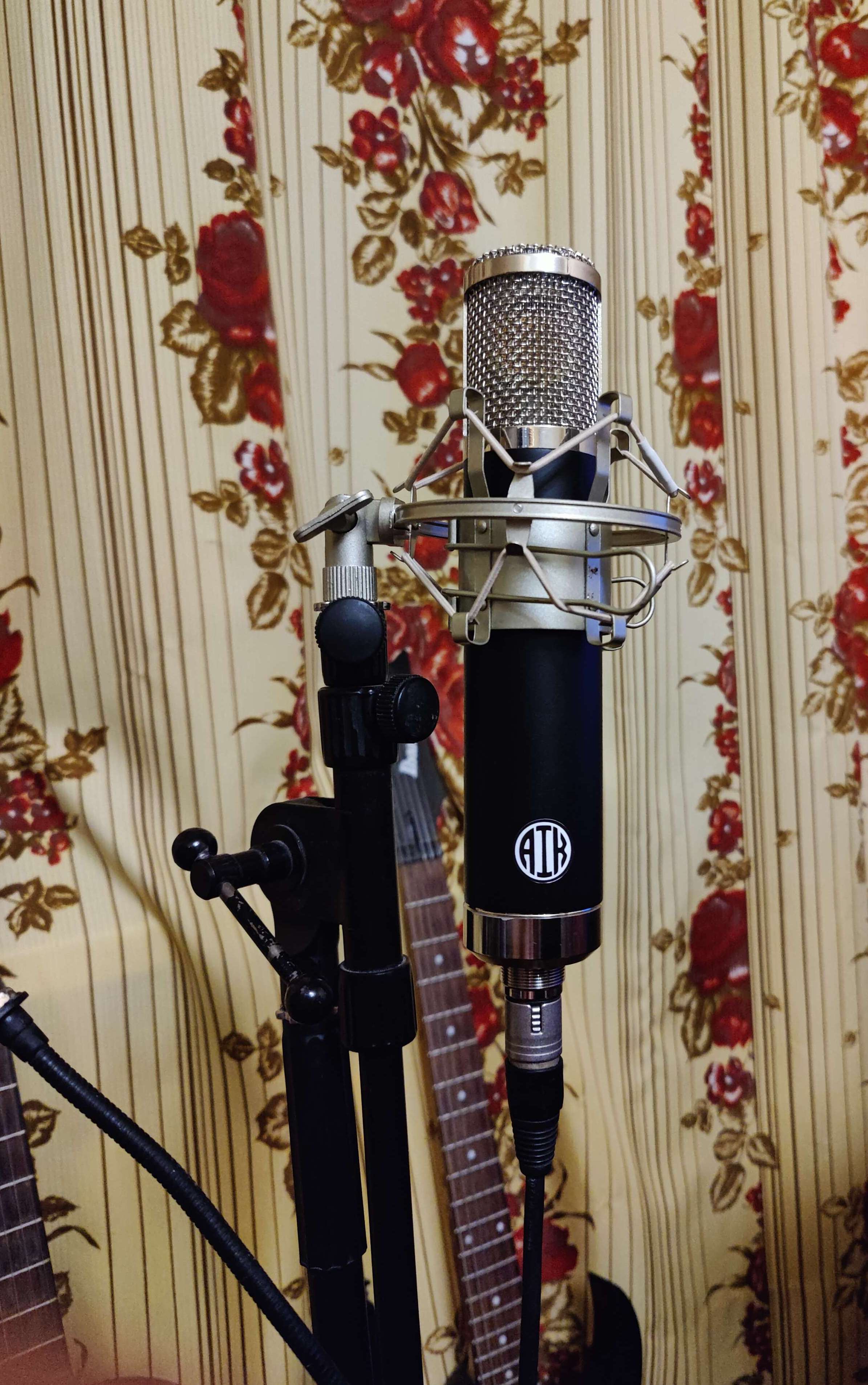

    По умолчанию Re: Ламповые микрофоны, изготовление, модернизация.
    Кирилл из "Джин-Тоник" записал для меня демо в составе "47" и "251":

  20. #399
    Завсегдатай Аватар для Lenivo
    20.08.2010
    г. Екатеринбург
    1,191
    Оба микрофона играют очень хорошо.
    Но 251 понравился больше. У него внутренних шумов заметно меньше и высоких побольше. И он как бы микро тембров проявляет побольше.
    251 очень хорош...... мне думается очень сильно зависит от конкретного экземпляра лампы...... На 251 лампа явно лучше по внутренним шумам работает , чем на 47. Но на 47 - такое впечатление, что лампа до конца не разыгралась - звук слегка "натянут" - как бы такое ощщущение, что фронты сигнала подзаваливает. ..... возможно надо рабочую точку подкорректировать - анодное сопротивление слегка уменьшить ...... ..... Но сперва надо дать прогреться лампе......
  21. #400
    Частый гость Аватар для Aikman
    21.03.2021
    Подольск
    488
    А исполнителю больше понравился "47". Какие-то частотки ему не зашли у "251".
    Теперь у меня есть возможность контролировать настройку ламповых устройств
