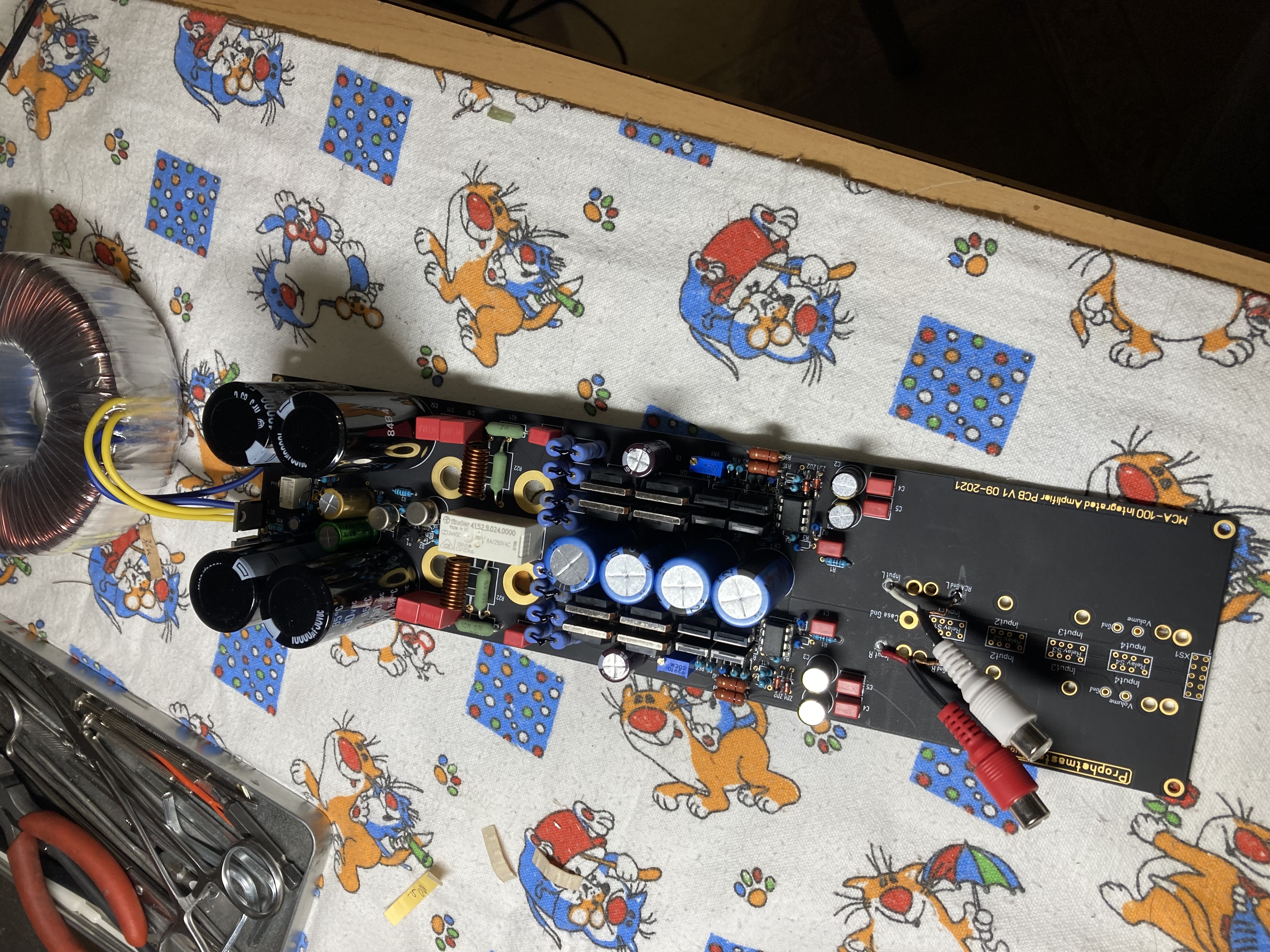

    Этот УМ является третьей модификацией бюджетного усилителя, который был создан по просьбе моего друга, под его проект восьмиканального УМ для построения четырехполосной активной АС. Не знаю, будет ли продолжение в виде 8-ми канального аппарата в одном корпусе (друг остыл к многополосному усилению, как мне кажется), но вариант стерео получился интересный. Для создания данного образца был сначала заказан корпус на Али, а потом, чисто под него, разведена плата. В данном случае это необходимое условие, потому что весь усилитель (кроме силового трансформатора, сетевых фильтров, БП для РГ ATT-6 и селектора входов Максима Волобуева ATT-6) интегрирован на основной плате. На ней выпрямитель, электролиты и шунты фильтра питания, оптронная защита АС с реле, два канала усилителя, селектор входов (разведен на плате, а РГ ставится вторым этажом). Корпус был выбран такой: https://aliexpress.ru/item/327927612...65d94aa68d3AQX - симпатичный, но оказался стальным. Алюминий только лицевая панель - между отверстиями под терминалы АС нужно делать пропилы, по идее. Но я поленился (Сейчас они уже сделаны) Да и некогда было: заканчивал сборку перед самым началом Выставки РосХайЭнд 2021, на который хотел взять его с собой. Из комплектации корпуса не подходят разъемы RCA - у них гайка внутри, а нужны с гайкой снаружи, да и качество этих гнез RCA так себе. Акустические терминалы тоже "не айс", но их оставил.

    Основная особенность УМ - отсутствие проводов в сигнальных цепях и короткий путь сигнала от входа до выхода. Как видно из фотографий - плата одевается прямо на входные и выходные терминалы.

    Схема усилителя очень простая - ОУ с плавающим питанием и обычная двойка на выходе. В оконечном каскаде две пары Санкенов. Все. Однако он играет и очень неплохо, поэтому решил поделиться разработкой - могу заказать платы для желающих собрать самостоятельно. Плат всего две - сам усилитель и БП для РГ Antecom с встроенными сетевыми фильтрами от помех, от постоянного напряжения в сети, а также реле софтстарта, которое тоже управляется от контроллера Максима Волобуева. Можно использовать вариант от Максима - на его плате БП тоже все необходимое есть. Полный бюджет усилителя (с корпусом и комплектом АТТ-6 с ДУ от Максима Волобуева) получился около 40000 руб, но это на платах Резонит (с медью 105 мкм) с очень хорошей оригинальной комплектацией из магазинов Терра Электроника и Промэлектроника: ОУ - AD843, резисторы Wishay, Firstronics, TE-connectivity, реле Finder, Shcrack, Fujitsu, электролиты Hitachi Aic, Nichicon KA, KZ Muse, PW, FW, транзисторы Toshiba и Sanken, тор 450 Вт от Аудиоинструмент, пленочные конденсаторы Wima MKP и т.д. Катушка на выходе намотана моножилой 1 мм в лаковой изоляции, 12 витков на оправке диаметром 6 мм.
    С Али - корпус с акустическими терминалами, гнезда RCA с родиевым покрытием и стальной экран для тора. Есть одна трудность при повторении сего девайса: так как выходные транзисторы стоят на плате вертикально, то для сопряжения их с радиатором охлаждения нужно дополнительно изготавливать П-образную медную пластину, "ноги" которой входят между транзисторами, а "крыша" притягивается к радиатору. В принципе, из меди толщиной до 2 мм её можно сделать дома, если есть тиски и молоток Нашел фото усилителя второй версии (с одной парой Санкенов на выходе), где хорошо видно эту пластину, как раз из меди 2 мм толщиной:
    Усилитель имеет только один подстроечник - ток покоя. Нужно выставить 70-80 мА на пару и если все остальное верно собрано из исправных деталей, то аппарат сразу работает. Время задержки подключения АС задают R8 и C2. При указанных номиналах задержка составляет 5-6 сек.
    Спектры снимал Александр (And$er) только с первой версии и были выявлены искажения на 1 кГц около 0.001%, у этой версии должны быть меньше. Сделаем измерения попозже. Сам я смог посмотреть несколько параметров:

    На плате усилителя, в цепи питания оконечных каскадов, установлено электролитов 48800 мкФ

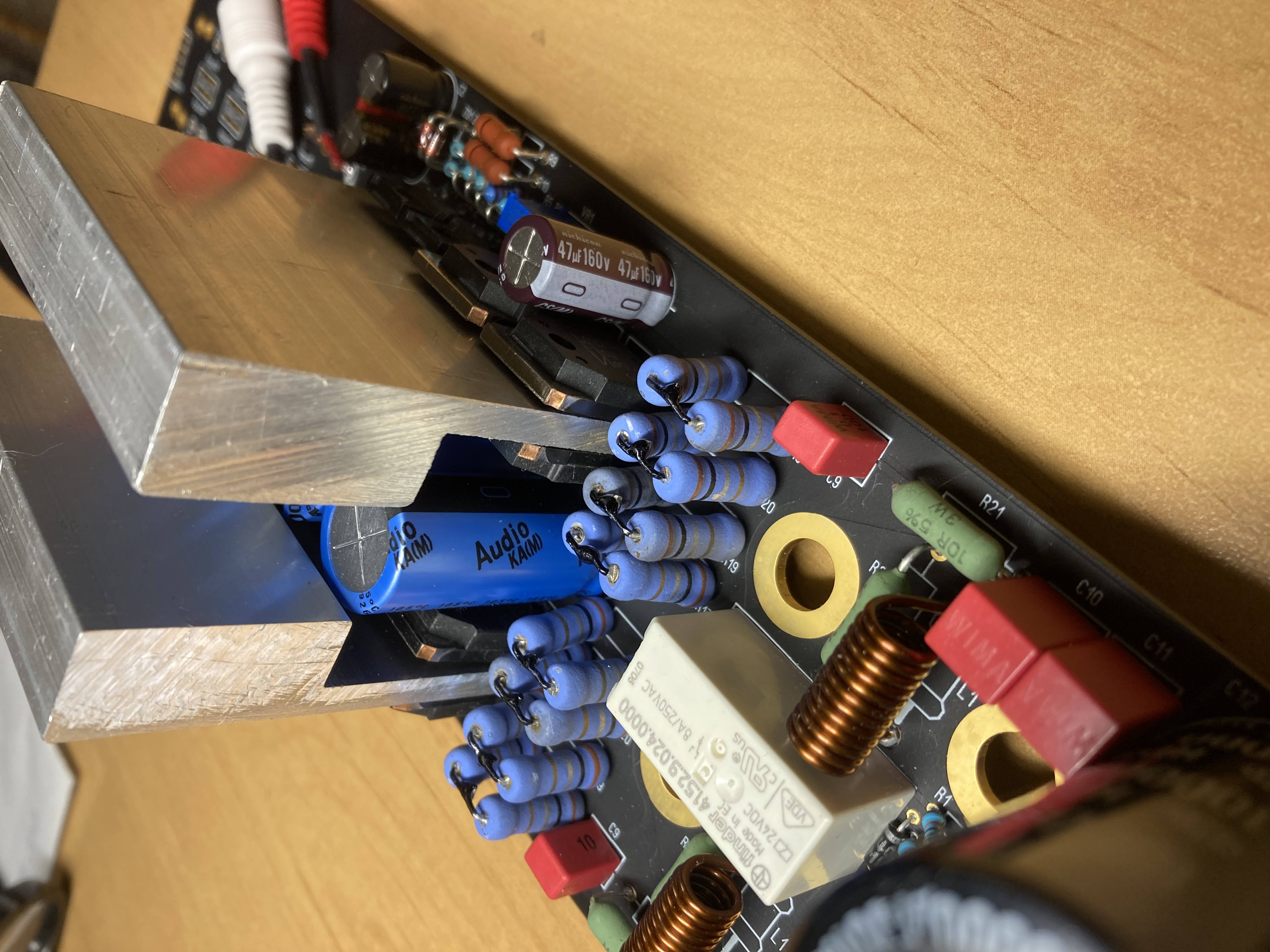

    Вместо медной пластины можно попробовать применить специальный профиль с Али. Заказал, едет. Ширина 4 мм и 14 мм - думаю, что хватит площади сечения для тепловой связи с радиатором.
    Олег, получилось применить такой профиль? (пост 175)

    Да, он приехал, завтра буду применять, наверное. Никаких проблем не вижу. Отпилить только нужно два куска определенной длины.

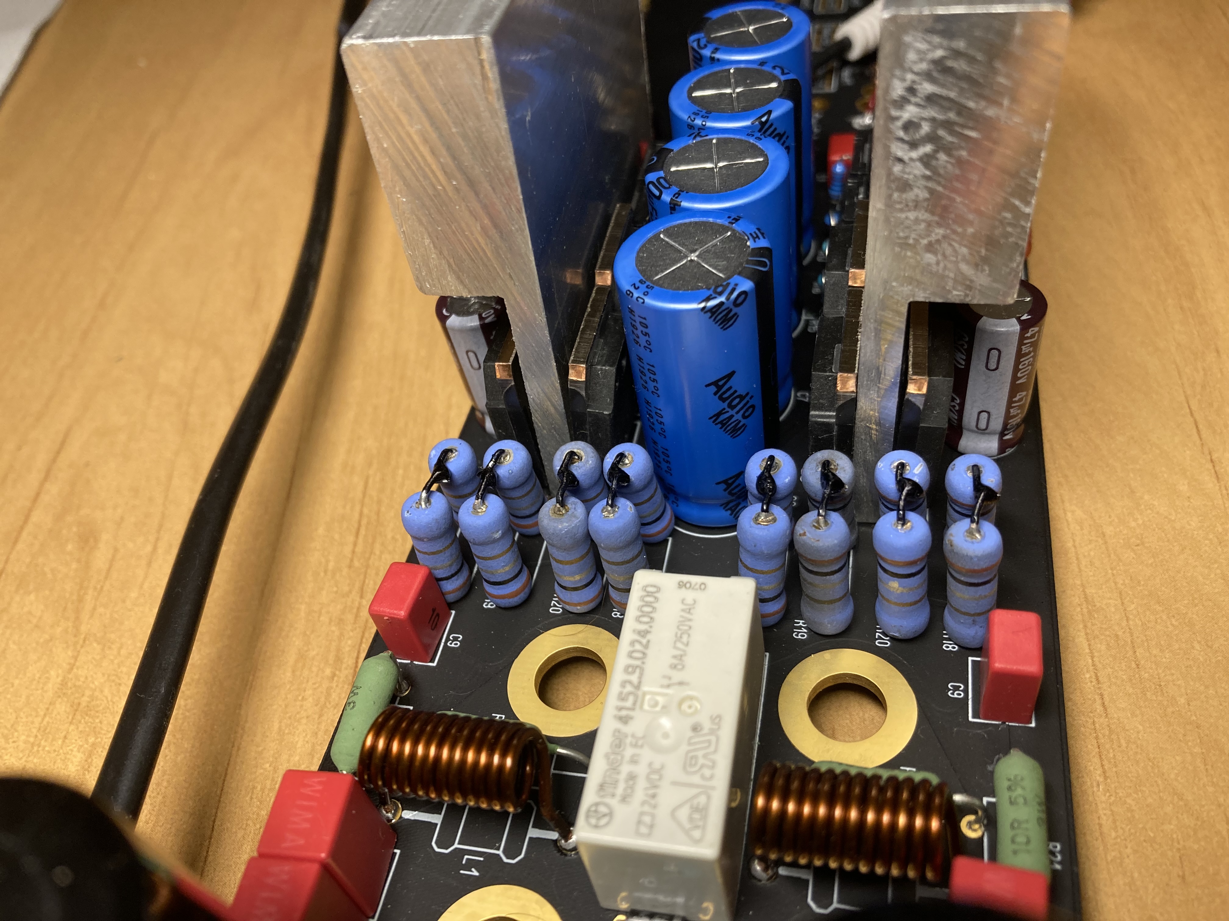

    Сегодня вечером собрал и запустил второй канал. Тоже сразу, без проблем. Интересно, что ток покоя (пока без радиаторов) сейчас 1 мА на пару всего - он такой получается сам, если потенциометр регулировки в среднем положении и все детали по номиналу штатные, но никаких ступенек на синусоиде нет и играет он без каких-либо слышимых искажений. Подключал его к проверочным АС на небольшой громкости.
    Чтобы собрать усилитель в корпус (стальной у меня есть в наличии), осталось прикрутить радиатор, дождаться РГ АТТ-6 от Максима, который уже выслан мне из Королева, чашку для транса из Китая и заказать трансформатор. Торел есть у меня, который на фото, но с ним звук так себе. Он у меня чисто для запуска усилителей оставлен, как рабочий инструмент.

    Кстати, сам радиатор заказал тут и вот такой
    https://кртлед.рф/p54318116-radiator...yj-profil.html
    отрезок 100мм. Больше ничего приличного не нашёл.

    Кусок 175 мм х 100 мм?

    ширина профиля - 175мм. Какая максимальна длина - не знаю, не спрашивал. Заказал кусок длиной 100мм. Точный размер обрежу уже по факту корпуса. Есть ещё шире профиль, но не вижу смысла, при высоте оребрения 40мм и вертикальном расположении рёбер. Особенно с учётом того, что у тебя (мы же договорились на ты ))) усь вполне жил и с горизонтальным оребрением радиатора.

    Применил Осталось разметить отверстия и прикрутить.
    1. Интересный вариант, особенно на фото 2. А не высоко получается до основного радиатора? Конечно, электролитам полегче будет. 2. Nichicon KZ на 22мкфх50В не маловат будет? Было бы в этих позициях места на полноценные 10мм - было бы отлично.
    ---------- Сообщение добавлено 09:52 ---------- Предыдущее сообщение было 09:47 ----------
    Ну, вот и ещё один существенный нюанс образовался - силовой трансформатор!!! Всё-таки, думаю, должны быть какие-то критерии выбора данного трансформатора. Присоединяюсь к вопросу о трасформаторе... И ещё, Олег, а каким компаундом заливается транс?
