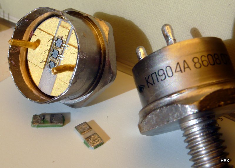

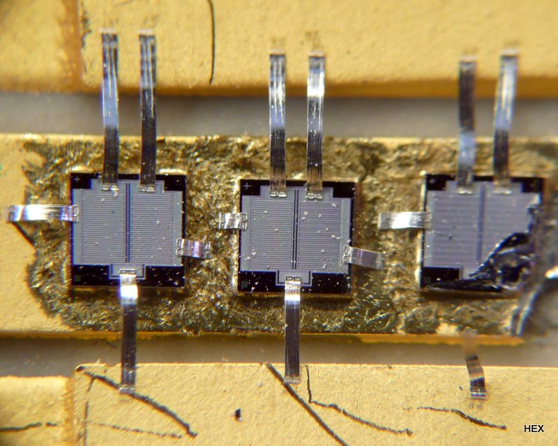

    А как протухают 904-е?
  9. #388
    Завсегдатай Аватар для DIM
    14.05.2005
    Санкт Петербург
    2,940
    По умолчанию Re: Максимально качественный усилитель 4-8Вт какой он?
    Со временем, там несколько кристаллов, выходят из строя по одному.
    С уважением, Дмитрий Чуманов.
  10. #389
    29.01.2007
    2,807
    Там три кристалла от 901-ых
    Отходят от чего, от перегрева?
  11. #390
    31.08.2011
    70
    3,901
    От перегрева был бы пробой, а это наподобие эпопеи с кт502/503 как результат окисления из-за плохой технологии производства ...
  12. #391
    29.01.2007
    2,807
    Там все в золоте и брильянтах, в отличии от 502/503.
    https://forum.vegalab.ru/attachment....2&d=1375640660.
    https://forum.vegalab.ru/attachment....1&d=1375640582
    Почему тогдаКП901/902 не дохнут? Они внутри почти такие же.
    Я не ёрничаю. Мне очень интересно, правда - механизм выхода из строя кристалла.

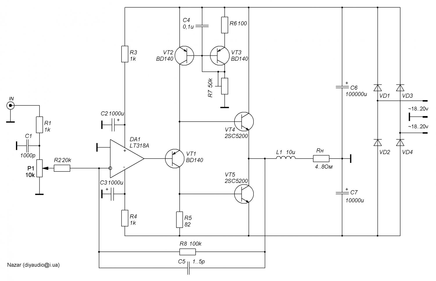

    Возвращаюсь к схеме Назара, решил сделать печатку под нее, есть непонятки для меня, какой из этих транзисторов надо крепить на радиатор вместе с мощными для термостабилизации, VT2 or VT3? Я думаю VT3, но могу ошибаться, может и оба.
    конечно VT3. При нагревании VT3 ток покоя снижается, а нагревание VT2 наоборот увеличивает ток покоя.

    Ему бы буферок какой нибудь, после РГ. А то не очень хорошо что глубина ОС меняется(хоть и не значительно) от положения РГ. Заодно и номиналы резисторов в ОС можно будет понизить, что должно хорошо сказаться на помехозащищенности и уровне шума.
  21. #400
    12.01.2017
    2,939
    я бы делитель оос сделал 20к/4к ,тогда С5 можно увеличить и лучше прицепить его не к выходу а эмиттеру Т1
