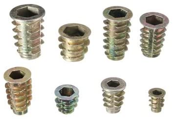

    Ответ производителя на счет раздельных объемов:
    "Если оба Wom120_vMS подключены параллельно, нет никакого риска взаимного возмущения. Наиболее важными являются очень жесткий корпус, герметичное крепление с помощью хороших винтов (предпочтительнее wood nuts) и подходящего демпфирования.
    Всего наилучшего для вашего проекта!"
    wood nuts это видимо такие штуки
