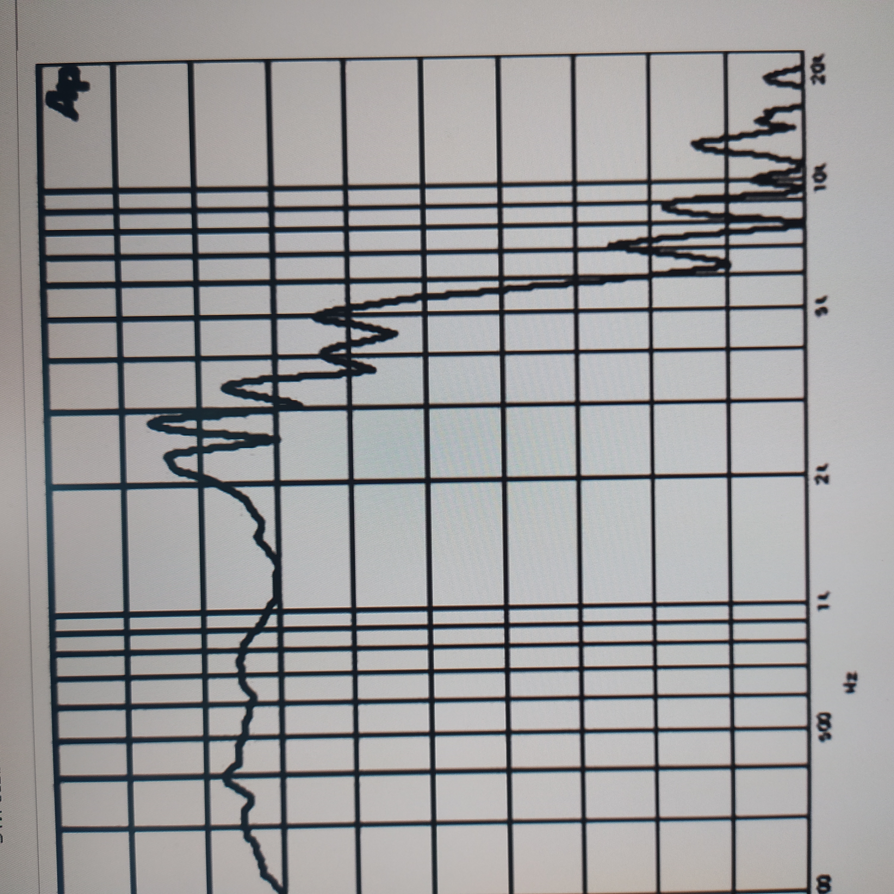

    У самого динамика в датише на 2кгц приличный горб. Попробовать чуть ниже порезать его.Нажмите на изображение для увеличения.

    Сам на этот проект смотрел, но именно это отпугнуло.
    У Nexo ps10r2 динамик такой только 10, там жесткая эквализация на 2 кгц, но они сделали так, что АС очень классно звучит для 10.

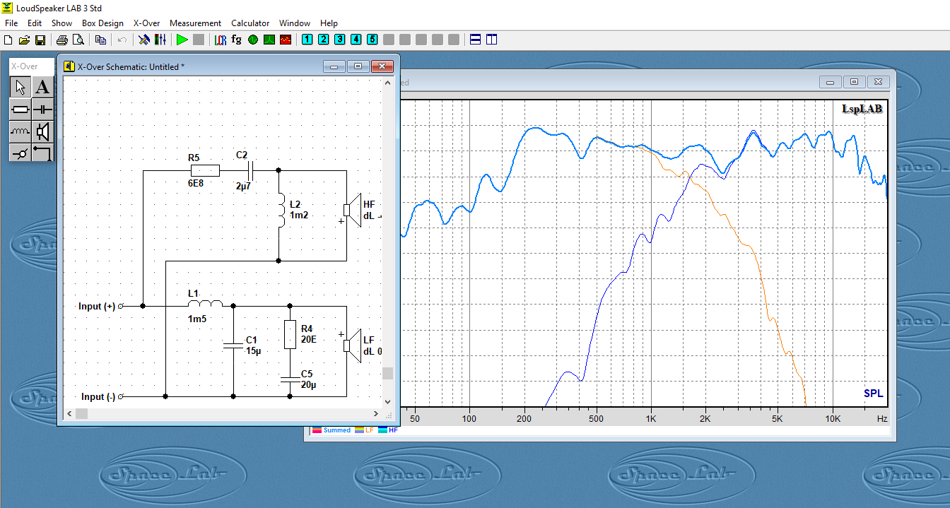

    По умолчанию Re: Не идеальная ачх головок b&c
    Судя по фильтру, раздел там высокий. Скорее всего даже выше 2.5К
    тут главное не путать акустич и электрич ачх фильтров, в про выше 2кгц на такого рода динамиках не делают.
    _Summit_, вот тут раздел 1,6кгц

    Макс, а ты думаешь из 12" вуфера и 1" твиттера можно дома серединку нормальную получить?
    можно, я получал, но на улице как концетрные они будут работать не так как хотелось бы - говорю-же улица и дом это разное сведение.

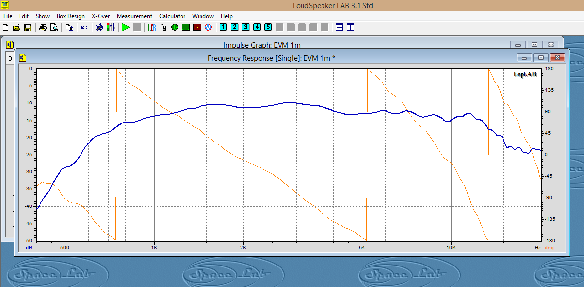

    19,014
    Т.е. получается твиттер диапазон 2000-20000 отыгрывает один, а тут он еще и 1". Я бы, наверное, такое слушать не стал(
    Дырочка 1", а мембрана там может быть и больше. вернее в нормальных всегда больше.
    Тот же самый EVM 5245 имеет 2" катушку и 1" выход в рупор. - Его режут на 1,6 и все там слушать можно. Так то у него диапазон от 900гц.
