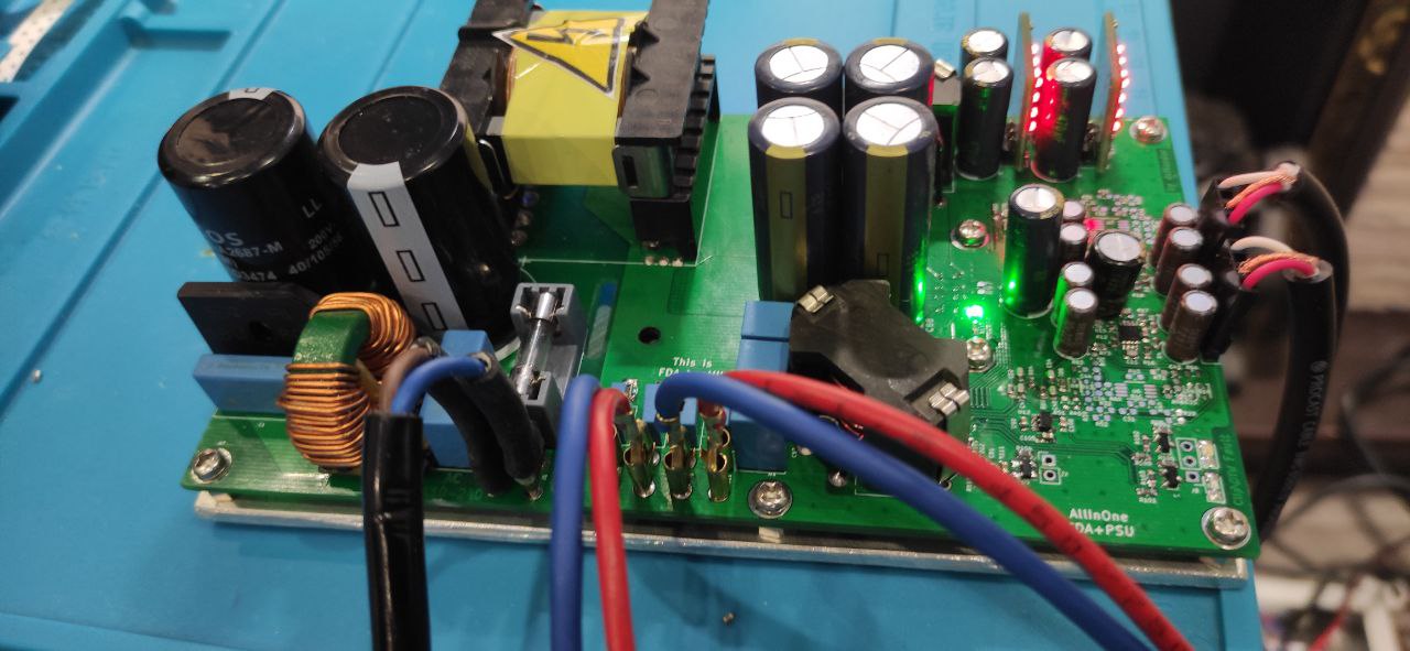

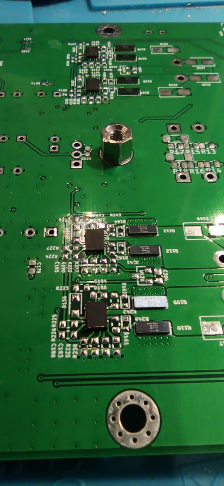

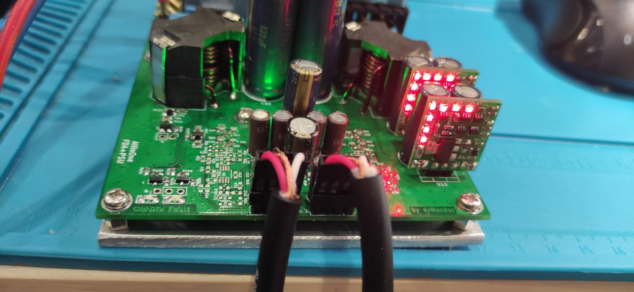

    Попытка сделать свой вариант вызвана тем, что все что продается не соответствует запросам.
    Нет ООС, которая значительно улучшает звучание. Маленькие теплоотводы, микросхема сверху а хотелось бы отводить тепло на пластину снизу.
    Детали старался выбирать из наличия в Чип и дип и покупки в Москве, без пересылок.
    ОУ питаются однополярным напряжением, с двухполяркой заморачиваться не хочу, хотя возможен преобразователь на LM5017, готовые трансформаторы для которого есть у Лэпкос.

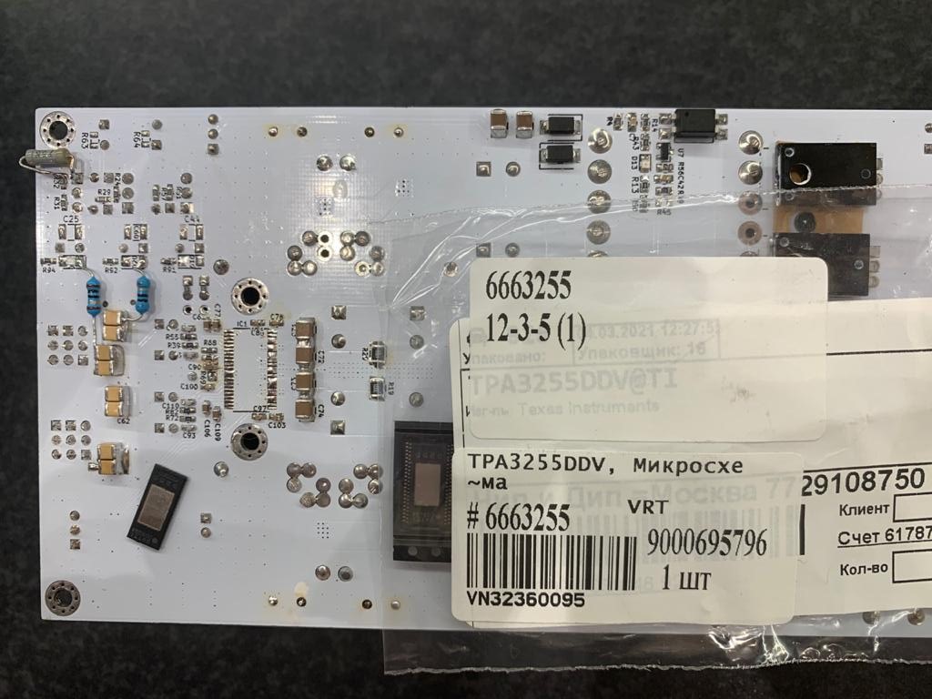

    По умолчанию Re: Мой вариант усилителя с применением TPA3255 c ООС
    Раннее наступление клиппа решилось заменой чипа ТРА3255.
    Со "старым" чипом" при питании 38В видимый на экране осциллографа клип наступал при 21В действующего на выходе, с "новым" - при 26В действующего.
    Собственно менять ТРА из-за этого - не собирался, но он взял и сам по себе "внезапно помер": при очередном включении усилителя на выходах вместо половины питания стало по 0в. Ножки 11, 14,18 относительно земли стали звониться близко к 0 Ом. Светодиоды клип и ошибка постоянно светились. Чип ресета не при делах.
Название:	Замена ТРА3255.JPG

  8. #387
    Завсегдатай Аватар для uriy61
    02.07.2013
    2,215
    Странно, еще не одного чипа у меня своей смертью не умирало....
    Скончалась не силовая часть. Силовая часть оказалась на "защелке" системы защиты чипа. Зазоры между пирамидкой и керамикой оч.хорошие. Перемещения пирамидки исключены,так как она по бокам удерживается вырезами под стойки.
    Обвязка ТРА вся целая. Питание цифровой и аналоговой части чипа не менялось - 11,6В.
    GaN

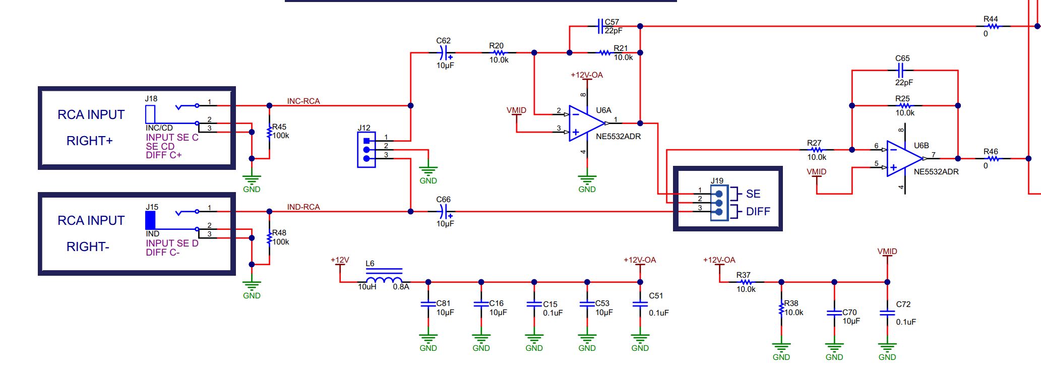

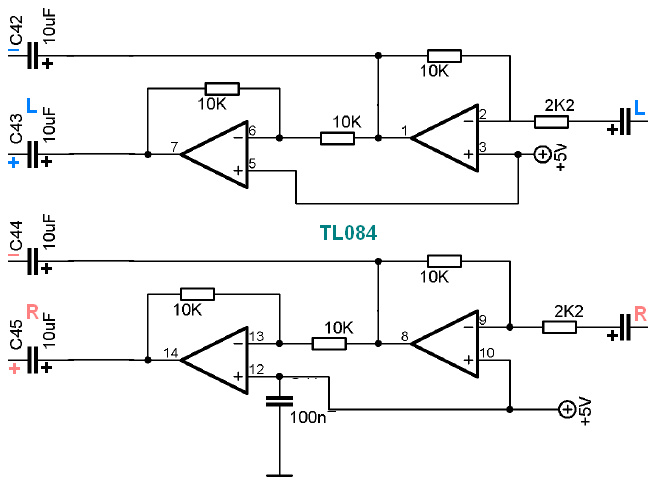

    Не могли бы вы объяснить как подключить, не инвертирующие входы на землю кинуть через конденсатор 100н и всё? А конденсатор на входе 10uF?Нажмите на изображение для увеличения.
    Как тут

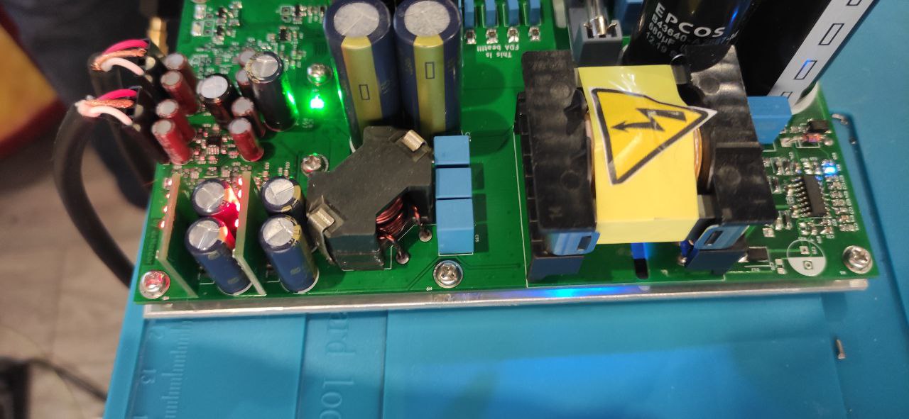

  17. #396
    02.07.2013
    2,215

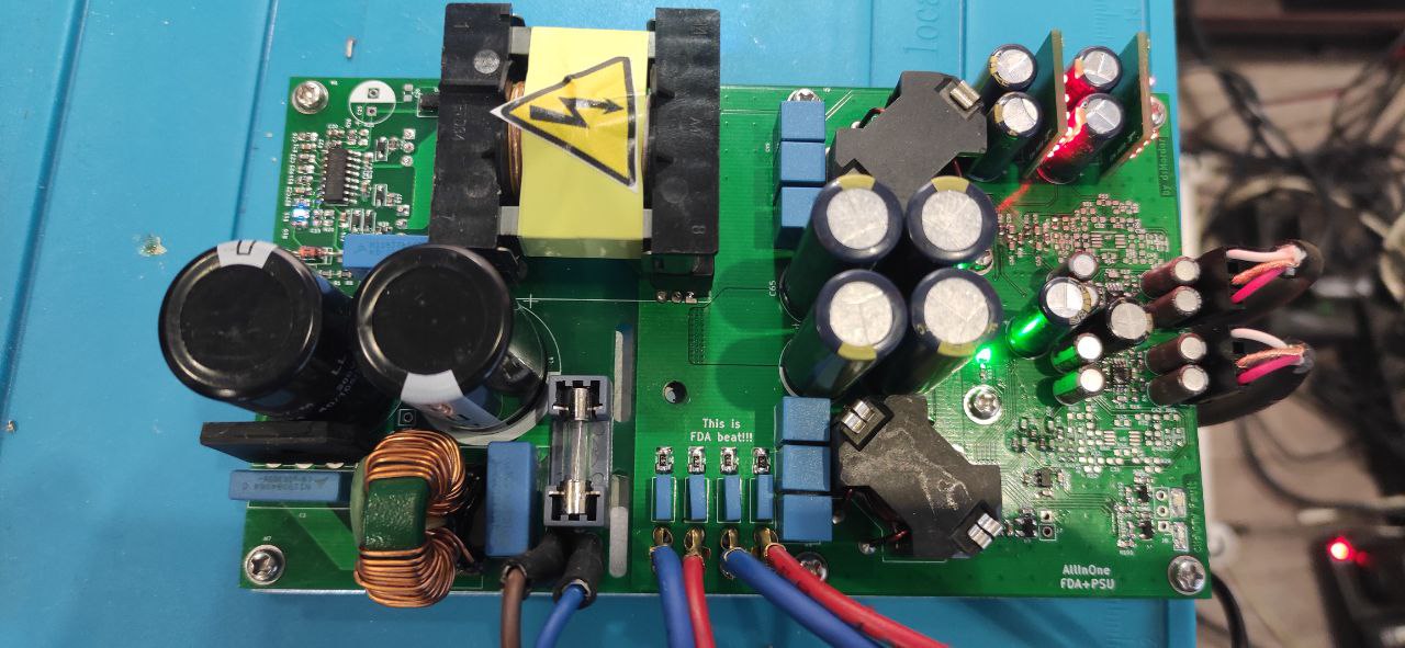

    Виталий, поздравляю с новой платой!
    Что стало лучше в сравнении с "белой" платой? Пока вижу раздельное питание для ОУ и предварительной части ТРА на 2-х стабах по иной схеме и совмещенные дроссели.
    Два ОУ не запаяны, те кое что в запасе.
    То, что стало кое-что попроще - видно:
    1. Однополярное питание ОУ и электролиты на входе.
    2. Отсутствие доп защиты на оптронах.
  18. #397
    Аватар для DrModd
    17.07.2019
    1,145
    Спасибо!
    Это noiseshaper от nCore, предварительно улучшает поведение усилителя на ВЧ, слышно на слух даже на моей системе. Надо еще настраивать, дело не быстрое.
    Да, меня это вполне устраивает. Собственно питание ОУ с вашей доработкой.
    Не нужна она, специально ужарил два усилителя, чтобы создать аварийную ситуацию по выходу, нет постоянки на выходе. Даже при пробое выходного каскада питанием 80В.
    Сама микросхема имеет детектор DC на выходе.
    ---------- Сообщение добавлено 10:56 ---------- Предыдущее сообщение было 10:52 ----------
    Да, почему-то при совмещенных дросселях баса на слух больше, не измерял пока , но реально это слышно.

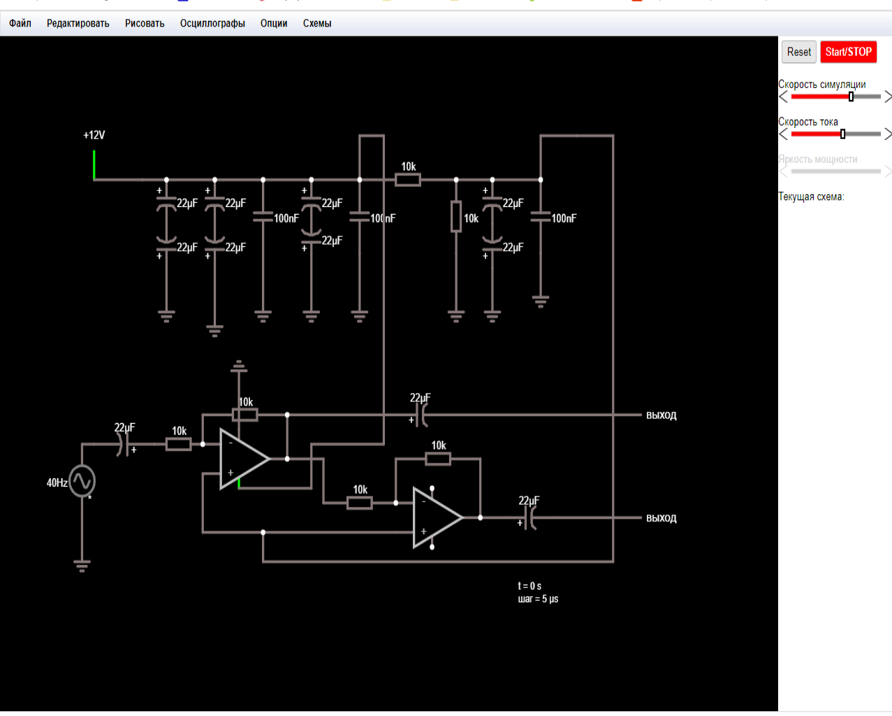

    Собрал всё как в мануале на TPA3255EVM, только операционник tl072, включил звук идёт, как из "помойного ведра"- дикие искажения, померил постоянку на выходе, достигает 10вольт!!! Подскажите, как такое вообще может быть и где искать решение?
    С Уважением
  20. #399
    Аватар для DrModd
    17.07.2019
    1,145
    ОУ как питается? Однополярка? Смещение подано?
    Разделительные кондеры?
    Вы бы хотябы фоток показали штоле?
  21. #400
    Новичок Аватар для Bobei
    03.03.2021
    35

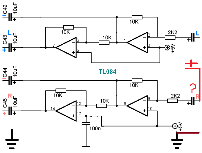

    ОУ питается однополярным напряжением,как в их схеме, я всё повторил, только операционник tl072, сейчас схему нарисую
    ---------- Сообщение добавлено 22:36 ---------- Предыдущее сообщение было 22:35 ----------
    Я так понял точка VMID это и есть смещение?
    ---------- Сообщение добавлено 22:42 ---------- Предыдущее сообщение было 22:36 ----------
    неполярные конденсаторы на 10мкф заменил полярными 22мкф встречно последовательно, минусами соединил вместе
    Последний раз редактировалось Bobei; 23.03.2021 в 23:28.
