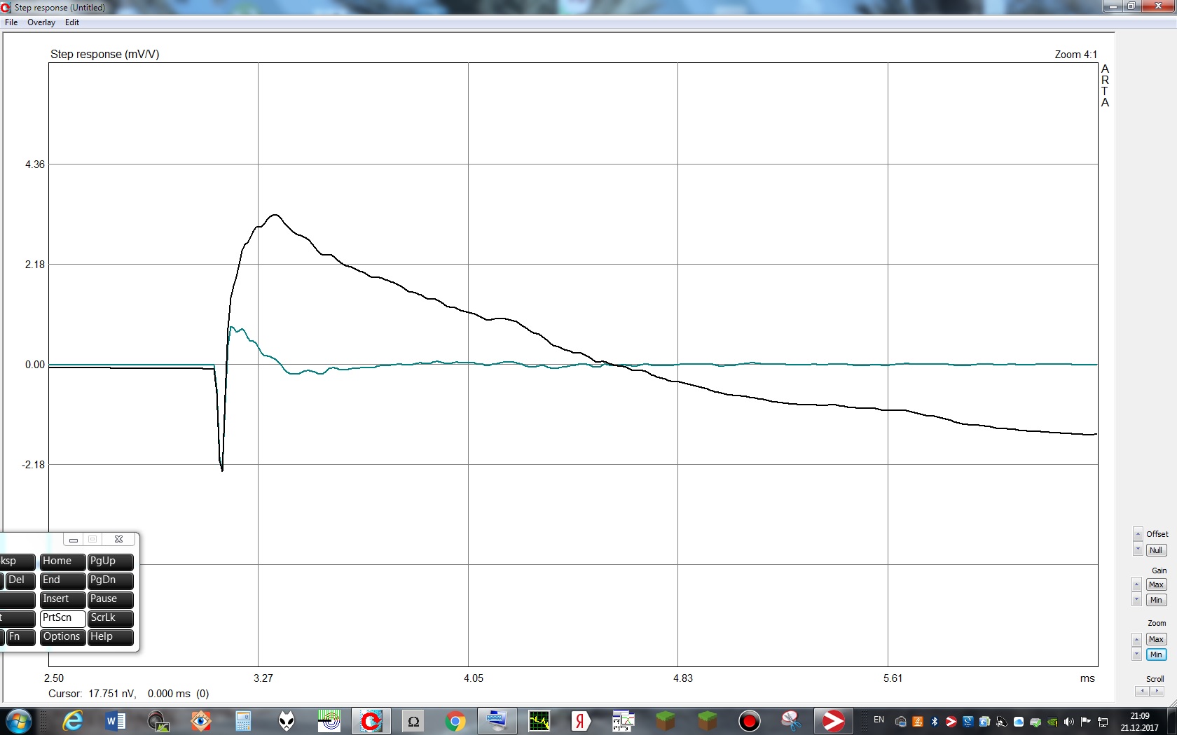

    Маленькая двухполоска прошла предварительное прослушивание и пока «не бесит»
    Свежие замеры её.
    вчера вытащил на середину комнаты, нормальным микрофоном померял, пол укрыл чтоб поровнее.
    где то метра с полтора:
    Вот твитер на фоне басовика
    Вот твитер на фоне суммарного step response
    ---------- Сообщение добавлено 07:36 ---------- Предыдущее сообщение было 07:33 ----------
    ступенька хоть и начинается «вниз»
    но форма её похожа на идеальную
    ---------- Сообщение добавлено 07:44 ---------- Предыдущее сообщение было 07:36 ----------

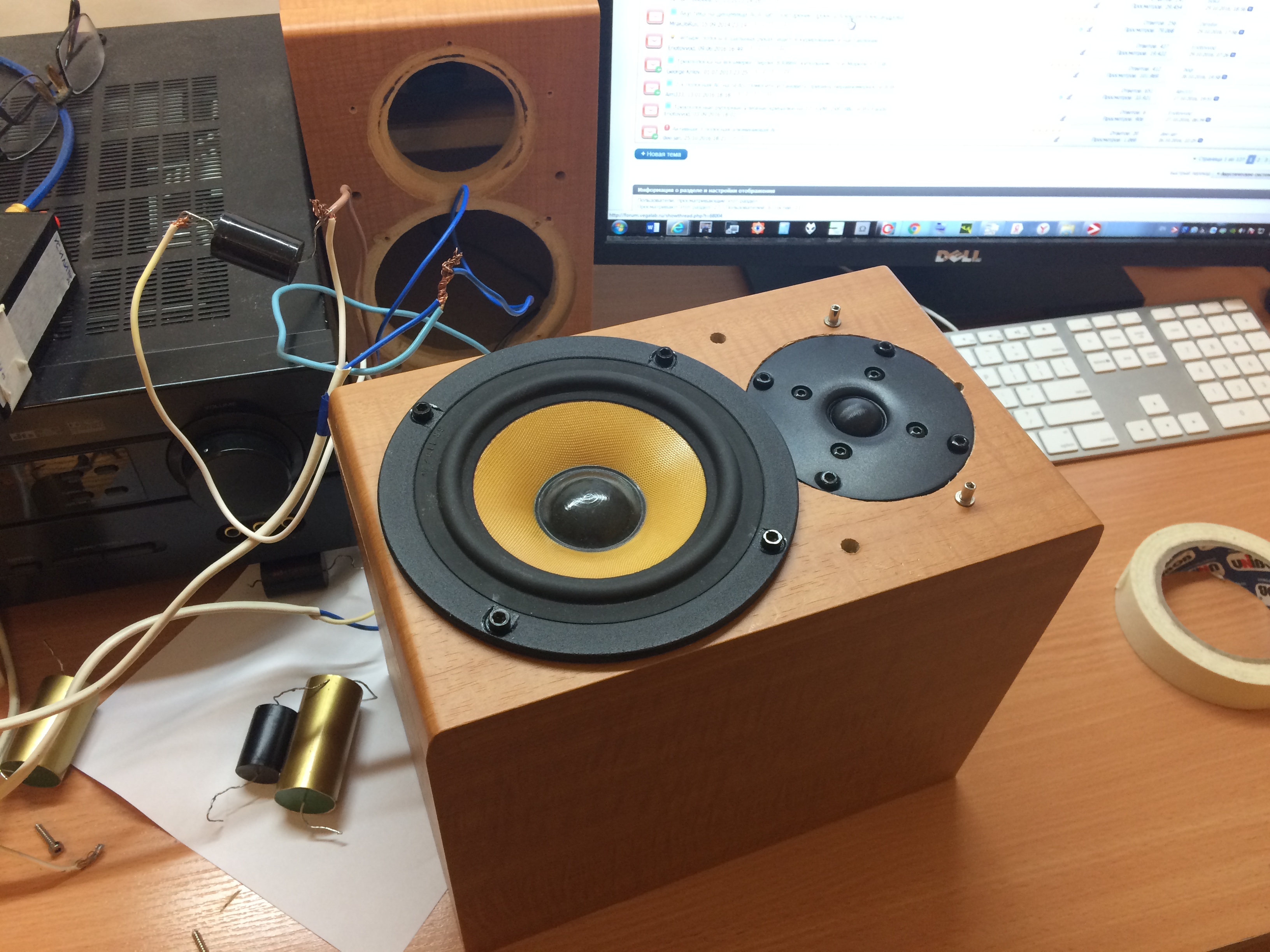

    Свежие замеры её.
    А схему фильтра?
  8. #387
    Аватар для modus2000
    24.11.2014
    Москва - Саратов
    2,899
    По умолчанию Re: Ищу единомышленников среди владельцев двухополосок
    8.2uF на басовике - точку не видно
    Замеры делал на оси НЧ
    но на расстоянии 1.5 в принципе уже пофиг становится на какой оси т.к. колонка маленькая
