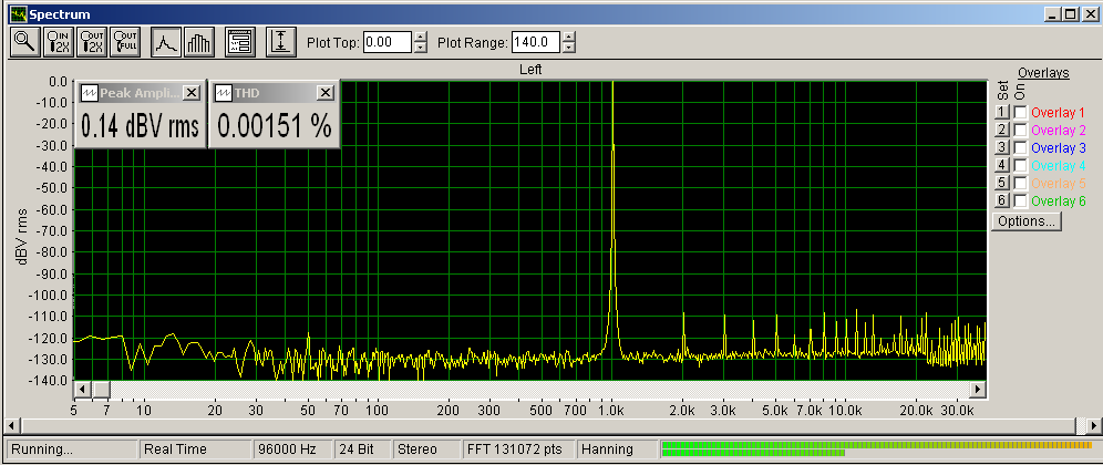

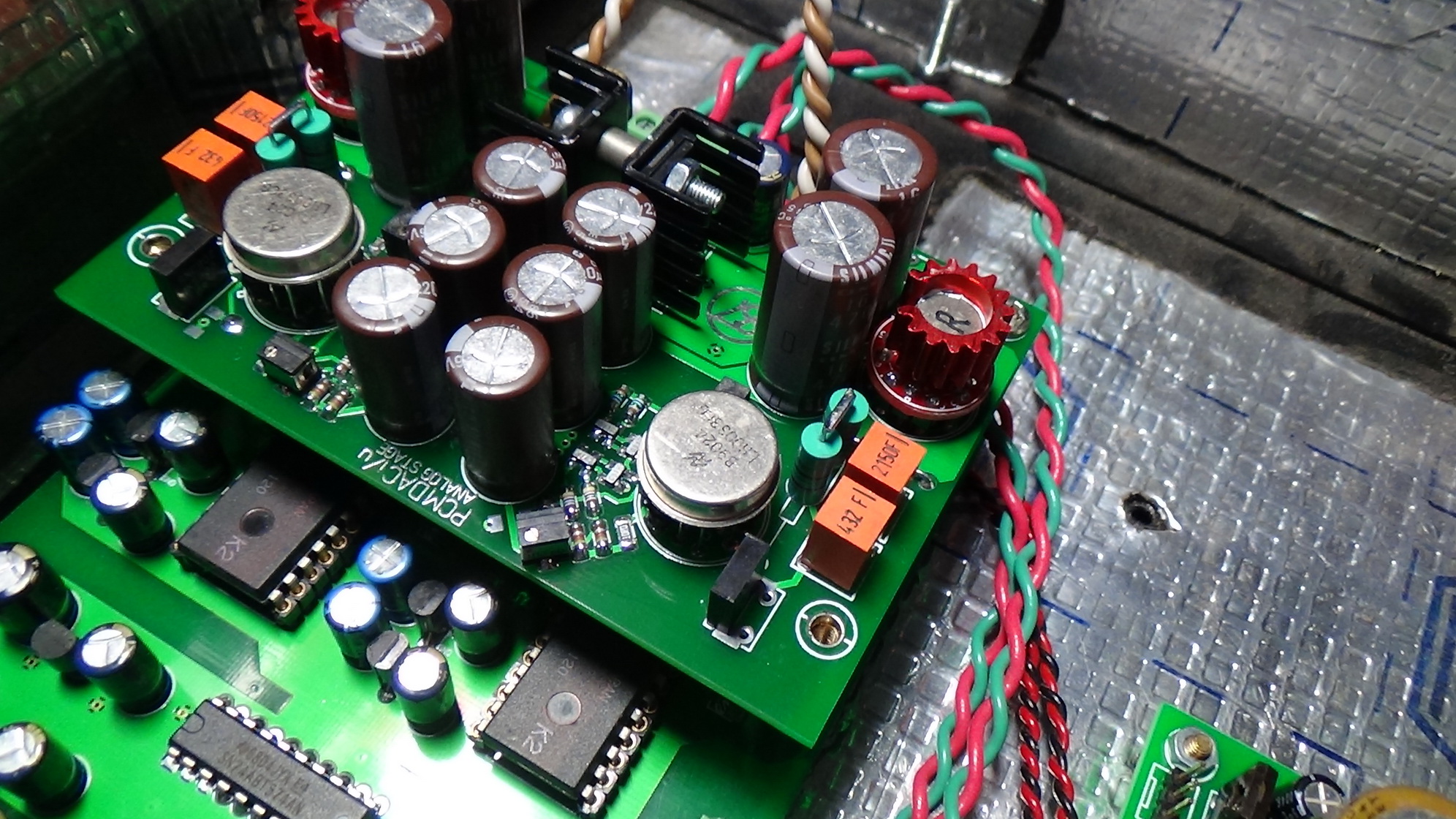

    Из минусов стоит отметить более долгий выход на режим, 0033-я шайба большая, пока прогреется, проходит полторы минуты. Ну а плюсы это то что меряется лучше и самое главное звучит получше чем HA-5002.
    Классический вариант на НА-5002 в конвейере, с заявленными Белкой -95дБ-ми третьей гармоники.
    Вложение 298712
    И вариант на LH0033.
    Вложение 298713
    Графики сняты при использовании BUF03 в качестве выходного буфера. При использовании на выходе LM6321 или НА-5002 искажения еще ниже.
    Кстати, может, будет эффект, а, может, нет, но, стоит попробовать приклеить к корпусам РСМ63 полоски медной фольги толщиной 0,35-0,5мм, как делали в лохматых годах прошлого века
    Сообщение от Serg138
    Запустил экспериментальный выхлоп с LH0033 в i/u преобразователе вместо HA-5002
    А, может, просто AD8397 на выход и дело с концом? ))))
    Не, а как же безосность? Нельзя отходить от концепции, Игорь Иванович заругает.
    А шумкой корпус оклеен потому что это дешевый стальной модушоповский ящик, надо было полностью алюминиевый брать.
