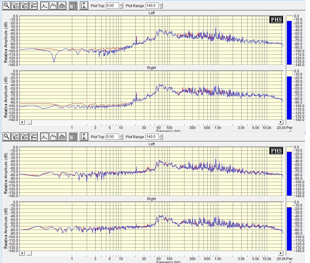

    Сравнение спектров двух файлов по ссылке. Оригинал и -60 дБ. Подъём в области инфранизких частот заметен значительный.
    Послушал в наушниках и честно говоря разницы не услышал. Может наушники такие, или уши.
    Все правильно. Полоса шумовой модуляции достаточно широкая, около 200 Гц: https://forum.vegalab.ru/attachment....6&d=1517556138
    На НЧ изменение "подстилки" спектра будет заметнее всего из-за частого расположения компонентов сигнала.

    Первая сама ЗК, дальше три разных усилителя...
    Константиныч, в качестве источника лучше взять не генератор, а звуковую карту, и использовать 10-ти частотный тест. Типа такого.

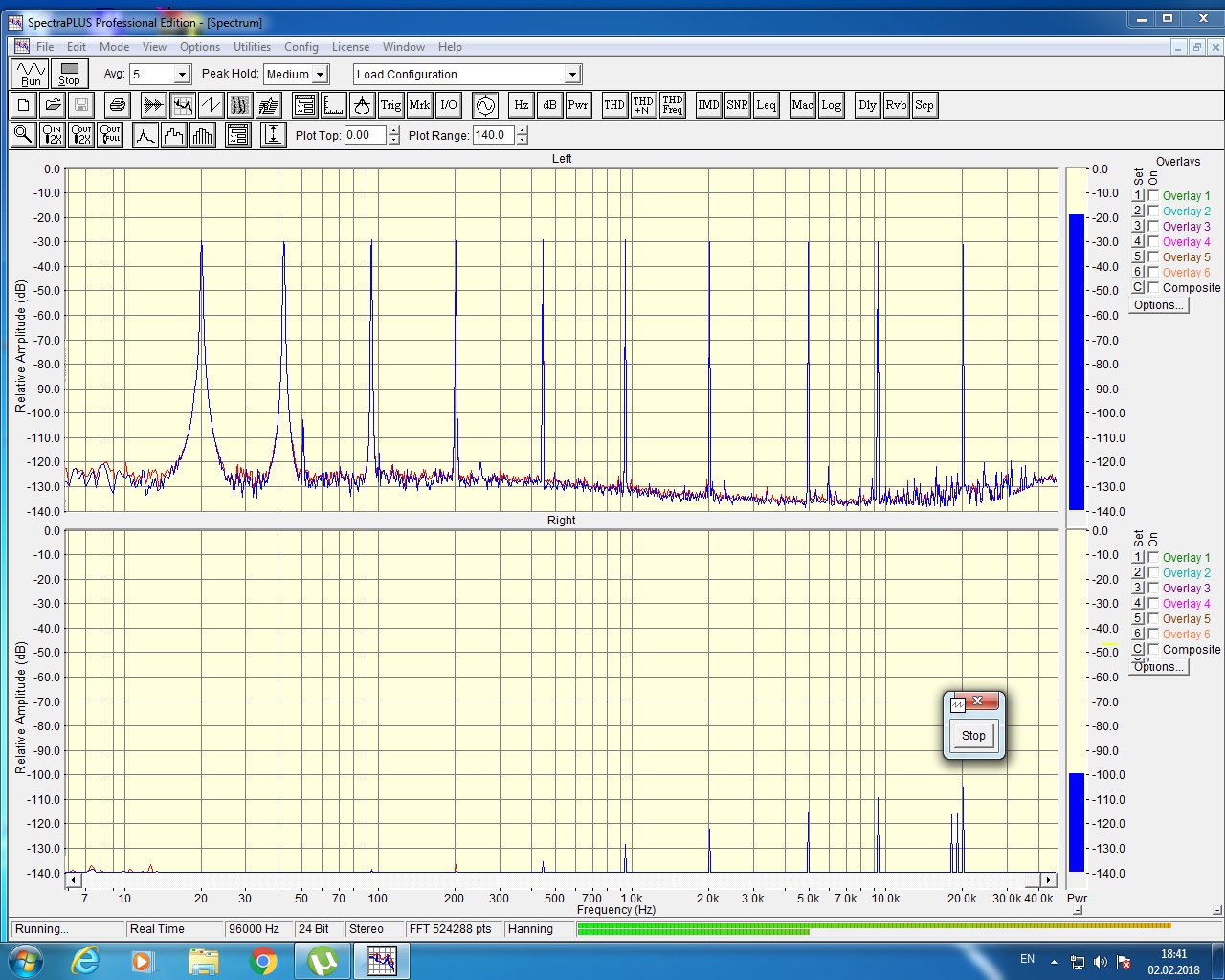

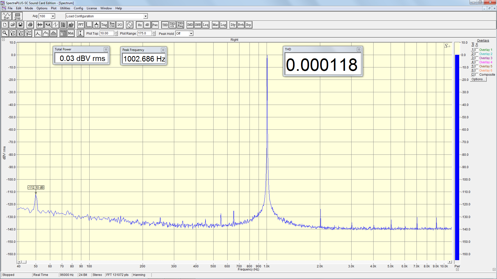

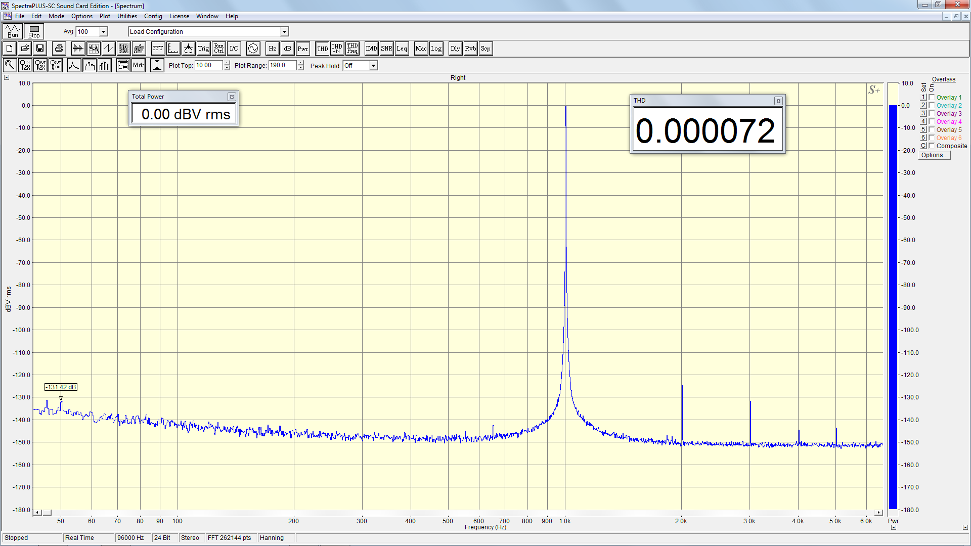

    Евгений, сделал несколько тестов.
    Сделал измерения своего унч. Не совсем аналоговый, но ты знаешь о чём речь.
    Интересно, что на 1 кГц видно в основании пару пиков 50 Гц. Раньше не обращал внимание.
    Сделал 10 тоновый тест с примерно такими же частотами, что и на твоей картинке. Плюс
    прогнал мелодию из твоего теста. Выходная мощность унч около 5 Ватт, нагрузка - колонка С90.
    Было бы интересно, чтобы кто ни будь сделал подобные тесты для сравнения. Надо только
    обращать внимание на размер окна ФФТ и усреднение (Avg) при измерении спектрой.

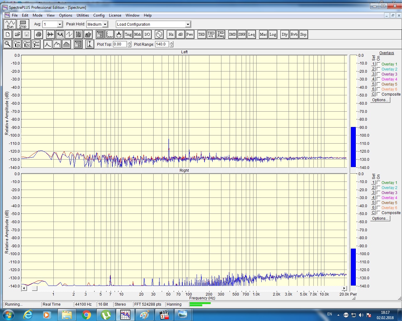

    Лучше всего - 1048576 точек и окно Кайзера.
    На втором месте (значительно хуже) - окно Блекмена.
    Файл должен быть 30 секунд длины, или больше.
    Усилитель - под реальной нагрузкой.
    Тогда можно наложить на исходный файл записанный результат, например, так:
    А потом рассмотреть крупно на одной из частот:
Название:	Конв_искажения_настройка спектры.jpg
    Согласен с тобой, еще можно попробовать покрутить усреднение (Avg) и детектор (Peak Hold).
    И после - порулить размером окна. Вдруг в динамике что-нибудь вылезет..
