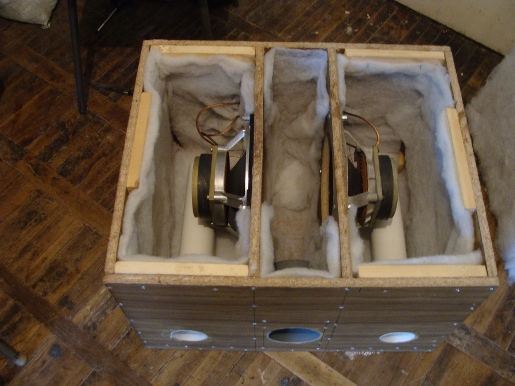

    По умолчанию OPEN BAFFLE SPEAKERS
    https://www.parts-express.com/eminen...river--290-407
    Лучший динамик для открытого оформления на НЧ....
    https://www.parts-express.com/goldwo...oofer--290-386
    И этот, тоже не плох для ОЯ
    https://forum.vegalab.ru/attachment....2&d=1502536135
    Схемка фильтров.
    На зарубежных форумах довольно распространённая тема, а у нас не очень...
    Вот, много вариантов: http://www.quarter-wave.com/Gallery/Gallery.html
    Последний вариант щитов: две Альфы +Бейма на СЧ + ХЕйл на ВЧ.
    http://photo.qip.ru/users/yras/42025...#mainImageLink
    С моей подачи Борис Борисыч сделал этот щит.

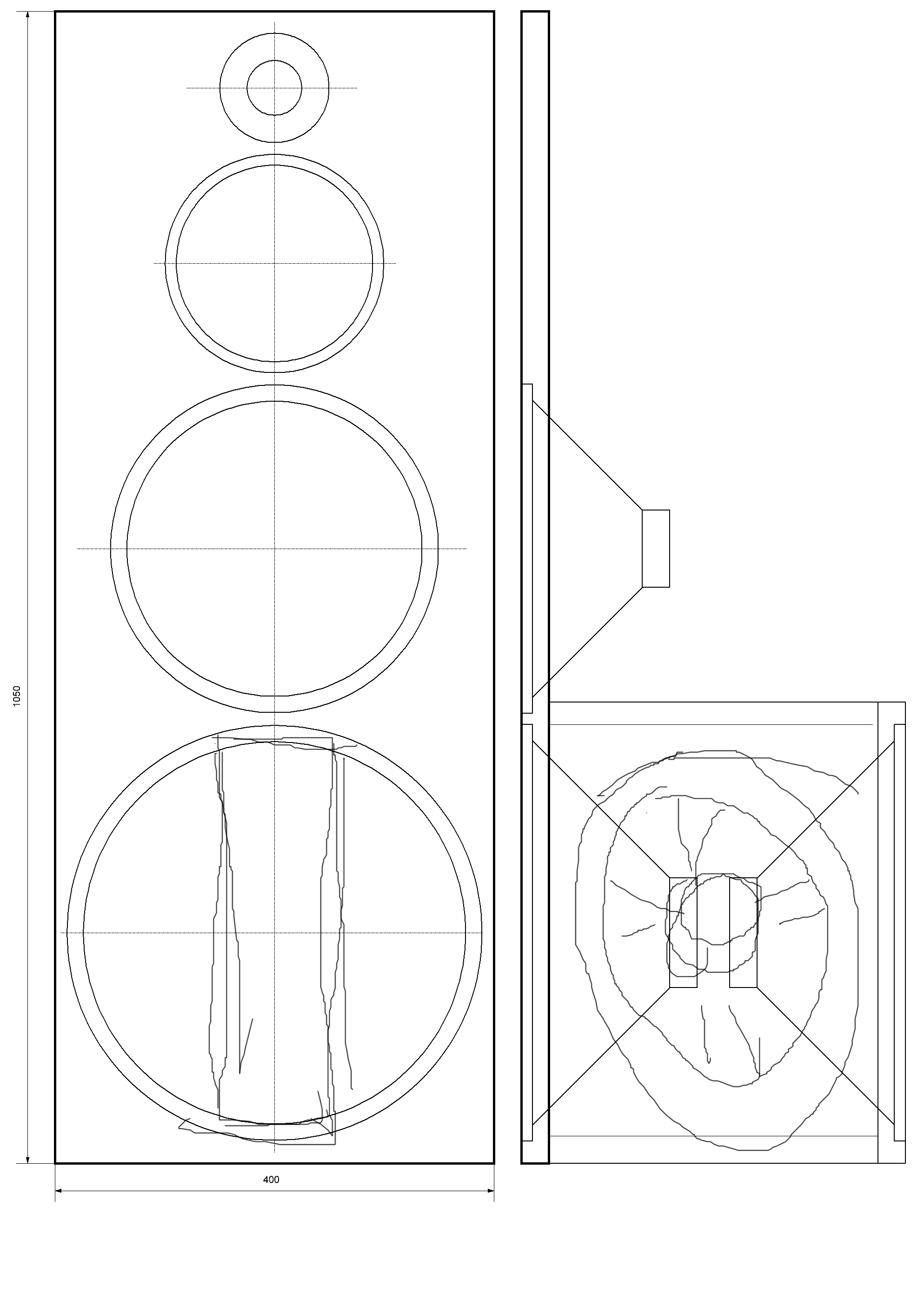

  10. #389
    07.01.2010
    г.Кемерово
    2,640
    По умолчанию Re: OPEN BAFFLE SPEAKERS
    Как-то так...
    Такое впечатление,что динамики просто "лишние"...(и до сих пор в течении многих лет так и не знаете,что с ними делать). Может действительно дойдет так еще лет через 10 до ЗЯ или..
