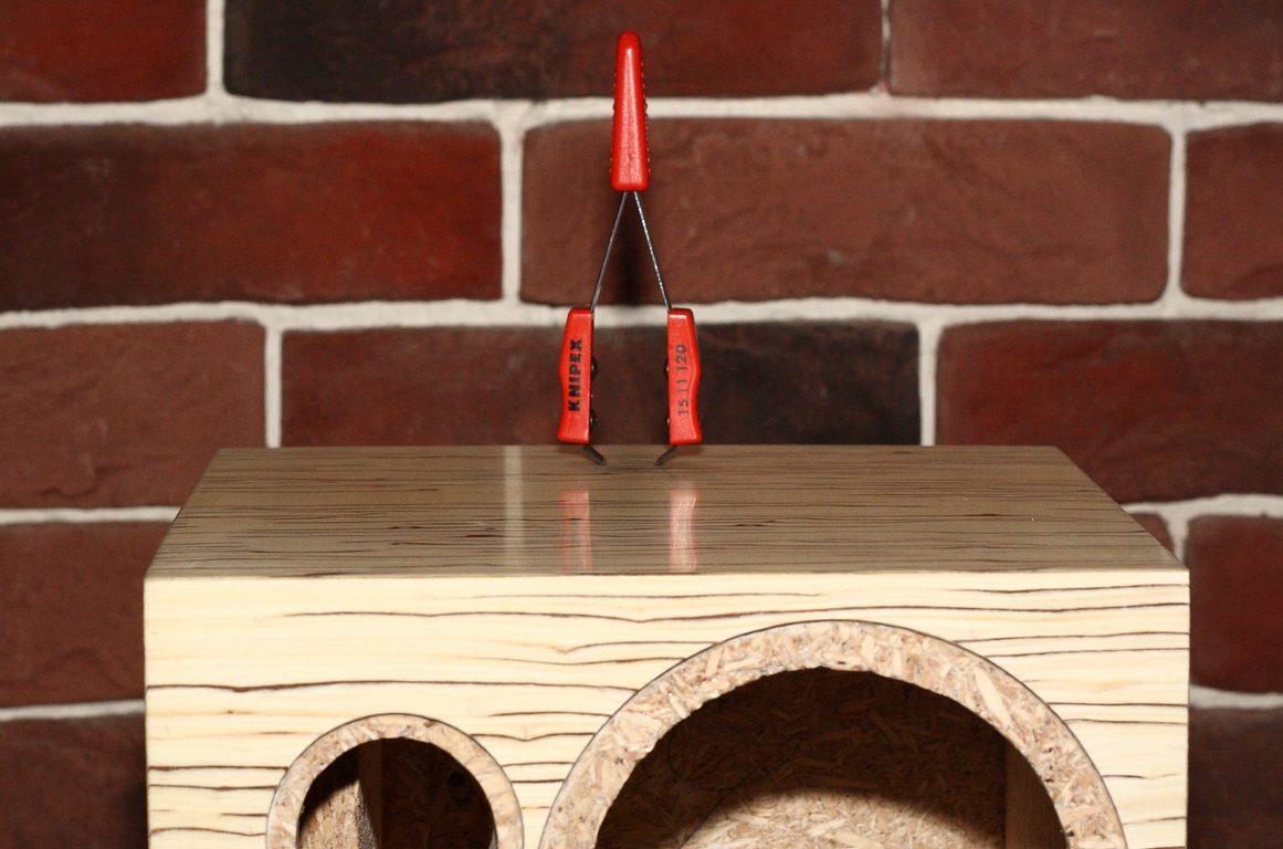

    Шлифовка 800 шкуркой. Процесс отделки идет.
