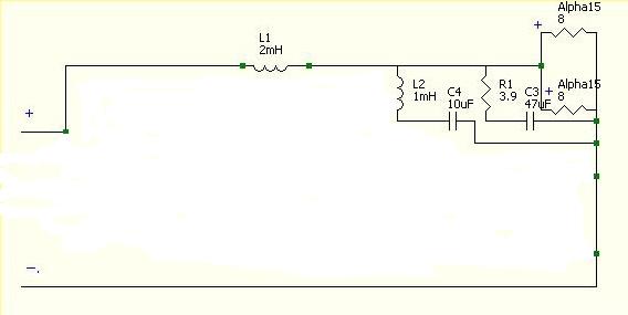

    По умолчанию Re: Alpha 15a в клоне Jamo 909
    А изысканная Альфа на 2К
    кому мешает и без того заваленный пик то какая проблема его придушить

  16. #395
    Добрый Аватар для Gudronov
    12,314
    Дык нехорошо ведь режектор, говорят, как консервная банка-на...

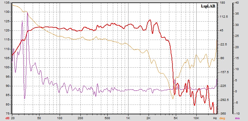

    АЧХ пары Альф в мелком щите
    снято Юрием(артмастер) в Виннице у Андрея
    мошность 9вт
    кто видит глобальные проблемы? к тому же Альфы режутся на 200гц, ...так что первого порядка с головой

  20. #399
    Давно не заходил
    06.04.2008
    313
    Я же говорил, что размятые 127 дб
  21. #400
    Давно не заходил
    28.11.2009
    Мариуполь
    584
    вернее 123дБ при 9вт
    а мнимые пики127дБ при первом порядке уже будут в завале
