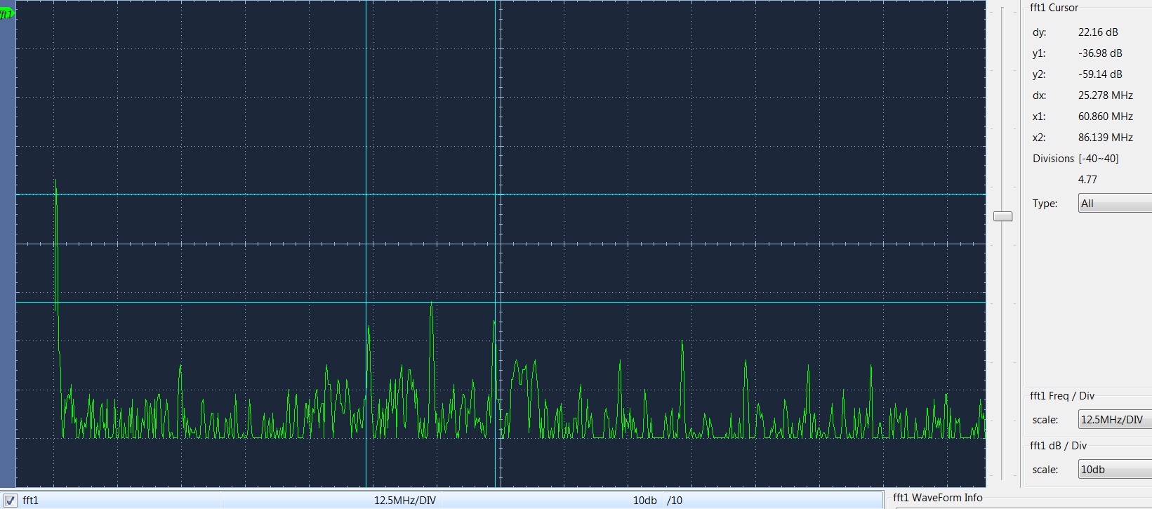

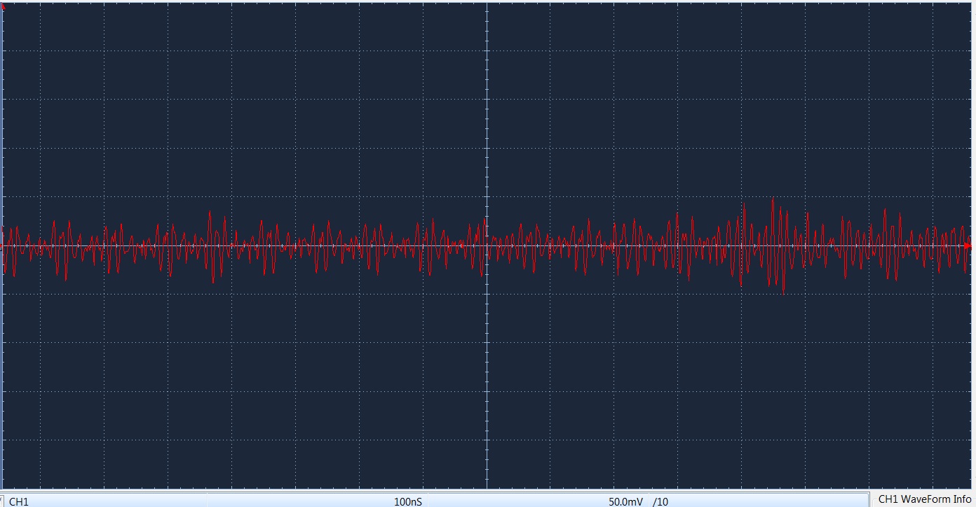

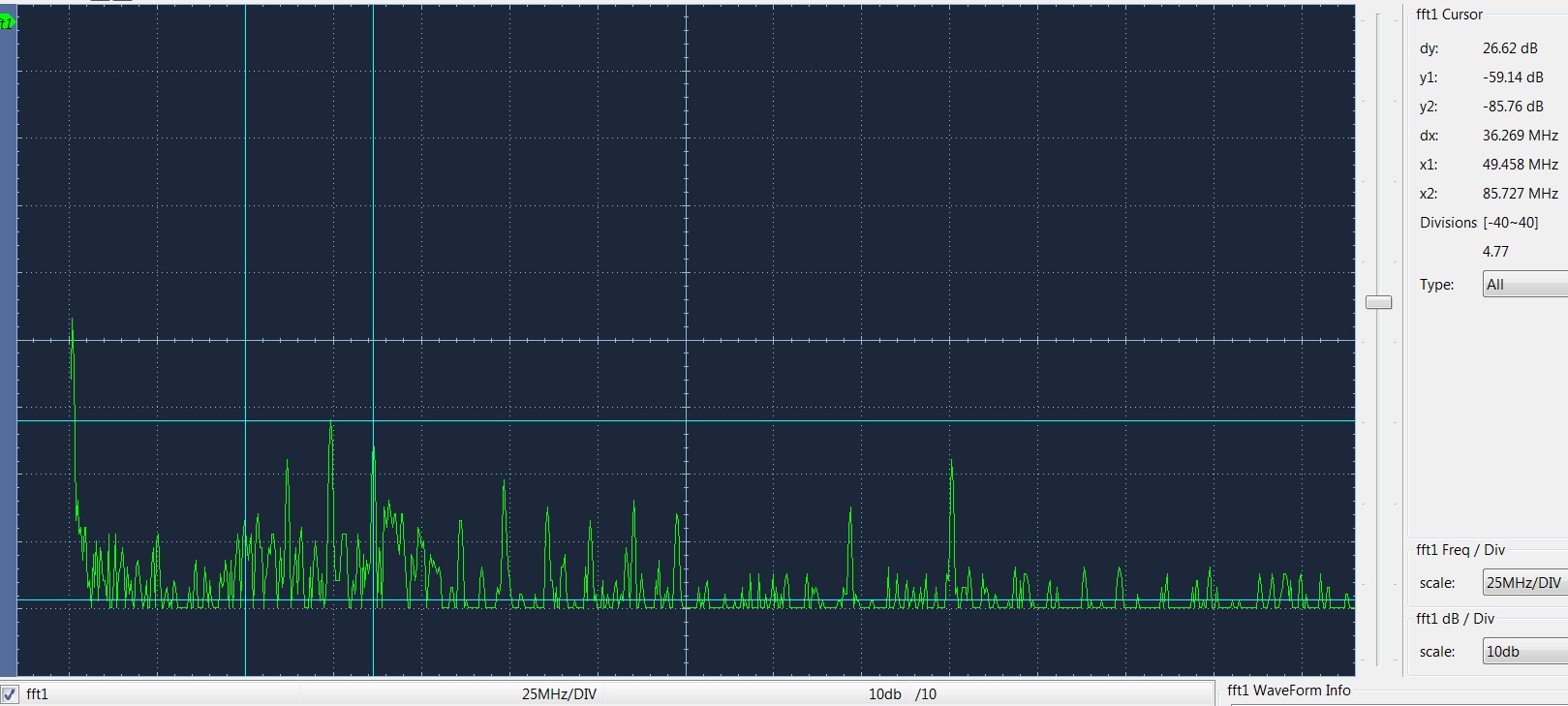

  16. #395
    03.05.2009
    Москва, Бун.Луга
    4,026
    По умолчанию Re: Шум дельта-сигма ЦАП за пределами зв диапазона - это проблема или нет?
    Подключил к звуковой карте ESI Juli@ шнурок длиной около 1м, на конце нагрузка 39кОм. Посмотрел осциллографом картинки.
    Шум не связан с подаваемым сигналом и носит постоянный характер. Срез у карты получается между 90-95кГц.
    Похоже в диапазоне 50-175МГц наблюдаются гармоники кварцев. Вечером попробую засунуть щуп с пружинкой в разъем тюльпан на зв. карте, чтобы исключить влияние кабеля, но думаю что особой разницы не будет, т.к. при подключении шнурка и его перемещении в пространстве на некоторых ТВ каналах появляются помехи. Как только выдергиваешь шнурок на экране тишина.

  17. #396
    Завсегдатай Аватар для Meta|_
    08.03.2005
    Северная Голландия
    2,201
    По умолчанию Re: Звуковая карта Juli@
    Обратил внимание, что при подключении кабеля к линейным выходам зв. карты на телеканале Россия 24 появляются сильные помехи.
    Посмотрел осциллографом - на выходе ВЧ шумы амплитудой +-30мВ. Тему про помехи нашел https://forum.vegalab.ru/showthread....ight=%F8%F3%EC . Кто-нибудь решил данный вопрос?
    Вы уверены, что у Вас именно недофильтрованные продукты жизнедеятельности модуляторов, о которых речь в той теме? Если это влияет на ТВ, то больше похоже на помехи от импульсного БП. Какой формы помехи были видны на осциллографе?
    ∇·D = ρ
    ∇·B = 0
    ∇xE = – ∂B/∂t
    ∇xH = j + ∂D/∂t
    © J. C. Maxwell, O. Heaviside
  18. #397
    08.03.2005
    Северная Голландия
    2,201
    Ааа, осциллограммы у Вас здесь
    Не очень понятно, что на каких картинках. Первый, второй и третий спектры - уж очень разные.
    Межблочник у Вас был к чему-то подключен или просто резистор впаян на конце? Может синфазная помеха по кабелю гуляет?
    ∇·D = ρ
    ∇·B = 0
    ∇xE = – ∂B/∂t
    ∇xH = j + ∂D/∂t
  19. #398
    03.05.2009
    Москва, Бун.Луга
    4,026
    Просто резистор впаян на конце. Вечером гляну щупом без межблочника и резистора или с коротеньким и резистором.
    Синфазную помеху вторым каналом и математикой на осциллографе можно исключить?
    Осциллограмма 39k 100ns (первая), 39k 10us (вторая) звуковая карты без выходного сигнала. На третьей звуковая карта воспроизводящая белый шум.
    Внизу файлов есть подписи и само название файлов. 12,5кГц на клетку для первого, второго и третьего спектра. Первый синус 18кГц+90кГц, второй 18+95кГц, третий белый шум.
    Следующий спектр 25МГц на клетку, зв. карта воспроизводит сигнал 18+90кГц; последний спектр 12,5МГц на клетку, зв. карта воспроизводит сигнал белый шум. Частоты можно оценить по синим меткам (справа х1, х2).
    Если смотреть спектры глазами, то диапазон 37,5-175МГц "пляшет". Особенно участок 45-100МГц.
    Последний раз редактировалось mr-marlen; 02.12.2013 в 23:13.

  21. #400
    Завсегдатай Аватар для aal
    04.11.2004
    2,854
    ИМХО - это не ЦАП, а радиоэфир - особенно если учесть именно кабель. Сам ноизшэпинг размазывает битовый шум по частоте выше звуковой полосы и с ростом частоты его энергия растёт. Но растёт не в бесконечность, а до частоты работы модулятора (скорее всего даже меньше - до частоты с которой начинается оверсэплинг DSD преобразователя т.е. до 352/384кгц), а то что дальше это разложение спектра прямоугольника.....
