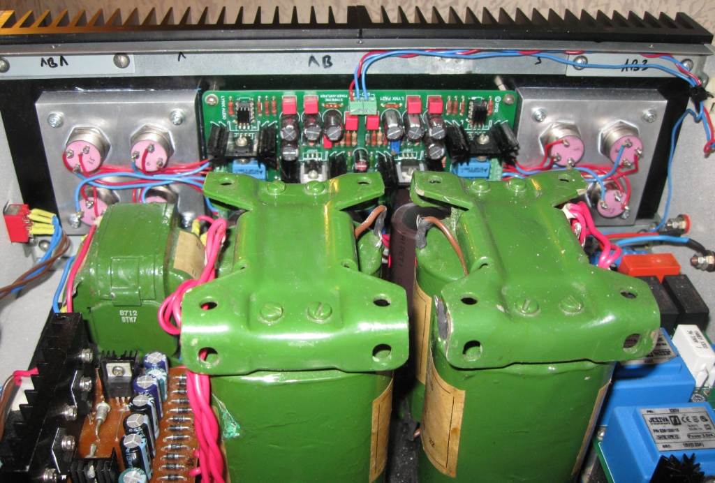

  13. #392

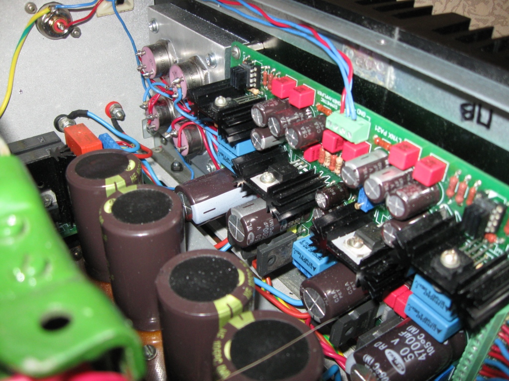

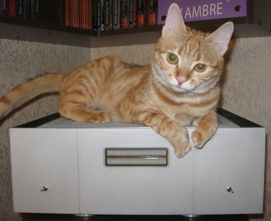

    Собрал и запустил в эксплуатацию усилитель. На осуществление проекта(с момента заказ плат) ушел 1 год и 3 недели.Про звук писать не буду-- написано все до меня, лучшего звучания у меня не было и не слышал. В качестве предварительного использую LYNX P05V2. Слушается на Кливер 200АС-010. Огромное спасибо Дмитрию за великолепно продуманную и разработанную схему и конструкцию усилителя. Никаких проблем при повторении(кроме приобретения комплектующих ) не возникло.

    Linguist - поздравляю, котейке видимо тоже очень нравится. Осталось продумать окончательный дизайн передней панели.

    Linguist, традиционный (для меня) вопрос: где корпус брали?

    Да, коту как и мне очень нравится. Корпус самодельный. Основа конструкции 4 радиатора FISCHER ELEKTRONIK SK47/150/SA скрепленные между собой уголками. Остальные металлические детали коруса(панели, ножки, проставки по КП904) заказывал по своим эскизам на местном заводе Фиолент.Панели отпескоструены с обоих сторон. Рассверловка мелких отверстий, нрезание резьбы, шлифовка, подгонка и сборка осуществлялась дома.
    Усилитель получился достаточно тяжелым--килограмм 20 не меньше. На свое место подымал и устанавливал вместе с женой--она придерживала и заводила кабеля подключения к АС-6 мм2

    Цитата Сообщение от Orion33 Посмотреть сообщение
    Linguist
    Хороший корпус и аккуратный монтаж, поздравляю. На мой слух, Lynx PA21 очень хорош. Если будет возможность уделить побольше внимания БП, хорошие трансформаторы, энерговооруженность, то есть возможность для апгрейда. Усилитель очень «прозрачный», все положительные изменения хорошо слышны.

    OFF][/OFF]В качестве питающих выходной каскад применил трансформаторы ТА196-127/220-50. Габаритная мощность каждого 135 w. Первичные обмотки скомутированы на максимальное напряжение 268 вольт. При такой коммутации получется выходное напряжение на конденсаторах 29,5-31 вольт. Аналогичным образом соединены первички у ТПП261-127/220-50, питающих основную часть усилителя. В будущем при апгрейде планирую заменить накопительные конденсаторы питания выходного каскада на что то более приличное. Сейчас стоят SAMWA.
