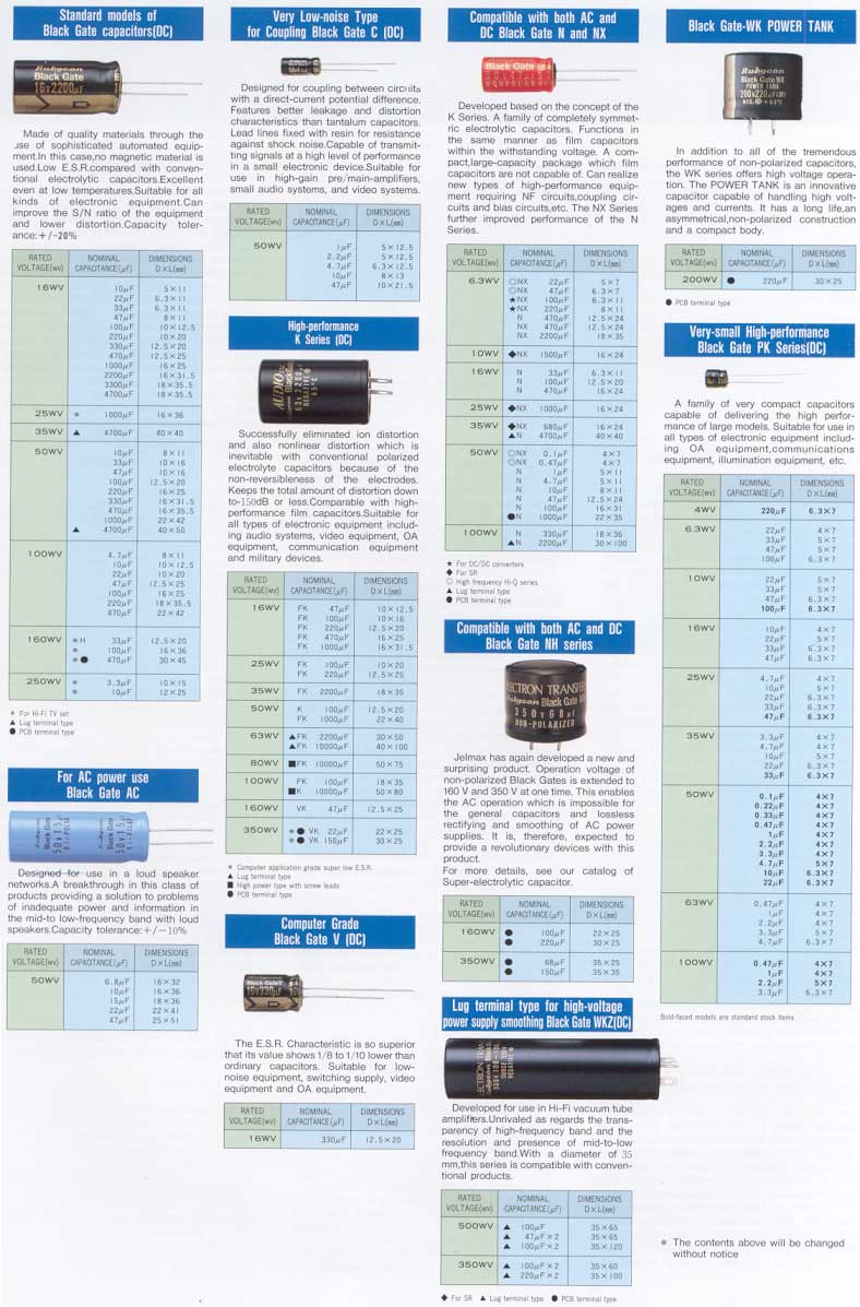

    Vidalgo, на безрыбье...
    Вот еще рекламный листок, тут размеры и номиналы кое-какие.
