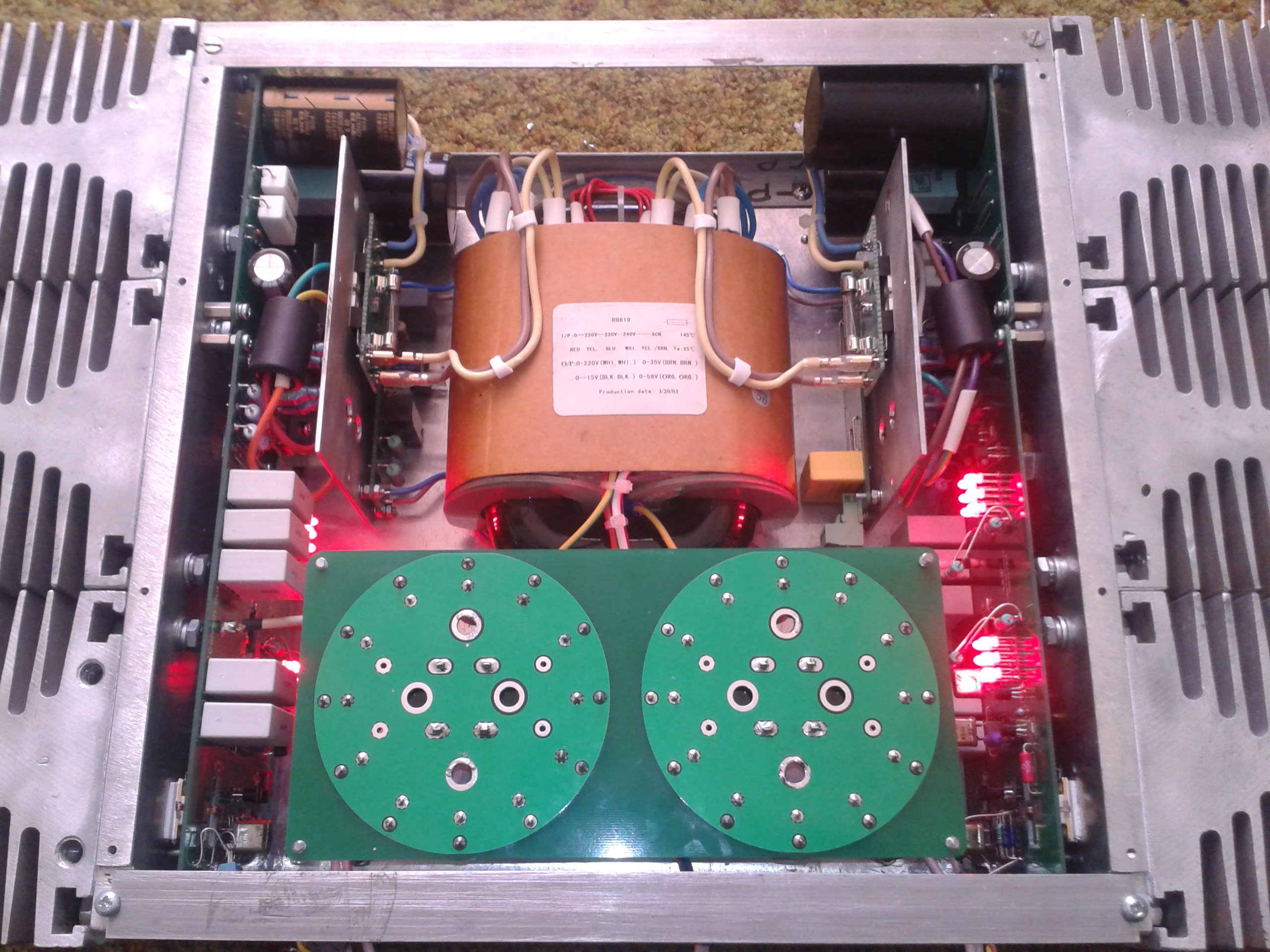

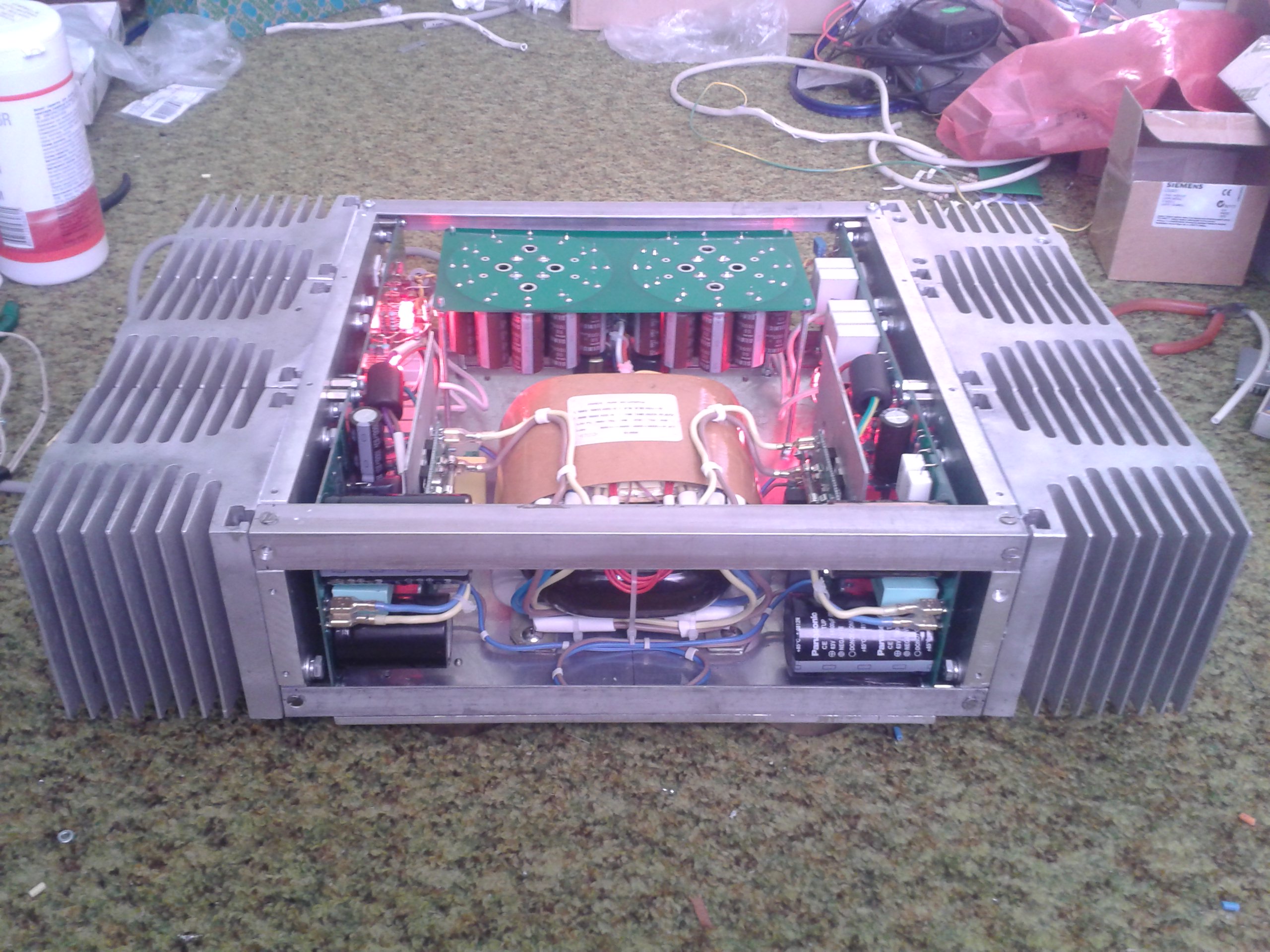

    В ходе эксплуатации модифицированного фолловера и отдельного безООСного предусилителя, возник замысел сделать интегральник, на базе этих компонентов.
    Первые прослушивания, без прогрева, показали отличный результат. Конструктив почти готов, осталось установить декоративные панели и ручку регулятора громкости.
    Ток покоя снижен до 2А, все таки давать 90 ватт тепловой нагрузки на один радиочастотный транзистор (при 3А) это большой риск.
    Выходной конденсатор выполнен в виде сборки 24шт низкоимпедансных SamWha WL 1000uFx63V, шунт 100мкФ полипропилен Solen.

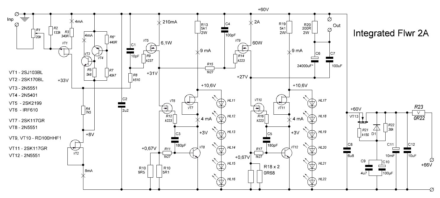

    Владимир, насколько номиналы резисторов R9; R14 важны, планирую снизить их номиналы до 100 ом, на стабильность сильно повлияет? Вы пробовали их снижать?
  5. #384
    Аватар для PMCF
    26.03.2009
    1,606
    По умолчанию Re: Интегральный безООСник по мотивам Фолловера
    Я снижать не пробовал, эти резисторы могут иметь взаимосвязь с оптимальностью конструктива, пробовать надо по месту.
    Полосы пропускания каскадов, определяемые ФНЧ RC-цепочками на входах 2-го и 3-го каскадов, тоже в принципе отражают оптимальность конструктива. У меня по факту они получились по типу ламповиков Юрия Макарова, бустродействие каскадов нарастает от выхода ко входу (в ОООСных конструкциях должно быть наоборот).
    VT4 лучше применить 2A970, лучше работает при малых токах. Также можно уменьшить номинал R5 в 2-3 раза.
    Номинал R3 нужно будет оптимизировать под экземпляры транзистора VT1.
    Последний раз редактировалось PMCF; 22.03.2013 в 10:31.

    Уважаемый,Владимир(PMCF),можно-ли в этой схеме применить КТ947А (есть в наличие десяток) вместо RD100HHF1, и какие изменения надо внести в схему? Всю комплектацию для этого интегральника собрал,и отдельный блок питания готов,а вот с RD100HHF1 засада.
  11. #390
    Аватар для PMCF
    26.03.2009
    1,606
    Можно, поменять Т9 на тройку биполяров, а Т10, во избежание кардинальной переделки источника тока, на пару подобранных К1529 или К1530. В идеале и источник тока хорошо бы на аналогичных биполярах.
    Схема из настоящей ветки больше подходит для 8-омной акустики (напряжение питания выше, ток покоя ниже), тогда как схема на кт947 подходит для 4-омной акустики.
    Если у Вас останутся лишние кт947, готов купить их, или поменять на rd100hhf1 (у меня они имеются в остатке).

    Вместо VT5, VT6 возьмите BSP110, даже лучше будет чем с K2199 и IRF610, крутизна 0,35S, Ciss всего 25пФ. Ток покоя нужно будет снизить до 50мА (суммарный номинал R10 около 13,4 Ом).
    Рассеиваться на них будет около 1,5 Вт, теплоотвод обеспечивается припаиванием широкого стокового вывода к полоске медной фольги шириной 3мм, которая расширяется потом для увеличения плошади, например до 15мм х 20мм).
    Коллеги, в особенности ТС, а если, взамен VT5, VT6 использовать КП902, также со снижением тока покоя каскада до 50мА? Заявленная крутизна S=20, при входной емкости 6 пФ. Дело в том, что ПП развёл под MRF284, только вот с их подложкой и охлаждением много возни.... Не будет ли вариант с КП902 более предпочтительным?
    VT5 можно заменить на кп902, а VT6 наверное не получится, это ведь традиционный источник тока, где напряжение кэ биполяра vt8 примерно соответствует напряжению открывания vt6, за минусом 0,67В.
    У IRF610 напряжения открывания около 4В, с небольшим разбросом. А у кп902 может быть что угодно, даже при нулевом напряжении на затворе он может быть приоткрыт, да и понятие открытого состояния к латеральному полевику не очень применимо.

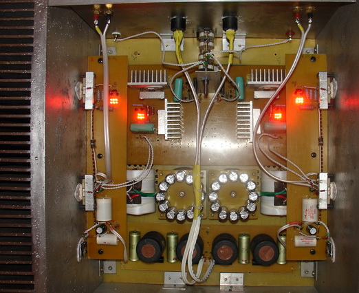

    После завершения затяжных слесарных работ, перекоммутации обмоток тр-ра, многочисленных замеров токов, напряжений, температур получено:
    1. Первый повторитель на MRF284, второй на MRF6522-70, напряжение питания 32в, ток покоя второго каскада 2А = результирующий перегрев, в варианте на фото, составил 26 градусов.
    2. Длительного прогрева не проводил (необходимо завершить слесарку), но первое впечатление блеск!
    Автору огромное спасибо за открытость решения и оперативные консультации!
    To be continued....

    Поздравляю, транзисторы крутые, и исполнение супер. Должен звучать хорошо. Отпишитесь пожалуйста о сравнениях звука. На "ламповом поле" должен хорошо играть.

    Может у кого есть модель данного усилителя в MC 9-10?
  21. #400
    29.02.2012
    Ульяновск
    Скажите пожалуйста, какова скорость нарастания по данной схеме ?
